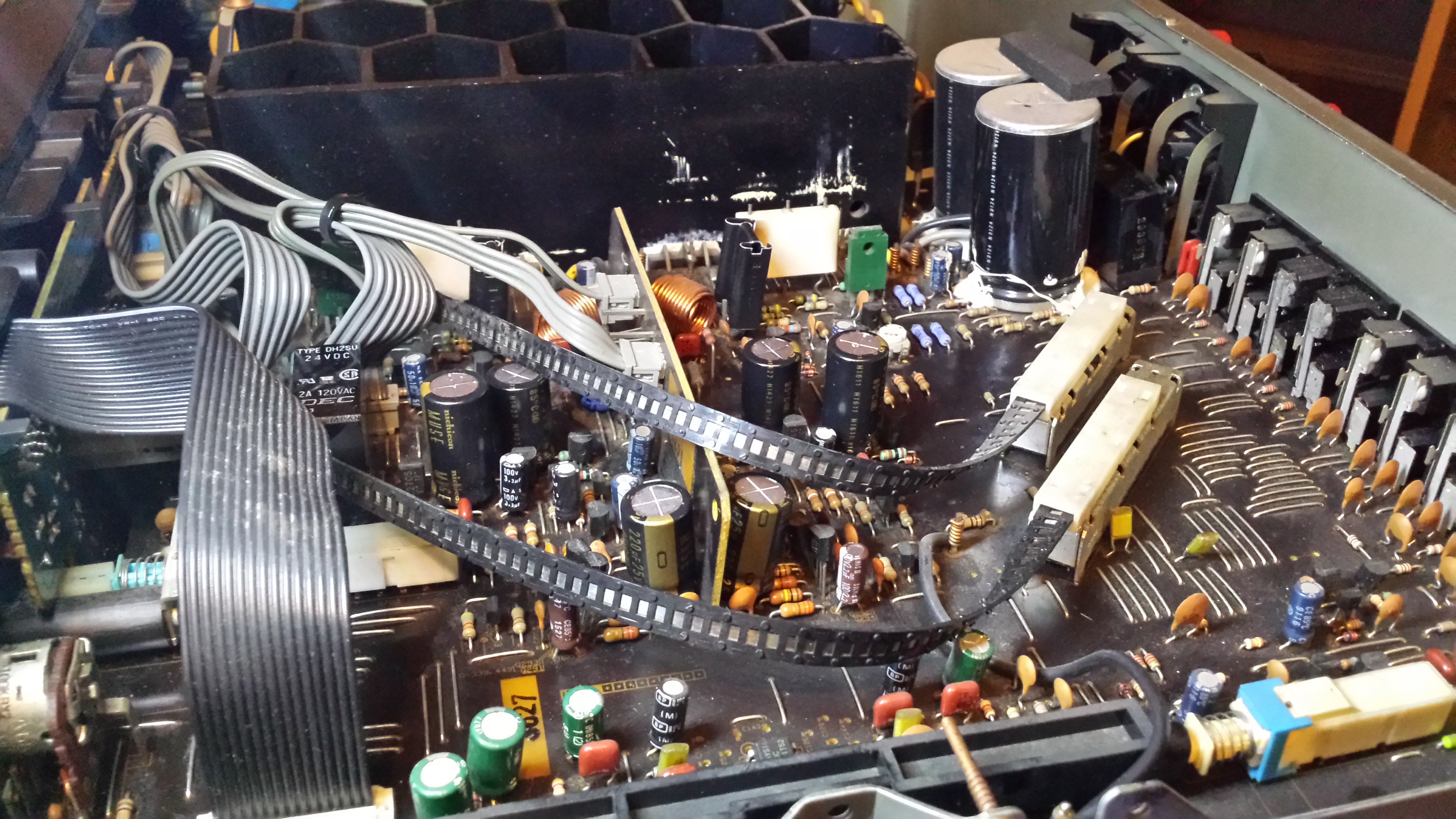

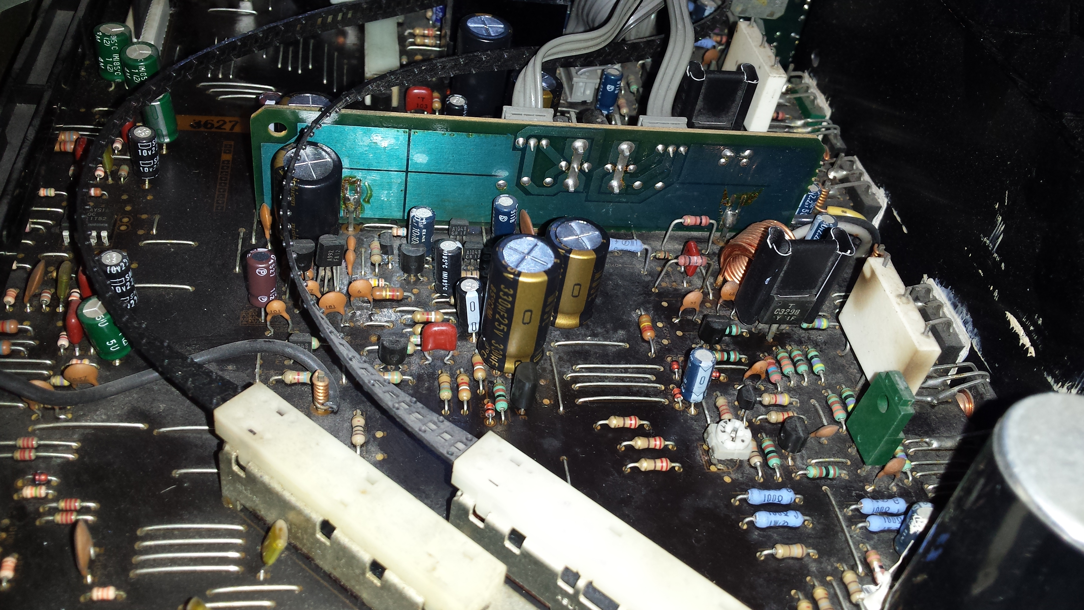

    Jak w temacie - po wymianie kondensatorów w torze audio lewa kolumna nie brzmi tak, jak powininna, brak średnich tonów (przede wszystkim nie słychać wokalu). Ponieważ może się to początkującym przydać, napiszę więcej, nić mi akurat potrzeba do znalezienia rozwiązania.
    A działo się to tak:
    1. W kanale A nie działała jedna z kolumn, w kanale B działały obie - stwierdziłem, że to najprawdopodobniej wina przekaźnika załączającego głośniki bo mógł się przypiec jeden ze styków. Drugi z przekaźników (ten z kanału B) wymieniany był jeszcze w ramach gwarancji przez sprzedającego.
    2. Po zdjęciu blach obudowy zszokowałem się strasznie, okazało się bowiem, że wymiana przekaźnika to nie jedyna przeróbka jak spotkała mojego zakupionego wzmacniacza (który niby miał być bezwypadkowy i nienaprawiany) - otóż spostrzegłem pękniętą płytę główną, w okolicy kondensatorów filtrujących na zasilaniu i naprawę poprzerywanych ścieżek na tzw. pająka z kabelków. Na obudowie zauważyłem głębokie, choć niewielkie wgniecenie na rancie, co świadczyło o tym, że wzmacniacz mocno upadł i stąd złamana płyta główna. Niedbale naprawione, ale działało przez dwa lata.
    3. Działałoby nadal, ale postanowiłem kupić coś nowszego, lepszego i trzebaby naprawić niedziałającą kolumnę na kanale A, stąd chęć wymiany przekaźnika. Po wymianie przekaźnika kanał A załączał się, bo słychać było jego kliknięcie, ale ani prawa, ani lewa już teraz nie działały. Przyglądając się uważnie płycie zauważyłem, że pin od wtyku głośnikowego wraz z lutem odstają od płyty nieznacznie, więc nie może działać. Odskrobując nieco lakieru ze ścieżki udało mi się to połatać, tak samo było z drugim gniazdem, raz pin łączył, raz nie. Nie widać było uszkodzenia, więc trzeba było sprawdzać miernikiem ciągłość obwodów (pinu z dalszą częścią ścieżki). Naprawione i działa.
    4. Ponieważ miałem w planach rozbieranie i naprawianie wzmacniacza, zamówiłem trochę kondensatorów specjalnych do zastosowania w audio, tzn nichicony z serii KZ:
    - 2 szt 330uF/25V w miejsce ELNY 330/10V
    - 2 szt 220uF/25V w miejsce ELNY 220/16V
    - 2 szt 100uF/50V w miejsce ELNY 100/50V
    - 1 szt 470uF/25V w miejsce ELNY 470/6,3V (ten z kompaktowej serii KA żeby się zmieścił pod wtykiem taśmy)
    a w miejsce C 201 i C202 gdzie również siedziała Elna 2,2uF/50V wstawiłem ELNA SILMIC II 2,2uF/100V (choć miałem zamówić WIMA)
    5. Przy wymianie kondensatorów zauważyłem, że ścieżki są bardzo delikatne i trzeba się bardziej przyłożyć z odsysaniem i wstawianiem nowych, a przy wstawianiu nóżka kondensatora może zaczepić o ścieżkę (nie ma przelotek) i ją oderwać, co kończy się łataniem i poprawianiem. Kondensatory raczej nie przegrzane przy przylutowywaniu, bardziej prawdopodobne, że przytrafił się zimny lut i między ścieżką a pinem kondensatora nie ma połączenia. Ścieżki są blisko siebie i trzeba było uważać ze swoją pistoletową lutownicą, co by nie popsuć za bardzo. Stare luty trudnotopliwe, pistoletowa lutownica się sprawdzała przy rozlutowywaniu.
    6. W schemacie znalazłem i w necie potwierdziałem, że na "współczesne" napięcie przewidziano dodatkowy odczep na transformatorze, co oczywiście wykorzystałem i przepiąłem przewód z tego przewidzianego na 220V na ten przeznaczony pod 240V. Napięcie za transformatorem między jego pinami było przedtem 66V ( a raz prawie 80V), obecnie 50V czyli tyle, na ile przewidziano kondensatory filtrujące 2x10000uF. Na płytce, na której zamontowany jest bezpiecznik rurkowy, wlutowałem 20mm warystor 431K w piny, do których przylutowany jest kabel sieciowy. Myślałem, że obok bezpiecznika te dwa żółte krążki to warystory, ale na schemacie znalazłem, że to tylko kondensatory 2x po 0,01/400V. Warystor przyda się, elektroniki nie uratuje przed piorunem, ale niewielki udar osłabi a reszta rozejdzie się po transformatorze i kondensatorach.
    7. Po wszystkim ustawiłem prąd spoczynkowy po 20mV DC na każdym z rezystorów. Poza kondensatorami reszta oryginalna, zarówno końcówki mocy jak i tranzystory stabilizujące i inne pierdoły.
    Ogólnie zabawa zajęła mi cały boży dzień, łącznie z czyszczeniem, szukaniem całkowitej awarii kanału A, lutowaniem i sprawdzaniem.
    Proszę o pomoc dlatego, żeby uratować swoją skórę przed "chłostą" żony. Nie mam już czasu na szukanie która część płyty głównej odpowiada za kanał lewy, która prawy, ani na sprawdzanie połączeń kondensatorów czy wlutowywanie tych starych z demontażu. Kondensatory celowo zamówiłem takie kilkukrotnie większe objętościowo od tych starych, które miały już 27lat. Niewyżyłowanie poprzez miniaturyzację kondensatory zachowują sprawność o wiele dłużej od tych kompaktowych, a miejsca jest na tyle, że można było to zrobić. Najważniejsze 2,2uF pozostawiłem ELNY, z tym że serii SILMIC RFS, by zachować charakter dźwięku wzmacniacza jak producent sobie wymyślił. Może były jeszce sprawne - nie wiem, nie mam testera pojemności, dlatego asekuracyjnie wymieniłem te podejrzane wg mnie na takie, które jakościowo pewnie są lepsze od tych montowanych fabrycznie.
    Podpowiedzcie proszę, który z tych kondensatorów może być winny za brak dźwięków średnich w lewej ścieżce? Nie do końca w sumie brak, bo dzwięk jest, ale stłumiony i przymulony i kapkę cichszy względem drugiej kolumny. Nie ma znaczenia, czy podłączone do A, czy do B. Nie podam oznaczeń na płycie, które kondensatory zostały wymienione, bo zamontowane są większe i nie uda mi się przeczytać. Tak jak wspomniałem, C201, C202 na 2,2uF, wymieniane też były C237 i C238 100uF (te były niesymetrzycznie względem siebie ale na schemacie sprawdziłem że tak ma być z tym po której + a po której -).
    Dla mnie sprawą honoru jest, żeby wzmak działał i możliwie jak najszybciej, bo okazuje się że nowego nie kupię ani tym bardziej amplitunera do kona domowego też.
    W razie czego schemat jest na elektrodzie: https://www.elektroda.pl/rtvforum/topic3289314.html#16162560
    Jakby kto chciał i humor miał to niech co podpowie, nie ma znaczenia, czy rozwiązanie problemu, czy pomysł na ocieplenie i poprawienie brzmienia Pioneera.
    W razie czego załączam na szybko zrobione zdjęcia, na wszelki wypadek jakby się miało przydać. Bo na wszelki wypadek to i ksiądz ze sobą nosi :-)

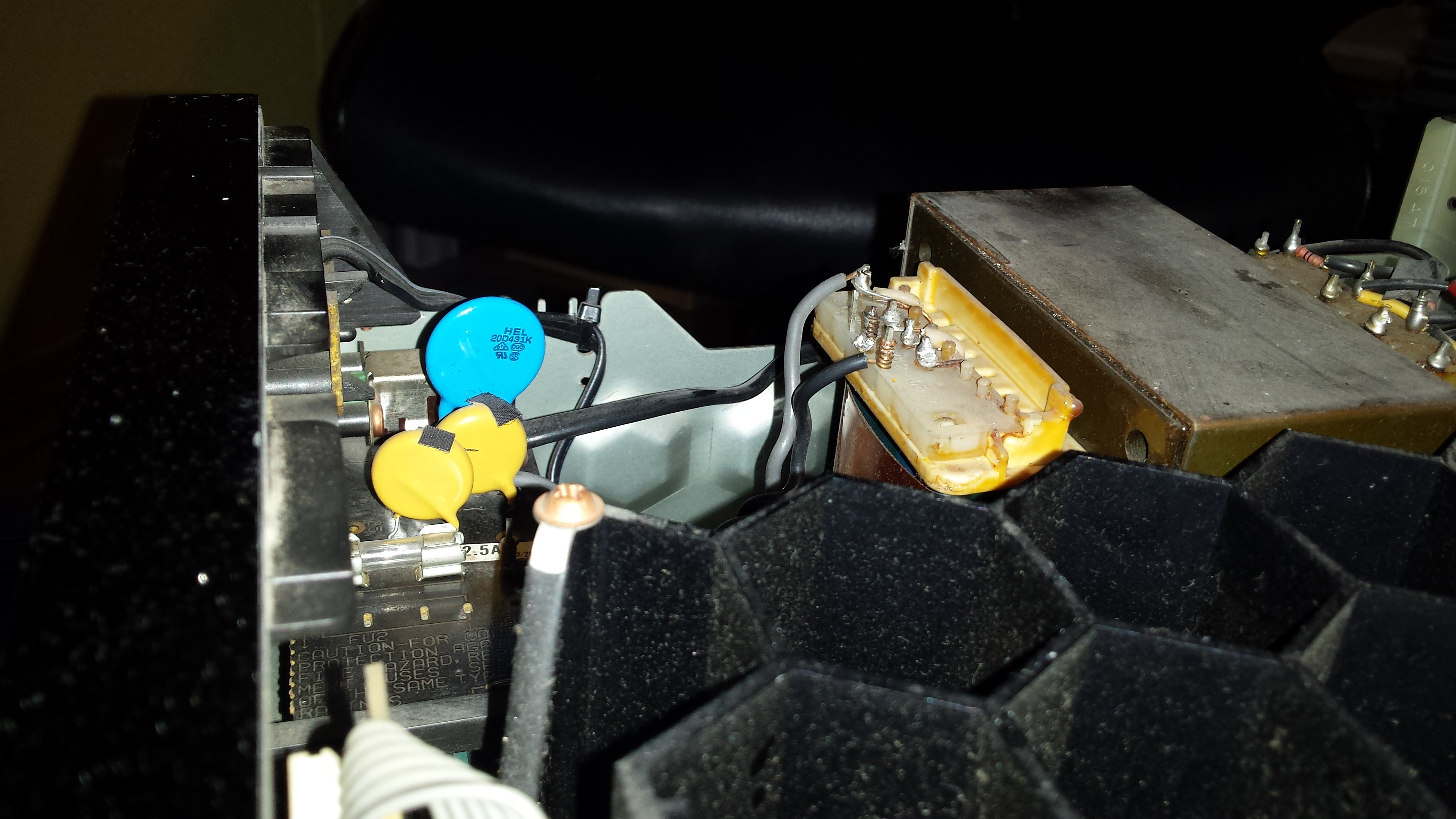

    Trochę to ryzykowne jeśli jak rozumiem z powyższego warystor "wisi" bezpośrednio na "sieci". Zwykle montuje się go za bezpiecznikiem, by w razie zwyżki napięcia przepalił go.

    Co do warystorów - spotkałem się już z listwami zasilającymi (nie mylić ze stabilizująco-zasilającymi pomimo takiej nazwy na opakowaniu) gdzie warystor był bezpośrednio przylutowany do L i N, a bezpiecznik dopiero dalej. Słuszna uwaga. Z moich przemyśleń to nie powinien on strzelić, a co najwyżej bezpiecznik nadmiarowoprądowy powinien zadziałać, a jeżeli nie, to może by tak równolegle wlutowywać dwa warystory ( 431K i 471K) i kiedy jeden traci oporność dążąc do zwarcia to drugi by mu pomagał. Takie gdybanie, oczywiście nie w przypadku elektroniki lecz jakiegoś warsztatowego urządzenia / maszyny. Warystor we wzmacniaczu się przestawi włączając do pracy bezpiecznik.
    Do do wadliwej pracy wzmacniacza to wyczytałem jeszcze, żeby poczekać trochę aby kondensatory się "ułożyły". Podobno istnieje coś takiego :) A mierniki przydałyby się, by ocenić zużycie potencjometru głośności - trudna do kupienia rzecz taki zespolony - dwa niezależne potencjometry na jednej ośce...

    Obstawiam, że któryś z kondensatorów był wadliwy... Teraz znaleźć ciężko :)
    Mówisz, że płytka delikatna - może lut nie styka dobrze ze ścieżką? Może któryś kondensator wlutowany odwrotnie (źle spolaryzowany) ?
    Też kiedyś wymieniałem kondensatory i... Objaw taki jak u Ciebie - inaczej (czyt. gorzej) gra po wymianie niż przed . :D
    Najlepiej wymienić jeden-dwa i włączyć sprzęt, zobaczyć różnicę - i tak dalej. A wymieniałeś we wszystkich blokach?

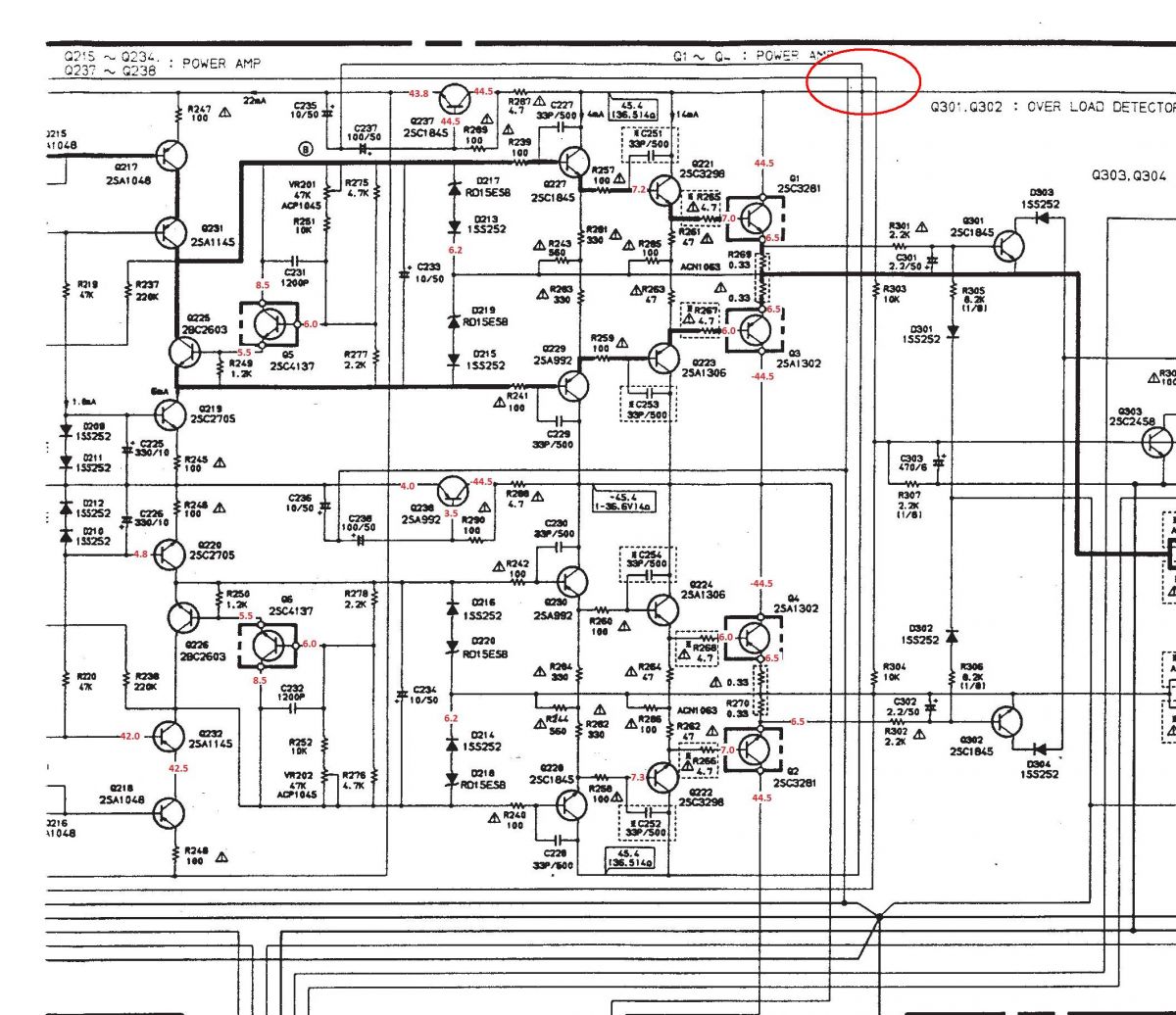

    Zepsuł mi się mój wzmacniacz Pioneer a449 (to samo co a447 tylko młodsze) i, nie mogąc naprawić go, zakupiłem Yamahe a720, nie grzebana jak dotychczas. Coś tam w Yamaszce popoprawiałem, przeczyściłem, znalazłem dwa zimne luty, ustawiłem spoczynkowy i działa, przydźwięki znikły. Yamaha ma jednak zbyt jasne granie- oczywiście ma to siłę, jak najbardziej, ale dzwięk jest za miły jak na moje ucho. Próbowałem przywrócić do łask starą Unitrę ws442, bardzo przeze mnie zmodyfikowaną przy korzystaniu z naprawdę wielu blogów, portali, sugestii i własnych prób. To nie to, kiedy ucho przyzwyczai się do czegoś lepszego, nie wróci się do starocia.
    Dlatego pomóżcie w naprawie wspomnianej a449. Tamten, po wymianie kondensatorów, grał według mnie najbardziej odpowiednio, jakbym chciał. Proszę o nie sugerowanie mi, żeby oddać do serwisu, bo po pierwsze, wierzę, że za sugestią krok po kroku uda się ją naprawić własnymi rękami, po drugie, nic nie zastąpi satysfakcji z naprawy i nabytej przy tym wiedzy. Po trzecie, najważniejsze, w dobie obecnych trudnych czasów pandemicznych ciężko o znalezienie serwisu, przywózkę, zawózkę. A i te 100-150zł na drodze nie leży.
    Za własnoręczną naprawą przemawia jeszcze to, że zakupiony na portalu aukcyjnym Pioneer ma złamaną płytę na jakieś 5cm od radiatora wgłąb, naprawiane przewodami lutowanymi "na pająka". Ktoś, kto to zobaczy, powie, żebym go sobie zabrał z powrotem. O tym, że takie g*wno zakupiłem dowiedziałem się niestety długo po zakupie, kiedy postanowiłem zrobić w nim recaping w torze audio na inne kondensatory. Dość użalania się.
    Do rzeczy: A więc co do wzmacniacza, przekaźnik przestał się załączać. Nic dziwnego, bo na tranzystorach końcowych jest napięcie stałe, na kolektorach każdego z 4ech (Q1, Q2, Q3, Q4) na radiatorze jest napięcie 44V więc ok, ale na na bazach i emiterach jakieś 7V, stopniowo wzrastając do 9V, tak jak na rezystorach emiterowych. Nic więc dziwnego, że Protect działa i nie załącza przekaźnika RY303. Na kolektorach tranzystorów Q5 i Q6 na radiatorze jest niestety napięcie 10V, na ich emiterach i bazach po 7V. I tu właśnie należy przedstawić swoją prośbą, co należy zrobić, aby zawęzić do minimum obszar poszukiwań, nie sposób wszystkiego sprawdzić przecież. Ze schematu wynika, że za zabezpieczenie przed składową stałą odpowiedzialne są tranzystory Q303 i 304, nic mi to jednak specjalnego nie wnosi do sprawy.
    Jest oczywistym, że jestem zbyt cienki na samodzielną naprawę, ale z Waszą pomocą liczę, że się uda. Specjalnie dla tego celu udało mi się wypożyczyć taki sam wzmacniacz a449, niestety da się zdjąć jedynie obudowę górną, dekla od dołu tj. od strony pól lutowniczych już nie. Ale dobre i to. Jeżeli nie uda mi (znaczy nam) naprawa, to ten drugi mogę odkupić za 320zł.
    Nie wiem, na ile to może być znaczące dla sprawy, ale tydzień przed "tragedią" czyli dniem, kiedy wzmacniacz przestał działać, przez otwory górne w obudowie wpadła do jego wnętrza kropla deszczu i spowodowała zadziałanie zabezpieczenia, więc wzmacniacz się wyłączył. Znalazł się w okolicach okna jedynie na czas sprzątania biurka, ale jak pech, to pech. Po wysuszeniu suszarką do włosów po kilku godzinach później został włączony i działał. Jak już wiemy, tylko tydzień codziennego normalnego grania.
    Schematu nie wstawiam, bo jest ogólnodostępny i szkoda zaśmiecać.
    Jakie znaki mają te napięcia?
    W obu kanałach jest tak samo?
  • #12 18617924
    milanito
    Posty: 36
    Ocena: 7
    Na wszystkich 8V DC dodatnio wzgledem masy. W sprawnym 0÷0,5V.
  • #13 18618052
    SlawekKedra
    Posty: 16774
    Pomógł: 1574
    Ocena: 1954
    Zmierz napięcia względem masy na wszystkich wyprowadzeniach wszystkich tranzystorów w tej końcówce mocy która jest niesprawna oraz wpisz te napięcia w schemat.
    Ujemne napięcia powinny mieć znak - (minus) przed wartością napięcia, natomiast dodatnie mogą być bez znaku.

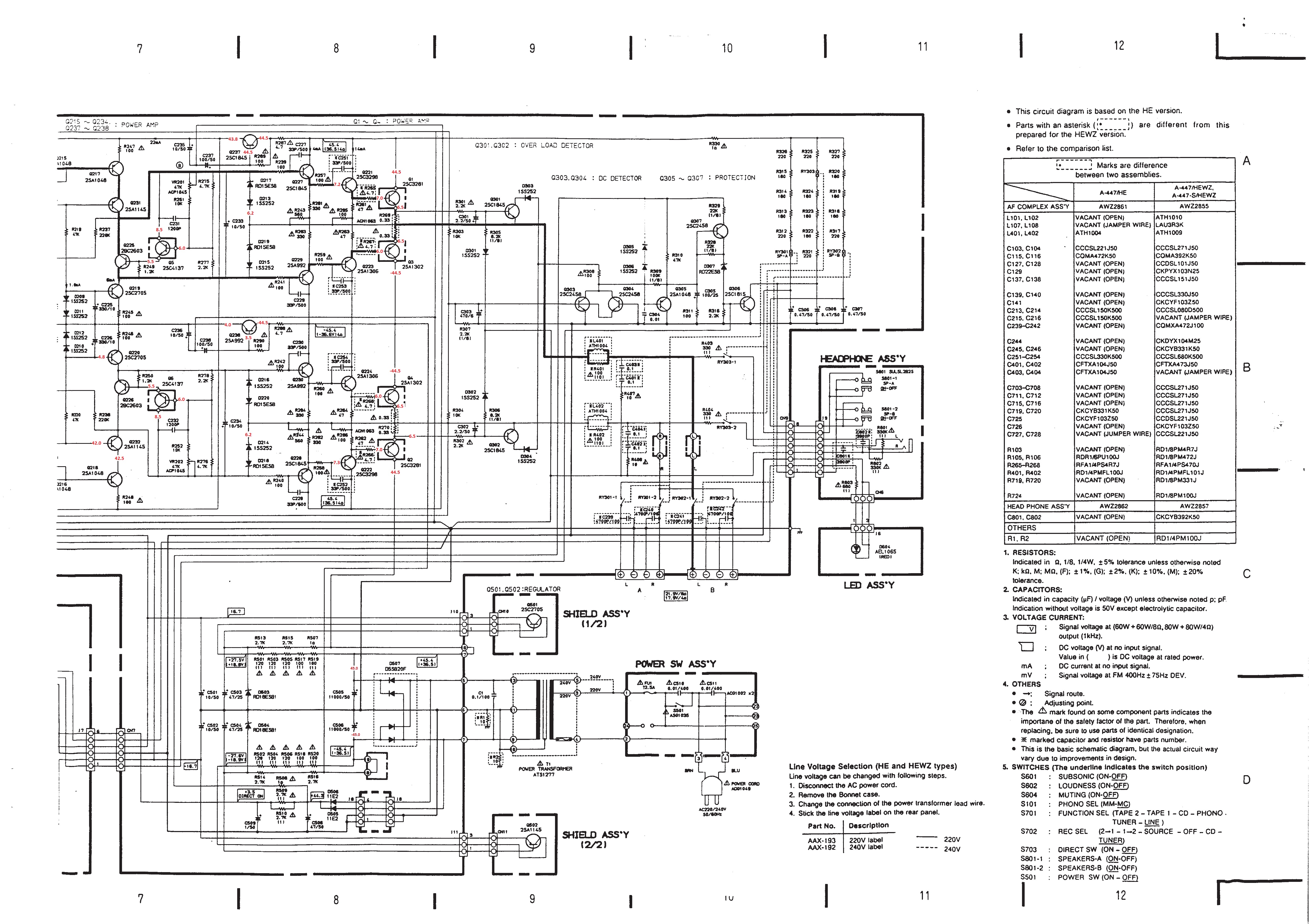

    Pisząc "w sprawnym 0-0.5V" miałem na myśli drugi, sprawny wzmacniacz, którego pożyczyłem na czas naprawy swojego wzmacniacza.
    W załączeniu schemat z zaznaczonymi napięciami. Trudno podać szczegółowe wartości napięć, gdyż stale się one wahają, z początku nieco rosły, później opadły, więc tolerancja odczytów to wg. mnie ±1V. Lewy i prawy kanał symetryczne względem podawanych na obrazku napięć.

    Ten obrazek jest za mały aby cokolwiek na nim odczytać. Zmierz napięcia na tranzystorach Q237 i Q238
  • #18 18618906
    milanito
    Posty: 36
    Ocena: 7
    Pomierzone.
    Tranzystor Q237: B=C=44.5; E=43.8 [V]
    Q238: C=-44.5; B=3.5; E=4.0 [V]
    Jeżeli obrazek był nieczytelny, to bazy i emitery każdego z tranzystorów końcowych miały napięcie dodatnie o wartości ok 7V. Obrazek uzupełniłem i wstawiłem jeszcze raz.

    Ok, sprawdź Q238, R290 oraz C238 i wymień jeśli niesprawne
  • #20 18619541
    milanito
    Posty: 36
    Ocena: 7
    Faktycznie, Q237 tak jak i Q238 są wspólne dla obu kanałów, jeden dla zasilania (-) i drugi dla (+). Tranzystor pnp sprawny, kondensator również, bo Nichicon wstawiany 2 lata wcześniej. Przyczyną okazał się być rezystor R290, który okazał się mieć wartość 0. Wstawiłem tam coś starego z wylutu z Unitry- pech, że akurat zabrakło jakiegokolwiek lepszego 100R.
    No i... pięknie gra!

    Q237, 238 odpowiadają tylko za tłumienie tętnień dla stopni które są z nich zasilane. Żadne tam punkty pracy czegokolwiek

    Jeśli Kolega autor chce dalej posiłkować się schematem podanym w #14 to powinien poprawić rażący błąd kreślarza w niedawno rozpatrywanym obwodzie aktywnego filtru tętnień Q237.
    Ta poprawka może przydać się w przyszłości.
    Tyle wędka, rybka będzie później jak Kolega nie znajdzie.
    Tutaj jeszcze dla ścisłości należy dodać że ten rezystor nie miał wartości zero ponieważ w przypadku oporności zero oznacza zwarcie. Ten opornik ma przerwę a przerwa w przypadku oporności opisywana jest znakiem nieskończoności. Gdyby ten opornik miał rzeczywiście zero, na jego emiterze byłoby wówczas takie napięcie jakie występuje tam normalnie a wzmacniacz działałby normalnie pomijając to, że nie działałoby tłumienie tętnień w ujemnej gałązi zasilania stopni wejściowych.
    Ten schemat jest od 447 ale błąd rzeczywiście jest. W schemacie od 449 jest poprawnie.

    Oczywiście, Sławku, masz rację, zero to nie to samo co przerwa w rezystorze (0≠∞). Pisząc o wartości rezystora miałem na myśli, że miernik nie wskazał nic, jak w piosence- zero czyli nic :)
    Przyglądałem się zacnie schematowi, a w szczególności strzałkom emiterów tranzystorów Q237 i Q238. Nie wynikło z patrzenia nic, chociaż czytałem kiedyś, że błędy są. Otóż Q237 to tranzystor NPN z noty katalogowej, Q238 to zgodnie z jego oznaczeniem katalogowym, jak i z pomiaru PNP. Jak dla mnie to na schemacie od Pioneera a449 jest niepoprawnie, a na moim obrazku od a447 jest dobrze. Za mały rozumek, więc się poddaję, będąc pełen podziwu dla Waszej spostrzegawczości, wiedzy i doświadczenia.
    Super, że kraj wychował takich inżynierów.
    Ta strzałka na tym schemacie jest tak jakoś niejednoznacznie narysowana lub też jakość kopii uniemożliwia stwierdzenie jak ta strzałka rzeczywiście jest narysowana ale nie w tym rzecz, pomijając tą strzałkę tam w tym schemacie wszystko jest dobrze. W tym od 447 nie.
    #26 18623685
    W.P.
    Specjalista - zasilacze komputerowe
    Posty: 5296
    Pomógł: 772
    Ocena: 1230
    Szczęśliwie zdążyłem przed zamknięciem, więc teraz rybka.
    W tym miejscu zmęczenie kreślarza sięgnęło zenitu.
    Pioneer A-449 - Po zmianie kondensatorów dźwięk lewego kanału przymulony
    ...i zamiast połączyć minusy C235, C237 z punktem masy, połączył je z szyną "górnego" zasilania.
    Gratuluję udanej naprawy.

    milanito napisał:
    to tzw. rezystor topliwy.
    Polska nazwa jaka najlepiej oddaje ideę tego elementu to: "Rezystor bezpiecznikowy"
