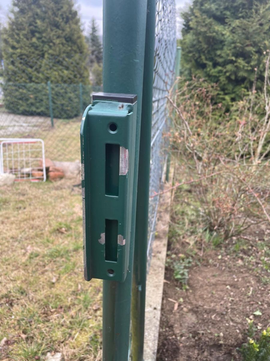

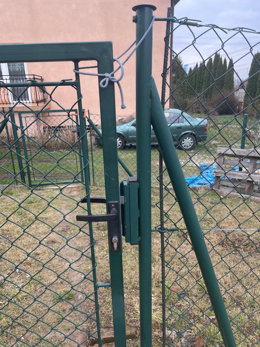

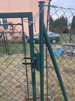

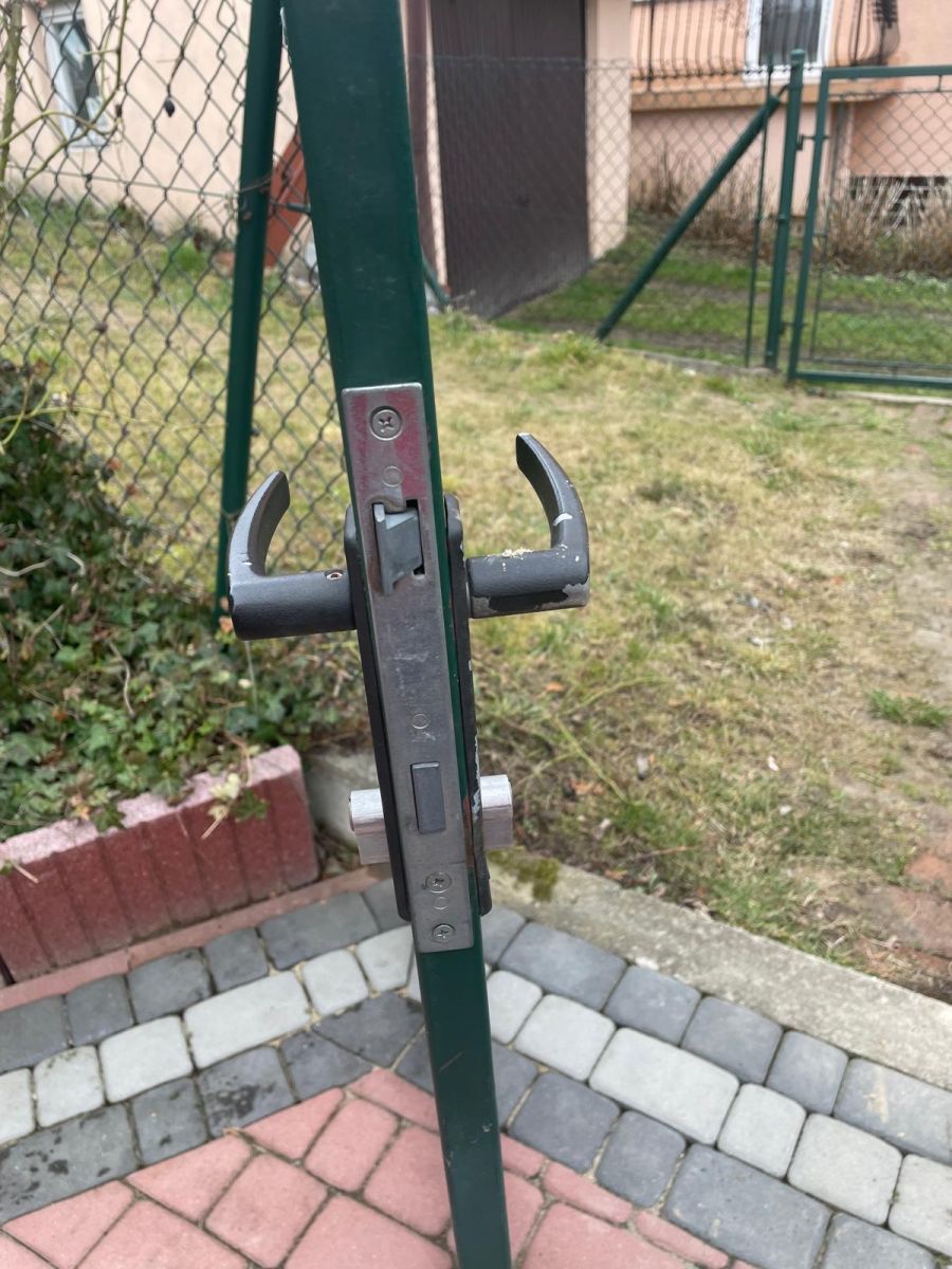

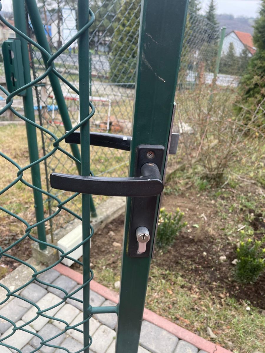

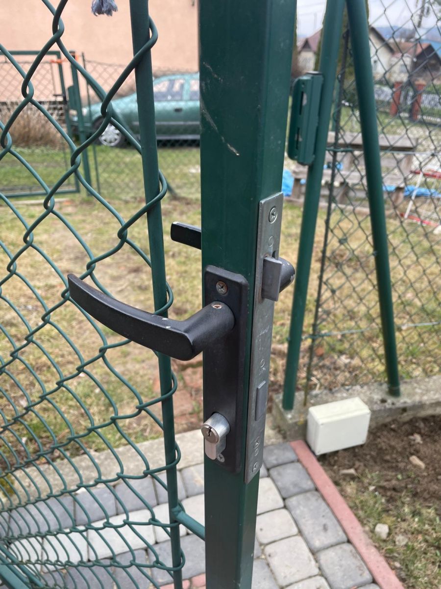

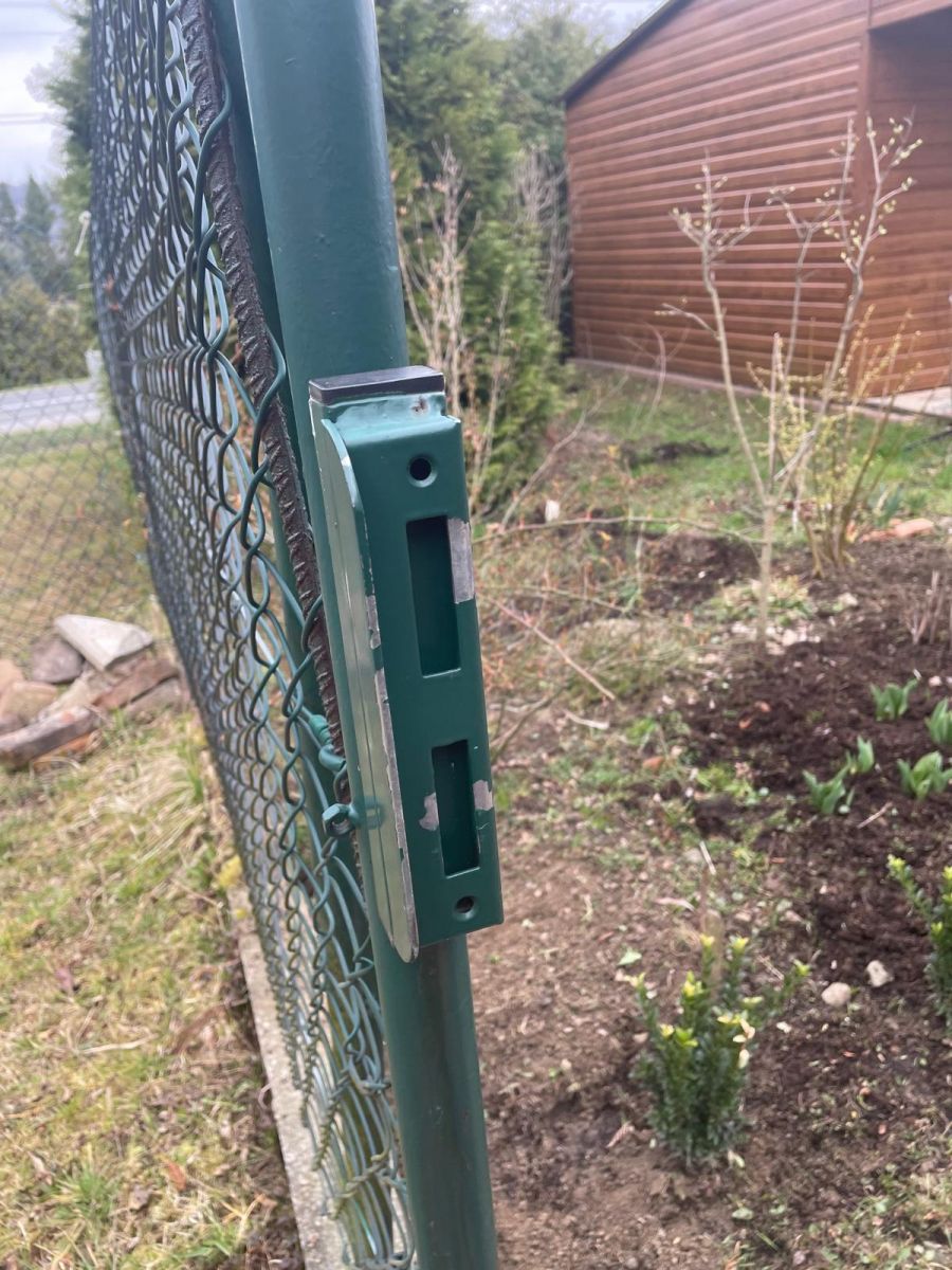

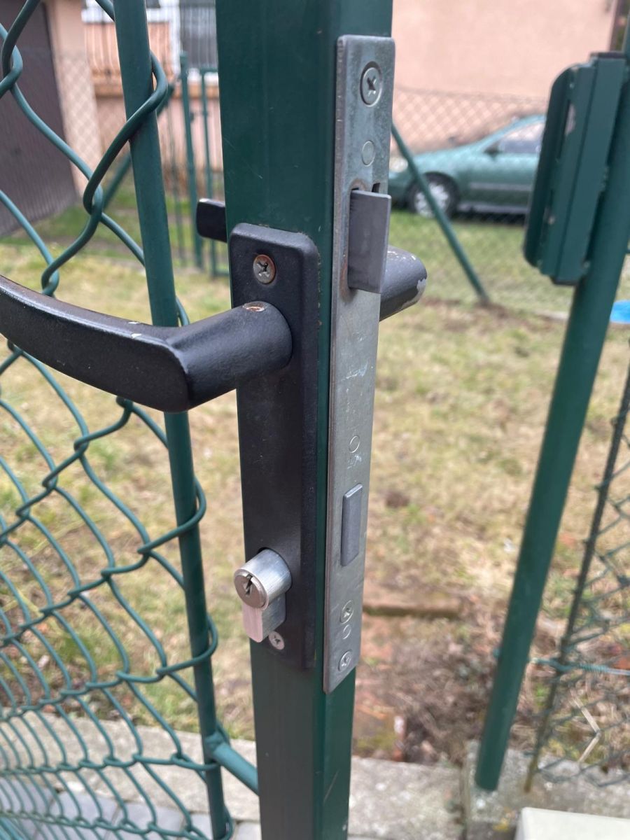

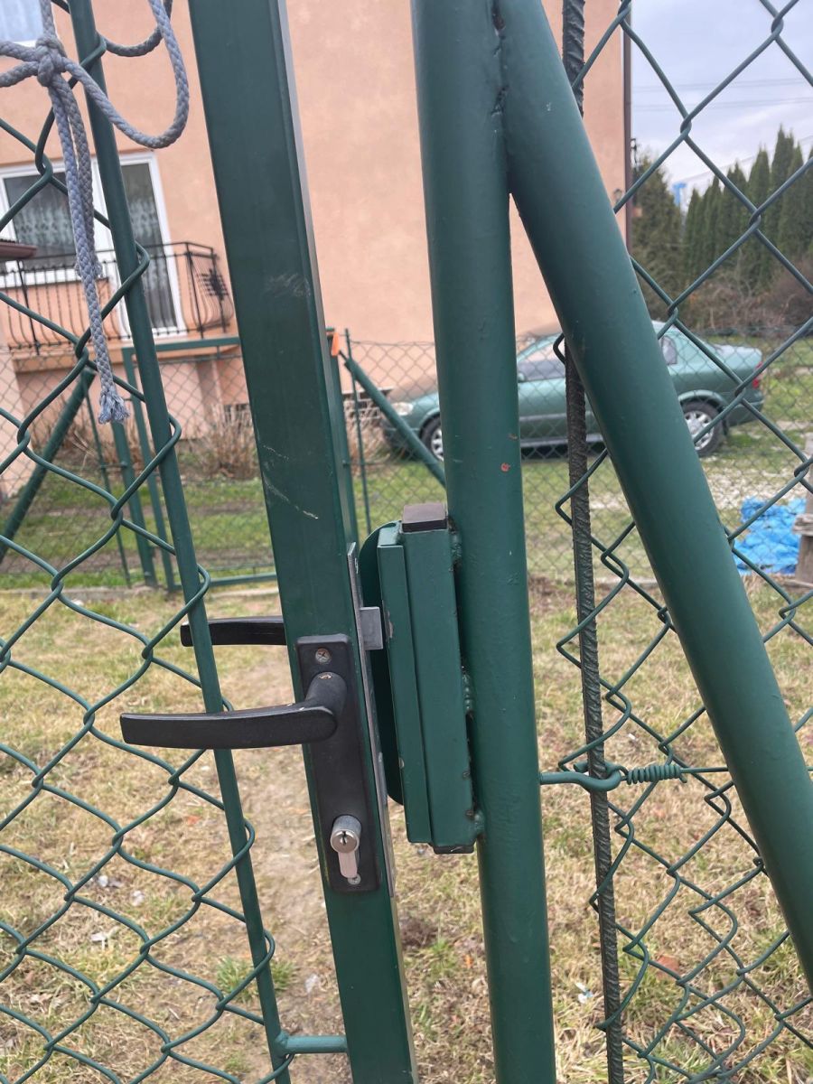

    Witam. Znalazłem temat więc się dołączę. Chce zamontować elektrozaczep. Poradzicie coś?
    Pionowe zdjęcie zielonego słupka metalowego ogrodzenia z miejscem na zamontowanie elektrozaczepu.
    Zamek drzwiowy z klamką na ogrodzeniu.
    Bramka ogrodzeniowa z zamontowanym elektrozaczepem i klamką.
    Zbliżenie na zielony słupek ogrodzeniowy z miejscem na elektrozaczep.
    Zbliżenie na zamek w metalowej furtce z zamontowanym uchwytem.
    Zbliżenie na zieloną bramę z siatki, wyposażoną w elektrozaczep i klamkę.
    Brama z zamontowaną klamką i miejscem na elektrozaczep
    Bramka z zamontowaną klamką i zamkiem, przygotowana do instalacji elektrozaczepu.
    Zamek w drzwiach ogrodzeniowych z dwiema klamkami w kształcie litery L
    Metalowa furtka z zamontowaną klamką i zamkiem.
    Brama ogrodzeniowa z zamkiem i elektrozaczepem, zamocowana na metalowym słupku.
    Rozumiem że klamkę trzeba wymienić na gałkę. Natomiast elektrozaczep zamontować z szyldem prostym. Nie obędzie się bez podcięcia na język elektrozaczepu. Czy dobrze kombinuje?

    Tak stacje zewnętrzną wideodomofonu.
