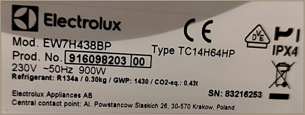

    Etykieta techniczna suszarki Electrolux EW7H438BP z informacjami o modelu i parametrach.
    Suszarka Electrolux EW7H438BP. Mam problem, generalnie od jakiegoś czasu suszarka włączała się po resecie. Po wyłączeniu z gniazdka na kilka minut.
    Dziś wywaliło bezpieczniki w domu. Przy próbie włączenia zapala się wyświetlacz i gaśnie. Nie chcę się uruchomić. Ktoś podpowie co wymienić?

    Pomiary, pomiary i raz jeszcze pomiary, bo z tego opisu nic nie wynika.
    Co z zasilaniem wchodzącym na PCB ?
    Co z upłynnościami ? Silnik , grzałka / sprężarka zależnie co w tym modelu występuje ?

    Pierwsze pytanie, które mi się nasuwa, to jakie bezpieczniki zostały wyzwolone? Czy był to zwykły 'S' w mieszkaniu, czy była to różnicówka, a może wywaliło też zabezpieczenie przy liczniku?
    Od rodzaju bezpieczników, które zareagowały, można gdybać, czy mamy do czynienia z przebiciem na jakimś elemencie, który ma podłączone uziemienie ochronne (np. silnik, filtr przeciwzakłóceniowy) czy z ciężkim zwarciem. W tym drugim przypadku, gdy uszkadza się element wykonawczy (np. pompa itd.), to uszkodzeniu ulega też moduł. To, że miga moduł, to informacja dla Ciebie, że coś jest nie tak. Nam potrzebny jest dokładny opis problemu, zdjęcia uszkodzeń lub potencjalnych uszkodzeń, oraz opis co sam do tej pory zrobiłeś. Inaczej Twoja wypowiedź ma wartość bardziej zwierzenia się z problemu niż prośba o udzielenie pomocy technicznej.

    Wyrzuca różnicówkę. Nie robiłem nic bo nie bardzo wiem narazie co mogę zrobić. Nie chcę już kolejny raz jej włączać żeby wyłączało prąd w całym domu.
    Po włączeniu wtyczki do gniazdka wyświetlacz zaczyna migać tak jakby się chciała uruchomić, trwa to kilka sekund po czym wybija prąd.

    Czyli jak już było wspomniane, pierwsze co, to trzeba rozebrać urządzenie i porobić pomiary pod kątem upływności na podzespołach.
    Sprężarka, silnik, do sprawdzenia filtr PZ, ewentualnie wiązki i moduł.

    Nie męcz modułu tylko poszukaj co robi takie cyrki , bo totalnie uśmiercisz sprzęt.
    Może masz wyciek....
    Albo gdzieś skrapla się wilgoć....
