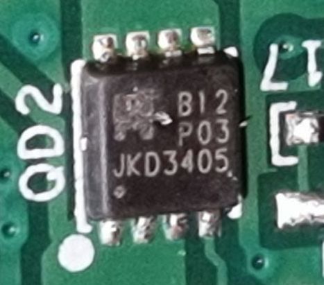

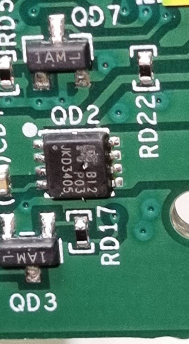

Jaki N-MOSFET zastąpi spalony w ładowarce robota Xiaomi?
dam23 08 Kwi 2024 14:37 261 7
✨ Użytkownik poszukuje zamiennika dla spalonego tranzystora N-MOSFET w ładowarce robota sprzątającego Xiaomi. W odpowiedziach zasugerowano, że oryginalnym tranzystorem jest EMB12P03, a jako alternatywy podano AON6403 oraz AON6407. Użytkownik pyta o dostępność tych komponentów w Polsce, na co odpowiadają, że raczej nie są dostępne lokalnie, a jedynie w chińskich sklepach internetowych.
