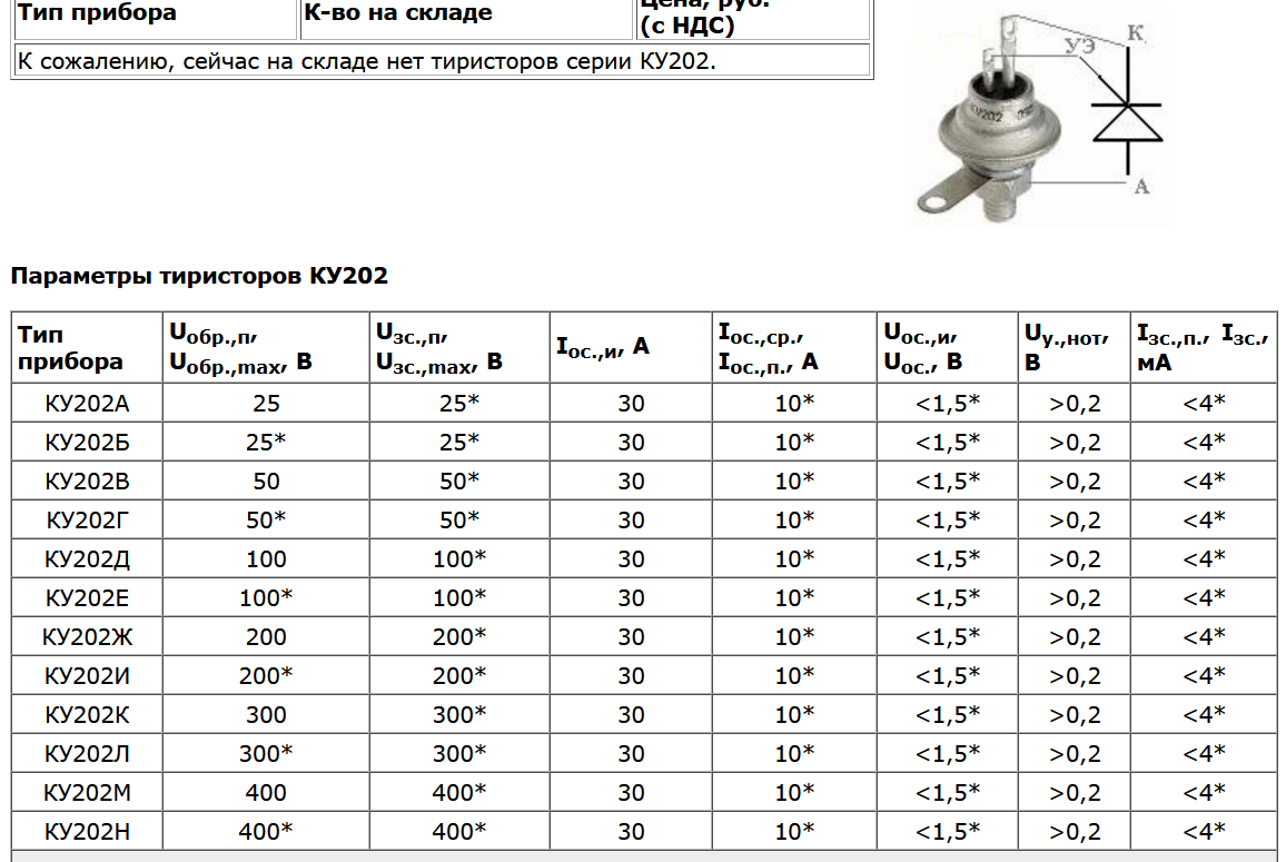

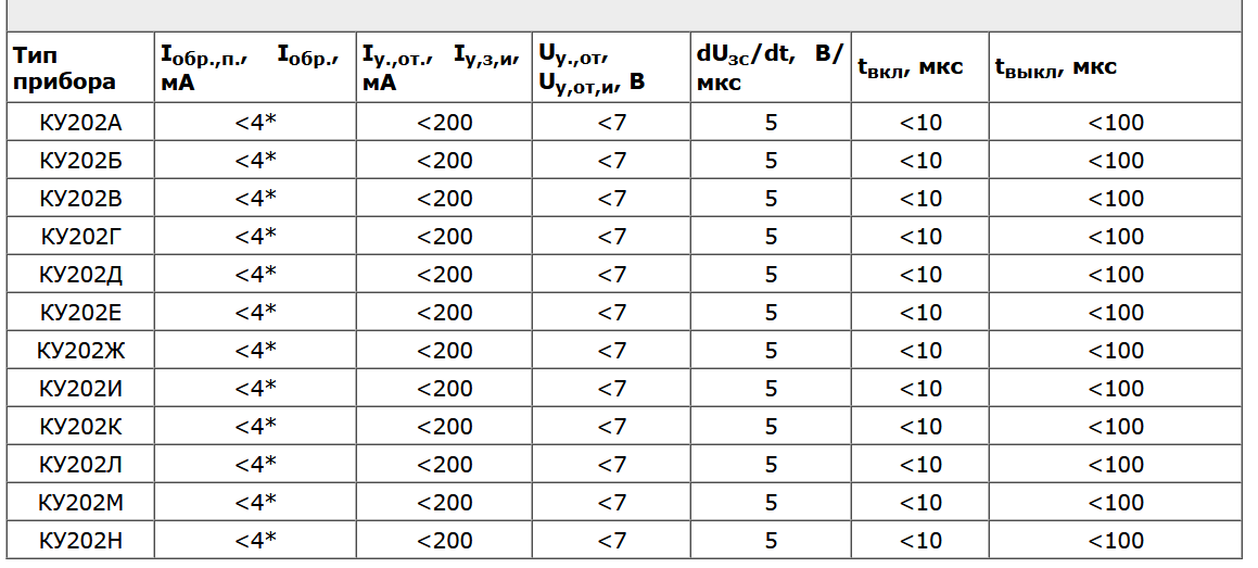

    Mam ruski prostownik i w nim tyrystory "KU202G" (KY202G ZSSR)
    Na allegro są KU202E Czy mogę go zastosować jako zamiennik?
    Proszę o opisy ich wyprowadzeń.
    Tyrystory na zapas do innych ruskich i tak muszę zakupić.

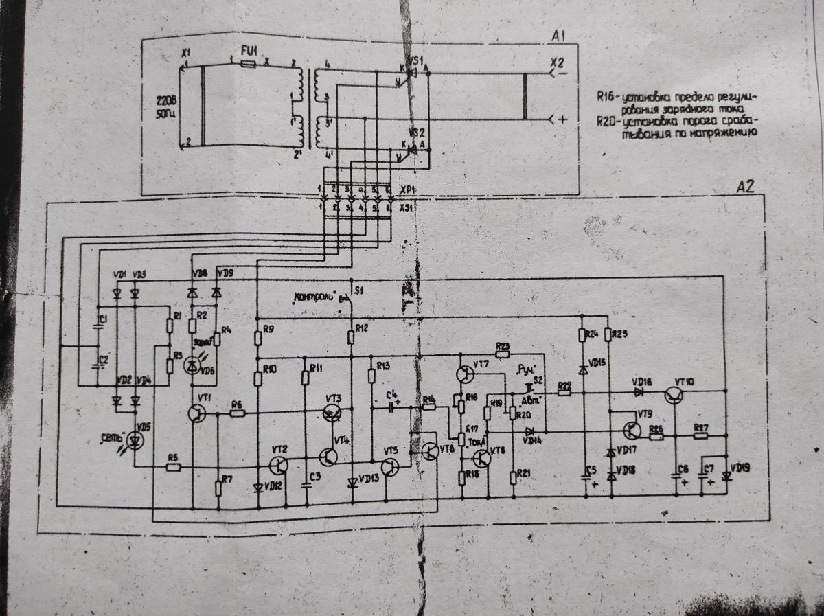

    Zamieszczam schematem starej i wykazem części.
    Schemat elektryczny prostownika Rasswiet-2

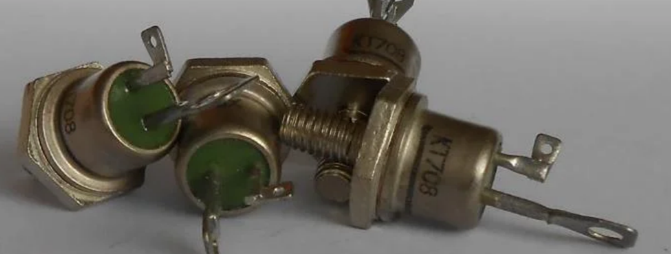

    Mnie interesuje jeszcze KT708 opis wyprowadzeń, bo w tych chyba są inne wyprowadzenie końcówek niż w tych obudowach ZSSR.

    Masz na myśli tranzystor rosyjski czy tyrystor czeski?
    Tyrystory w obudowach na śrubę chyba zawsze miały tak samo, anoda na śrubie.
    Pisze tylko KT708 UY nie wiem kto to produkował ten egzemplarz -coś pamiętam że chyba u góry odwrotnie na górnych wyprowadzeniach zamienione, nie jestem pewien?
    Zostały mi się dwie sztuki -bo je chyba źle podłączali i uszkadzali.
    Zdjęcie z net -jakiś Czech sprzedaje.
    Trzy tranzystory KT708 z metalowymi obudowami leżące na powierzchni
