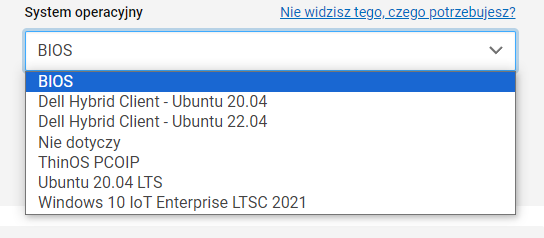

    Kupiłem cienkiego klienta Dell Optiplex 3000 z procesorem N6005, 8GB Ram, 256GB SSD w którym planuję zainstalować Proxmox oraz serwer z Home Assistant.
    Chciałbym także używać tego komputera jako "smart box" umożliwiającego odtwarzanie Youtube + mile widziane radio internetowe.
    Wszystko chciałbym sterować z "klawiatury" wyświetlonej na smartfonie albo z popularnej taniej klawiatury z touchpadem model I8.
    Mam podstawową wiedzę, nie jestem profesjonalnym użytkownikiem Linuxa.
    Jaki system, jakie rozwiązanie polecacie "tak ogólnie" do zrobienia takiego smart TV? Coś niedużego, co będzie działać jako kolejna maszyna wirtualna obok Home Assistant i umożliwi oglądanie YT na starym TV bez smarta?
    Dell zapewnia sterowniki dla poniższych systemów
    Linux (lub inny system) jako odtwarzacz SMART TV (+ Proxmox / Home Assistant)
    Polecam postawić coś co natywnie będzie służyło za 'smarta' a więc np Debiana zamiast proxmoxa a maszyny wirtualne z Home Assistant i czymkolwiek innym niech po prostu będą dodatkiem. VMki nie mają natywnie zbyt dobrej akceleracji graficznej co będzie skutkowało zbyt dużym narzutem na procesor przez samego Youtuba a ten n6005 demonem szybkości raczej nie jest.

    Póki co pasują mi wstępnie obie opcje
    - Ubuntu 22.04 samodzielnie (lub w Proxmox-sie o ile wystarczy wydajności)
    - LibreELEC też ciekawe. W jaki sposób w KODI odtworzyć Youtuba ze swoją listą subskrypcji i historią?i jak tym sterować? Z tej bezprzewodowej klawiatury da się?
