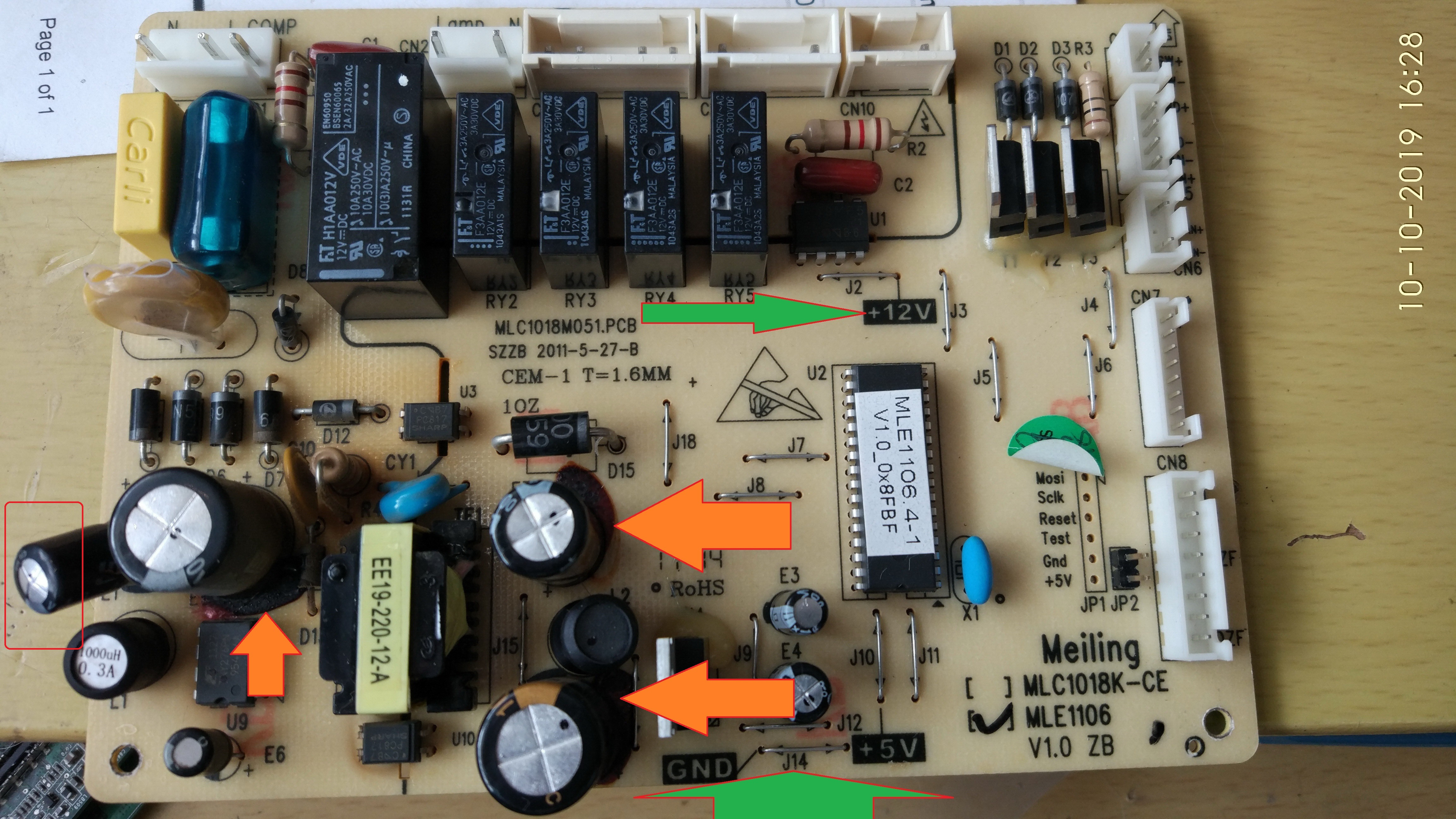

    mariukonie napisał:
    ...wentylator albo uszczelka.
    Jakiś rok temu walczyłem z takimi samymi objawami.>>Link
    Jeśli Uszczelka jest OK. To nie szukaj dalej i nie trać czasu.
    Znajdź 12V stałego na płycie i podłącz na 'sztywno' wiatrak, bo ten powinien się załączać w czasie kiedy otwierasz drzwi, bądź temp. jest powyżej zadanej.
    Podłączyłem swój na 'sztywno' i lodówa chłodzi lepiej niż nowa. Mleka trudno jest się napić prosto z butli, bo aż zęby bolą ;)
    PS.
    Strać swój drogocenny czas i przejrzyj kondensatory. One 'nic' nie kosztują, a sporo zawsze zamieszania przez nie - szczególnie wywal, te które spuchły, albo się wylały pod siebie.
    PS.1
    Na zdjęciu - na zielono skąd (w moim przypadku) wziąłem 12V, a na czerwono wylane kondensatory i plamy pod nimi ;)
    Whirlpool ART 363-3: Chłodziarka nie chłodzi mimo wymiany termostatu, zamrażarka OKIMG_201910...362234.jpg (2.41 MB)Musisz być zalogowany, aby pobrać ten załącznik.

    Bardzo dziękuję za wszelką pomoc i szczegółowe informacje. Teraz Czeka mnie dużo pracy w związku z tym, że lodówka jest zabudowana. Lepiej jednak naprawiać niż kupować nową.
    Jeszcze raz dzięki. Pozdrawiam
