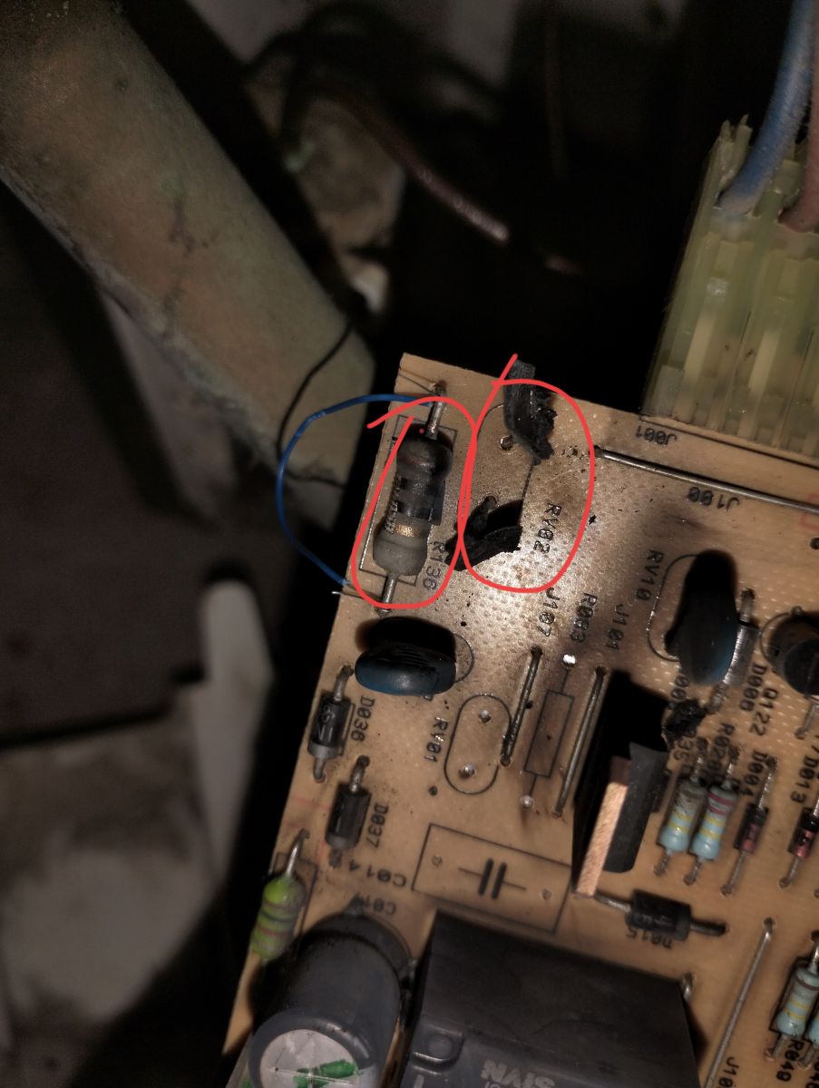

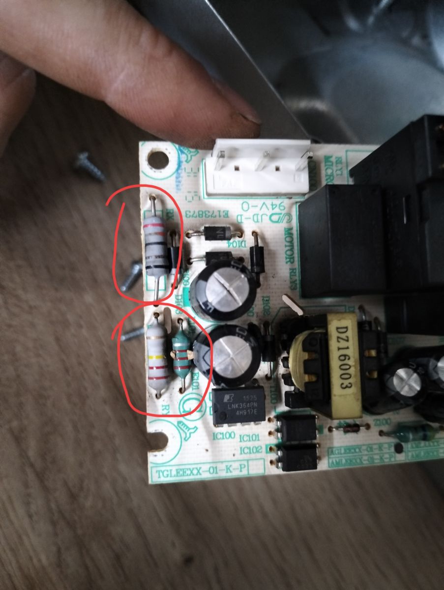

    Witam, potrzebuję rozkodować rezystory, które muszę dokupić po zerwaniu linii energetycznej, gdyż spaliło mi kilka urządzeń. Może ktoś mi pomoże w rozkodowaniu. Zbliżenie na płytkę elektroniczną z zaznaczonym rezystorem. Zbliżenie na płytkę drukowaną z oznaczonymi rezystorami do rozkodowania.

    Podaj co to są za urządzenia, że schematu łatwiej odczytać.

    Wystarczy wpisać w google hasło pt. Kody kreskowe rezystorów. Uszkodzony może byś mostek prostowniczy i dodatkowo kondensatory elektrolityczne do wymiany.

    Sama wymiana rezystora/ów nie pomoże. Widoczny uszkodzony dławik osiowy i prawie na pewno układ scalony LNK.
    Kondensator elektrolityczny widoczny na zdjęciu uległ wzdęciu więc i one, obydwa muszą być wymienione.
    Do dławików masz taką pomoc http://hobby-elektronika.eu/dlawiki.html

    Mam problem ze znalezieniem tego dławika to jest mikrofala może macie jakiś sklep gdzie będzie dostępny taki dławik ? Bo po rozkodowaniu nie mogę takiego namierzyć pomoże ktoś ?
