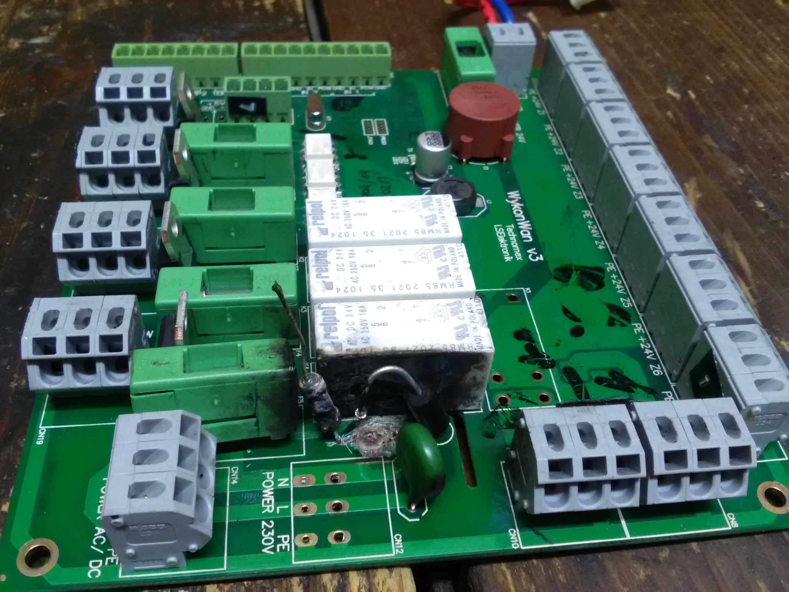

    Witam .W zasilaczu po przepięciu został uszkodzony rezystor-nie można odczytać parametrów. Proszę o pomoc w dobraniu tego rezystora. Układ bez tego też powinien chyba działać tylko brak by było ochrony przepięciowej.

    Tę diodę wymienię bo ma zwarcie i warystor też(profilaktycznie).Zasilacz ten jest z wanny z hydromasażem .Czyli jak wstawię rezystor 5 om to powinno być ok?A jakiej mocy?

    Jeśli warystor nie jest wizualnie uszkodzony i nie ma zwarcia, to nie ma sensu wymieniać.
    Pokaż zdjęcie tego układu i spalonego rezystora.

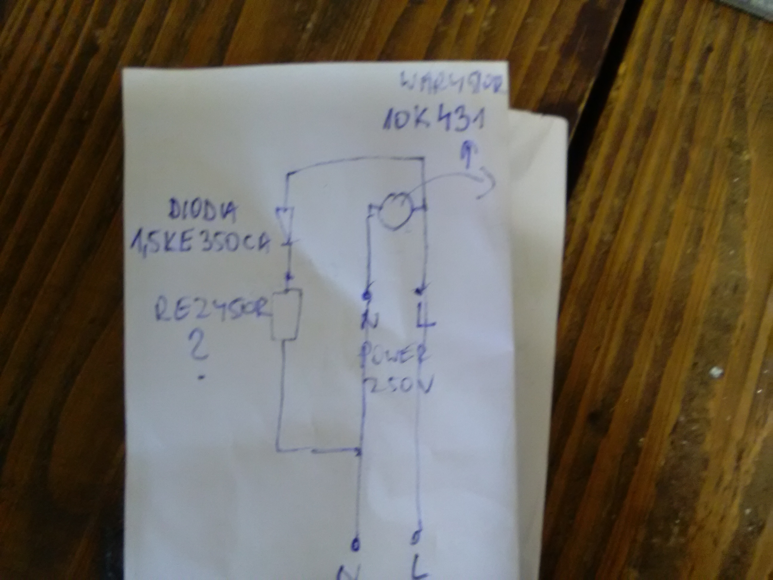

    Dobór rezystora w zasilaczu po przepięciu - brak odczytu parametrów A jak zamiast transila 1,5KE350CA wrzucę 1,5KE400CA to w niczym nie przeszkodzi?

    Na pewno dobrze rozrysowałeś schemat? Zgodzę się z kolegą poldi - dziwne jest użycie transila równolegle z warystorem. Szeregowy rezystor ma zabezpieczyć transil przed spaleniem; transil jest szybszy niż warystor więc może chodzi o jakieś dwustopniowe zabezpieczenie - jakby nie było, pierwszy raz widzę takie rozwiązanie.

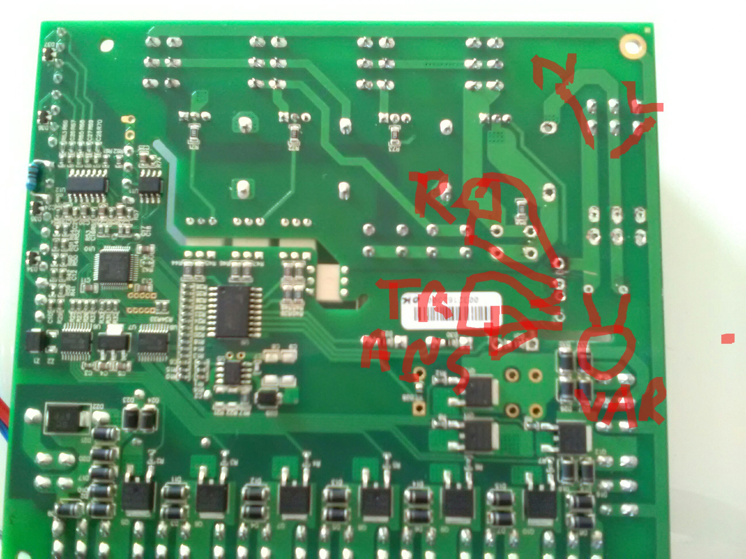

    czarunio
    Posty: 310
    Pomógł: 11
    Ocena: 56
    Zdjęcie płytki od spodu z drugiej strony jest mostek do warystora i faza do transila.

    Rezystor 6,3Ω/0,5W i nowy transil załatwił sprawę. Dziękuję za pomoc :D
