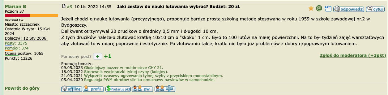

    Nauka lutowania polega głównie na praktycznym zdobywaniu tej umiejętności przy stosunkowo niewielkim udziale teorii. Podstawowa teoria lutowania polega na podgrzaniu do temperatury 200 - 250 st.C obydwu, łączonych lutem, elementów. Pomiar temperatury w amatorskich warunkach i tak pewnie nie będzie możliwy, więc trzeba to oceniać "na oko". Przy zbyt niskiej temperaturze cyna jest nieplastyczna a przy zbyt wysokiej utlenia się powierzchniowo i odparzają się ścieżki obwodów drukowanych. Poza tym duże znaczenie ma stosowanie tzw. topnika, który oczyszcza powierzchnie łączone i powoduje przyleganie roztopionej cyny do łączonych elementów. Dobrze jest wstępnie "pobielić" łączone elementy. Polega to na podgrzaniu najpierw jednego a później drugiego i naniesieniu cienkiej powłoki cyny na oba łączone elementy oczywiście z udziałem topnika. Potem składamy je razem i podajemy kroplę roztopionej cyny dopasowaną do potrzeb pewnego i estetycznego ich połączenia, podgrzewając je wystarczająco długo ale bez przesady aby nie uszkodzić elementów.
    Wpisując w "szukajkę" frazę "nauka lutowania" otrzymasz wiele tematów na ten temat.
    Dla treningu można zastosować taką metodę:
    Fragment forum dyskusyjnego o nauce lutowania.
