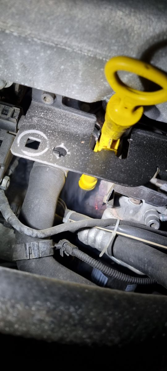

    pacjent to golf 4 z silnikiem 1,8 turbo. Ostatnio jakoś tak słyszałem lekkie syczenie ale to chyba turbina, natomiast zrobiłem test szczelności dymem i niby wszystko szczelne ale pojawia się po chwili wyciek na połączeniu tulejki, rurki bagnetu oleju z silnikiem, blokiem tak jak na tym filmie widać tam ostro po chwili wydostaje się dym.
    Czy to powinno być wszystko extra szczelne? Bo bagnet zamyka do od góry i uszczelnia więc pytanie jak to ma na dole być? Czy warto na jakiś silikon to wkleić?
    Czy to samo z siebie ma tam siedzieć i być szczelne?
    Chodzi mi o to czy będzie gorszy tzw boost czy ciśnienie jeśli chodzi o turbo spadnie, mniejsza moc itd?

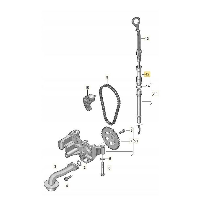

    Z doświadczenia powiem, że w takich starociach wszystko co jest nieszczelne/nie trzyma/nie działa się od razu wymienia.
    Tulejka miarki oleju kosztuje 40 zł oryginał, to czy warto coś kombinować zamiast wymienić bo pewnie pęknięta jest?
    tym bardziej że w tym silniku warto sprawdzać często szczelność układu to za chwilę nie dojdziesz do ładu gdzie co przecieka, a poza tym będzie wyciek oleju

    1. Nie może nigdzie rzygać - od tego masz odmę silnika, która ma usuwać nadciśnienie w skrzyni korbowej i przekształcać na podciśnienie - wtedy nie mają prawa wystąpić wycieki.
    2. Raczej sprawdza podciśnienie - nadciśnienie wystrzeliło by bagnet.
    3. Problem "wstającego" turbo może być spowodowany poprzez kłopoty z podciśnieniem. Akurat w 1.8T wchodzi parę elementów w skład tego.

    Ok, tylko bardziej chodzi mi o to, że u niego układ wypełnia się powietrzem, tak? I upuszcza je w momencie odciągnięcia bagnetem. To skoro tam wszystko przecieka, to po co by to robił? Słychać wyraźnie jak "ostro" schodzi ciśnienie, czyli bagnet trzyma, czyli tak chyba powinno być prawidłowo, a u mnie jest on nieszczelny.
    A swoją drogą, czy tę rurkę bagnetu oleju normalnie się montuje tak jak jest, czy wkleja jakoś? Albo jakieś uszczelki daje się?
    Bo tam widzę jakiś oring/uszczelkę nr 14
