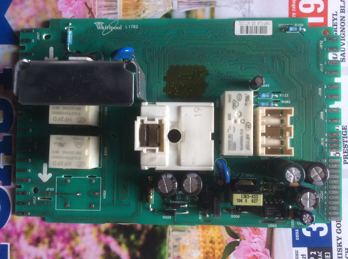

    Witam serdecznie, ponownie mam problem z pralką Whirlpool AWO/D 4313/P.
    Pralka w zasadzie na wszystkich programach pracuje normalnie, czyli przechodzi pełen cykl prania.
    Schody zaczynają się, gdy na wyświetlaczu widnieje 1 minuta do komunikatu „End” i odblokowania drzwi.
    Pralka zastanawia się ok. 3 minuty, po czym zapala się czerwona kontrolka „Serwis”, a na wyświetlaczu kod błędu F 13. Sprawdziłem filtr, drożność przewodów odpływowych, wymieniłem wyłącznik blokady drzwi i problem nie ustąpił.
    Czy ktoś z kolegów miał podobny problem?
    Za ewentualne porady, jak go rozwiązać, byłbym wdzięczny.
    Przeglądając internet znalazłem sugestie, iż wina spoczywa w programatorze, ale czy na pewno?

    Najprawdopodobniej zwarty triak blokady, jeśli tak to koszt nie wielki, jeśli potrafisz lutować. Tylko zanim coś kupisz sprawdź, ten triak, który to?, sprawdź po przewodach od blokady, potem po ścieżkach na programatorze.

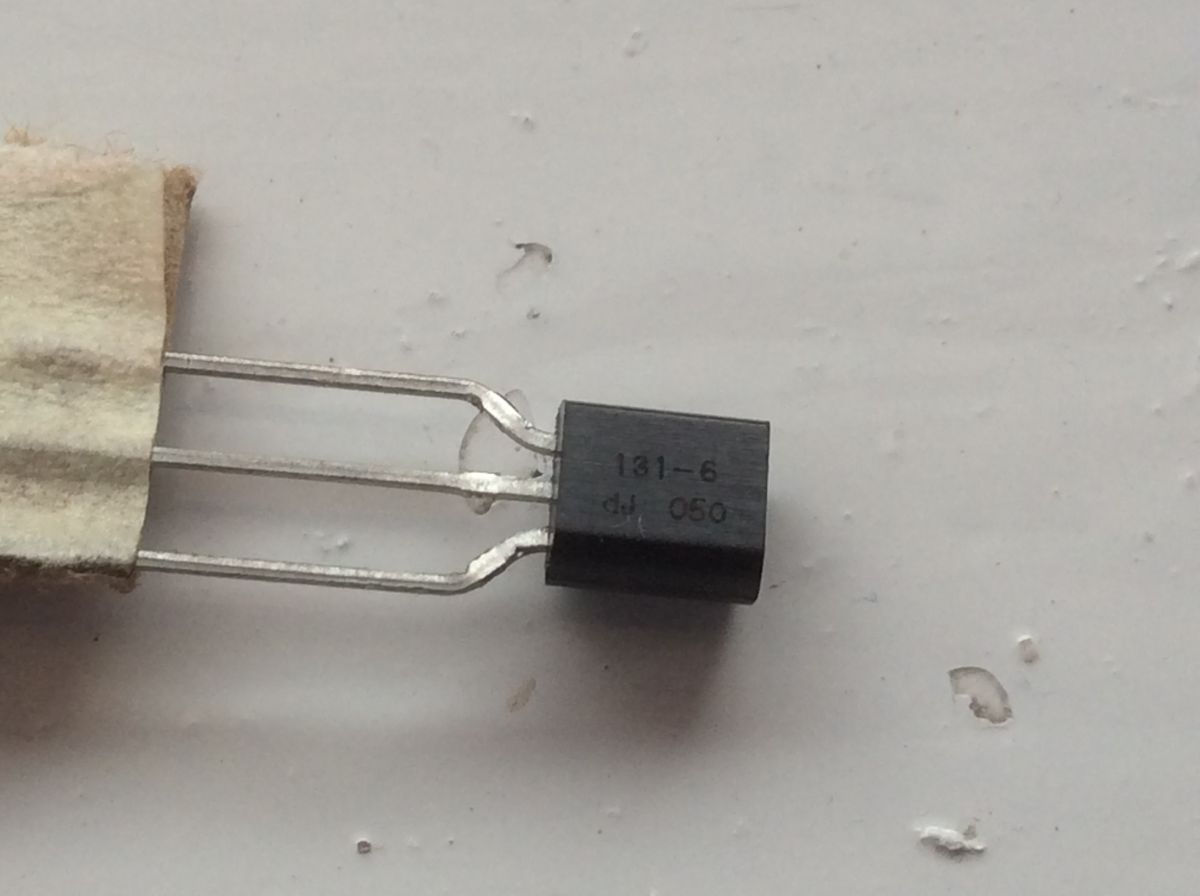

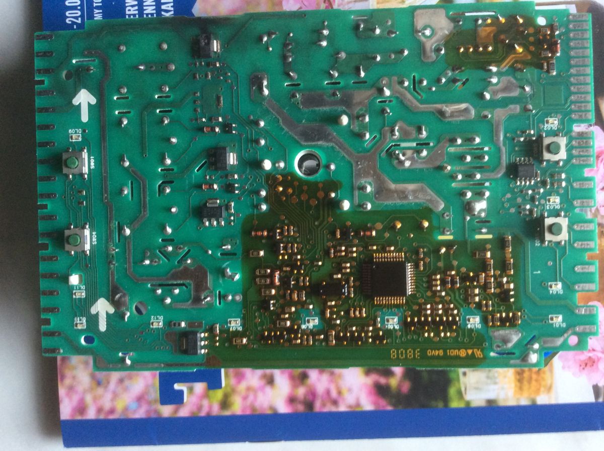

    Pomierzyłem grzałkę jest ok., do masy nie ma przebicia, mierzyłem induktorem zarówno przy 500V jak i przy 1000V wykazuje nieskończoność czyli brak zwarcia do masy. Pomiary prowadziłem przy wyjętej grzałce.
    Jednak co do elektroniki, po rozebraniu okazało się że triak prawdopodobnie od blokady "eksplodował„. Nie mogłem kupić takiego jak był czyli typu SMD i sprzedawca poradził taki zwykły TO92 (czyli montażu przewlekanego) o nieco większym obciążeniu oryginał jest na 600V/0,8A, a ten 600V/1A. Po zmontowaniu całości całkowita lipa, blokada gdy się uruchamia się to natychmiast przy próbie wybrania programu, wyświetlacz chwile się zastanawia (czarny) po czym wyświetla błąd F13.
    Pytanie czy zestaw naprawczy z Allegro może odżywić pralkę czy lepiej kupić nowy programator? Znalazłem w sklepie internetowym taki programator (nowy), ale jest adnotacja o jego nieskonfigurowaniu i nie wiem o co chodzi? Próbowałem się dodzwonić, ale zgłaszać się automat i proszę czekać wszyscy konsultanci są zajęci jesteś „1” i tak przez godzinę w końcu brakło mi cierpliwości i się rozliczyłem.
    Piszę PW bo na forum samce alfą szaleją, a ja jestem nerwowy i nie chce nikogo obrazić.
    Płytka elektroniczna na stole, z widocznymi komponentami i złączami. Płyta drukowana z elementami elektronicznymi na stole

    Referendarz napisał:
    Po zmontowaniu całości całkowita lipa, blokada jak się uruchamia się natychmiast przy próbie wybrania programu, wyświetlacz chwile się zastanawia (czarny) po czym wyświetla błąd F13.
    Uszkodzony port mikroprocesora.
    Co chcesz nim naprawić? Zasilacz który jest dobry?
    Nie mogłem kupić takiego jak był czyli Typu SMD sprzedawca poradził zwykły czyli montażu przewlekanego o nieco większym obciążeniu oryginał jest na 600V i 0,8A a ten 600V i 1A
    Moim zdaniem nie najlepszy pomysł.
    Sprawdź rezystor obok uszkodzonego triaka.
    Na twoim miejscu zamienił bym na próbę jeden z tych trzech pozostałych triaków.
    Jeśli zamienisz triak, rezystor będzie mieć poprawną wartość, lutowanie będzie poprawne, a mimo to pralka będzie się tak samo zachowywać.
    PS. Kolega @AsReeX posiada ogromną wiedzę na temat agd (ja nawet połowy tej wiedzy nie będę miał), często (chyba) zapomina, że pisze do kogoś kto pierwszy raz się tym zajmuje.

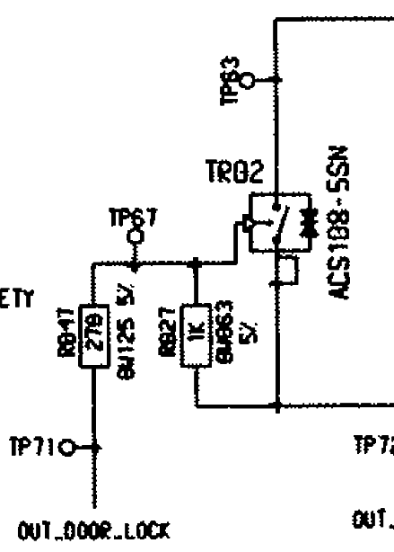

    MarcinRKl napisał:
    W innym temacie z tym problemem też tak pisałeś, a jednak tak nie było.
    W tej aplikacji niczego innego poza ACSm i rezystorem nie ma.

    Już wyjaśniam, po wymianie triaka w trakcie składania modułu sterującego mało precyzyjnie podpiąłem jedna z kostek w wyniku czego wystąpiły problemy o jakich pisałem „ na każdym programie błąd F13 przed naciśnięciem START.
    Zgodnie z porada MarcinRKI postanowiłem zmienić triaka i odkryłem swoją fuszerkę, w końcu triaka nie wymieniłem bo kupię cały zestaw nowych czyli 4 sztuki.
    Po poprawieniu wtyczki i uruchomieniu pralki wszystko wróciło do stanu pierwotnego.
    Blokada aktywuje się natychmiast po wybraniu dowolnego programu który wykonuje się bez zakłóceń aż do 1 minuty przed końcem kiedy to zastanawia się nad otwarciem drzwi i po ok. 3 minutach wywala SERWIS i błąd F13.
    Będę walczył dalej z ta usterka bo jestem uparty i dociekliwy, jeśli ktoś dalej zechce podzielić się swoją wiedza i doświadczeniem to będę wdzięczny.
    Otrzymałeś już prostą, jasna i przede wszystkim merytoryczną odpowiedz - wszystko inne jest pisaniem bajek i niestworzonych historii :)
    Powtórzę raz jeszcze!
    Fragment schematu układu elektronicznego z rezystorami i przełącznikami.

    AsReeX dziekuje za schemat, zamówiłem właściwe triaka jak dotrą będę walczył dalej.
    A tak przy okazji nie przywiązuje się do rzeczy, choć nie lubię zmieniać przyzwyczajeń.
    Nurtuje mnie jeszcze jedno pytanie.
    - dlaczego eksplodował triak?
    Czy na bramkę poszło złe napięcie, czy popłynął zbyt duży prąd przy wyzwolonym triaka.
    Coś po drodze musi być nie tak.
    Może dysponuje ktoś serwisowa do tego zabytku?

  • #25 21052676
    Referendarz
    Poziom 5  
    Posty: 17
    Ocena: 2
    Masz rację @AsReeX, pralka prosta jak budowa cepa, a dziwne rzeczy z nią się dzieją. A tak na poważnie chcę sprawdzić to, co zasugerowałeś w swoim poprzednim wpisie, zamieściłeś nawet fragment schematu. Tyle i tylko tyle!
    Co chcę tam znaleźć, odpowiedź jest raczej oczywista - Przyczynę usterki i ją usunąć. Nie jestem Serwisantem AGD, tylko zwykłym zjadaczem chleba, ale wiem, że elektroniki nie da się sprawdzić w 100% organoleptycznie. Do tego potrzebny jest miernik i przydałby się schemat, a najlepiej instrukcja serwisowa.
    Pomocniczy element elektroniczny w zastępstwie uszkodzonego triaka
    Na zdjęciu jest element, jaki wstawiłem w miejsce uszkodzonego triaka. Sprzedawca zapewniał, że będzie odpowiedni. Zamontowałem go oczywiście powierzchniowo. Dalsze poszukiwania rozpocznę dopiero, gdy dotrą do mnie zamówione triaki ACS 108 6S.
    Dziękuję za pomoc.
  • #26 21052785
    mariukonie
    Posty: 1295
    Pomógł: 197
    Ocena: 379
    Czemu nie zamówisz takiego triaka jak był?
    Montowanie na płycie ma dodatkową zaletę chłodzenia triaka.
  • #27 21052983
    TONI_2003
    Moderator
    Posty: 15334
    Pomógł: 2195
    Ocena: 3826
    Taki sprzedawca powinien być zwolniony ponieważ nie ma zielonego pojęcia w tym co robi... Miałeś tylko zakupić oryginał (Transient voltage protected AC Switch), a nie triaka jaki został Ci polecony! Po czym cieszyć się już dawno z samodzielnej i udanej naprawy. Ponieważ w tych modelach PCB tej firmy nieomal nie ma przy takim uszkodzeniu niepowodzeń (oczywiście po wymianie blokady), a ja nigdy nie spotkałem się przy uszkodzeniu ACS 108 6S od blokady aby był uszkodzony port procesora czy cały procesor! Jednak przy innych PCB i innych firmach taki stan jest na porządku dziennym (uszkodzona blokada i od razu elektronika PCB do wymiany)...
  • #28 21053152
    AsReeX
    Poziom 40  
    Posty: 4605
    Pomógł: 691
    Ocena: 1606
    Słusznie, nigdy nie było takiego problemu w "domino", ale skoro autor wymieni i nadal nie działa ...
    Co tu dużo mówić? Sprzedawca się nie zna, autor się nie zna i w zasadzie nie wiadomo nawet czy "ACS" został wlutowany w "dobrą" stronę (THT vs SMD).
  • #29 21053194
    TONI_2003
    Moderator
    Posty: 15334
    Pomógł: 2195
    Ocena: 3826
    Lepiej przeczytaj temat jeszcze raz o jakiej zamianie ty piszesz... Jak można to z foto zamieniać z ACS :)
  • #30 21053213
    AsReeX
    Poziom 40  
    Posty: 4605
    Pomógł: 691
    Ocena: 1606
    No nie można -> miałem na myśli to, że gdyby to w ogólne był "ACS" w wersji THT, to finalnie masz go wlutować na "odwrót", a później pisać, że nie działa :)
