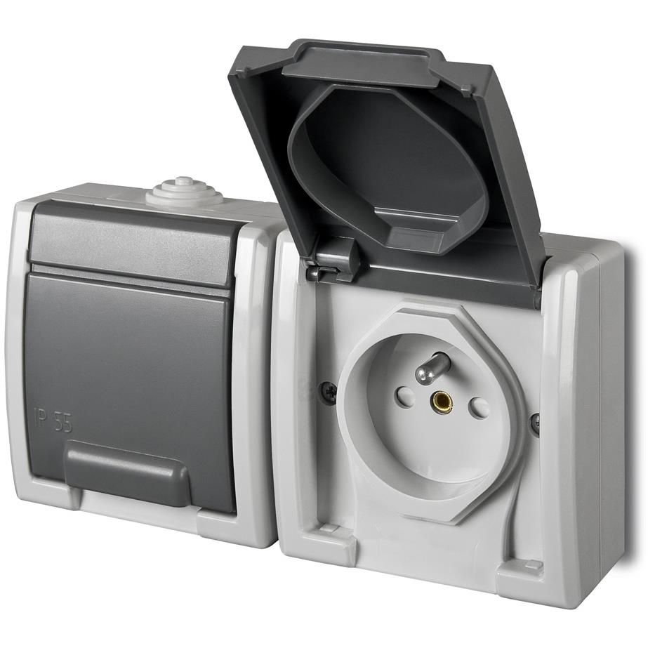

    Gniazdko mam takie (IP55) :
    Podwójne gniazdko elektryczne z klasą ochrony IP55, jedno z pokrywką otwartą.

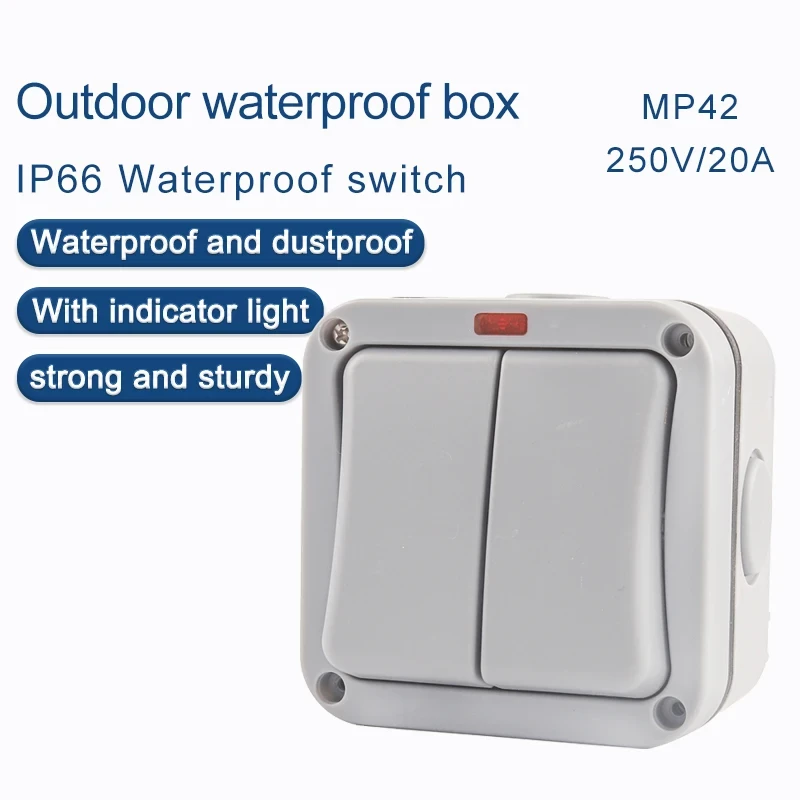

    Przełącznik IP66:
    Jak bezpiecznie zainstalować elektrykę w altanie ogrodowej?

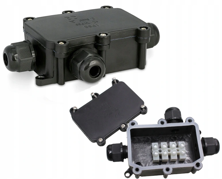

    Kable będą łączone w puszkach hermetycznych
    Hermetyczna puszka elektryczna z pokrywą i zaciskami.

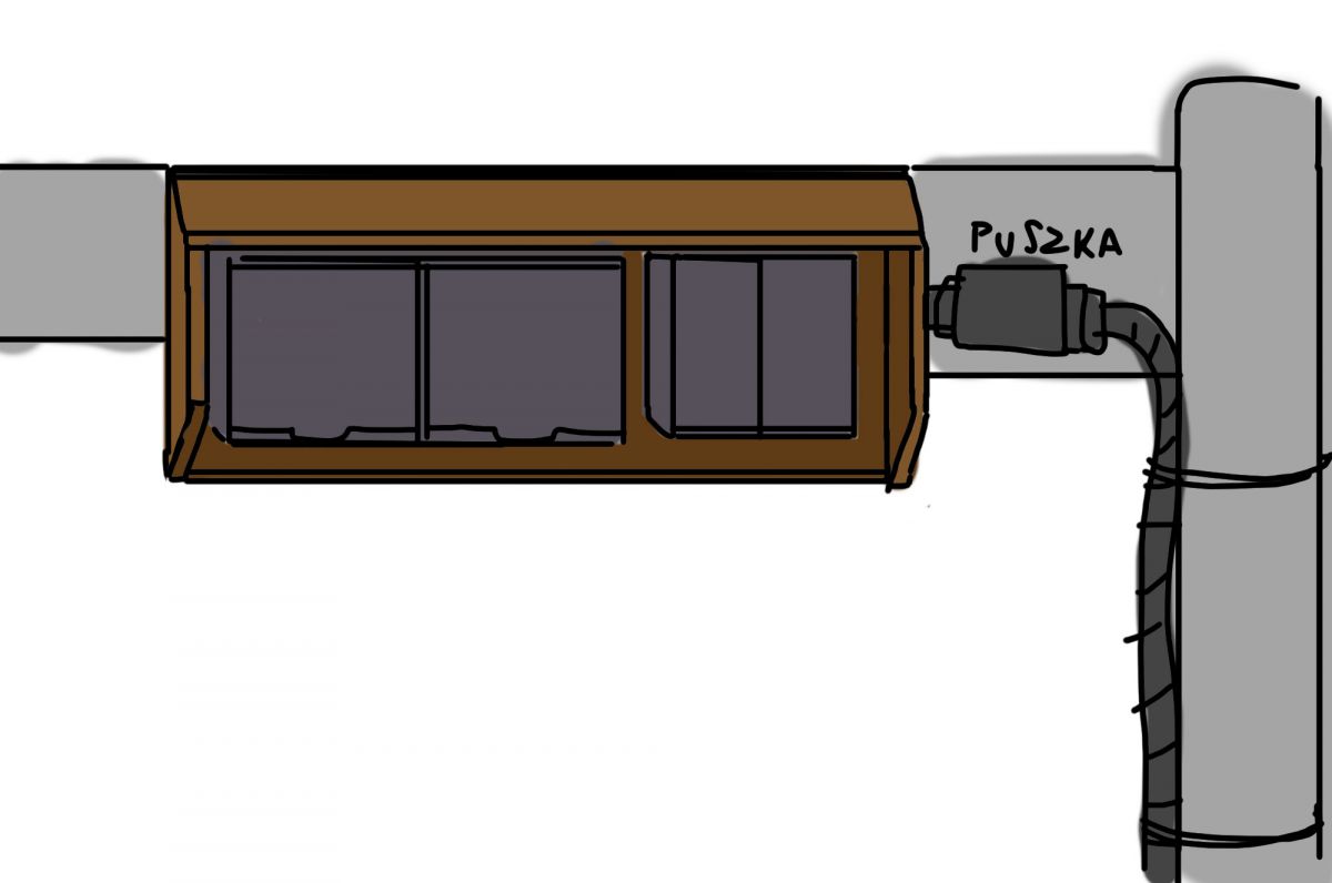

    Przełącznik i gniazdko będzie umieszczone na płycie osb z daszkiem
    Schemat połączenia elektrycznego z puszką hermetyczną
    Peszel z kablem chce umocować do ramy altany trytytkami :)
    W moim mniemaniu chyba spoko, ale chciałbym żeby bardziej doświadczeni koledzy rzucili na to swoim eksperckim okiem, może coś robie nie tak, albo da sie coś jeszcze usprawnić
