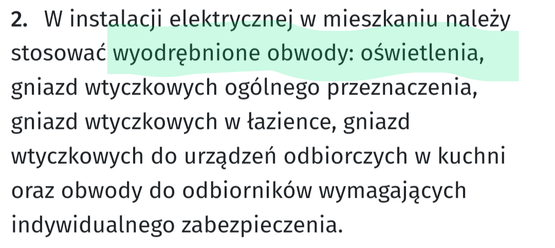

    Chce zamontować podwójne gniazdko na zewnątrz kabel mam wyprowadzony 3 żyłowy to banalne, ale chodzi mi o przeprowadzenie dalej tego kabla na altanę żeby zrobić gniazdko na ścianie ip65 dać dalej kabel na altanę zrobić kolejne gniazdko i pociągnąć dalej z tego na wyłącznik do światła jest to do zrobienia?

    Jeżeli chcesz się trzymać przepisów, to nie.
    Link
    Fragment tekstu dotyczący wyodrębnionych obwodów w instalacji elektrycznej.
    Wiem, że można się sprzeczać, czy altana jest częścią mieszkania, czyli czy te przepisy dotyczą takiego przypadku. Poza tym przekrój przewodu powinien być taki sam do gniazd i oświetlenia, oraz odpowienie zabezpieczenie, a jeżeli gdziekolwiek w tym obwodzie będzie zmniejszony przekrój, to również stosowne zabezpieczenie do najmniejszego przekroju.
