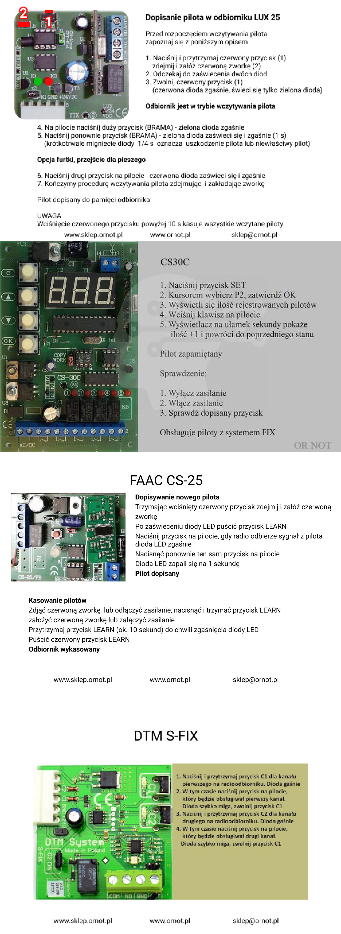

    instrukcja programowania pilota do bram i szlabanów firmy FAAC z drogą radiową FIX
    • [FAAC droga radiowa FIX] Jak zaprogramować pilota do bram FAAC? Faac_FIX.jpg (688.66 KB) Musisz być zalogowany, aby pobrać ten załącznik.
