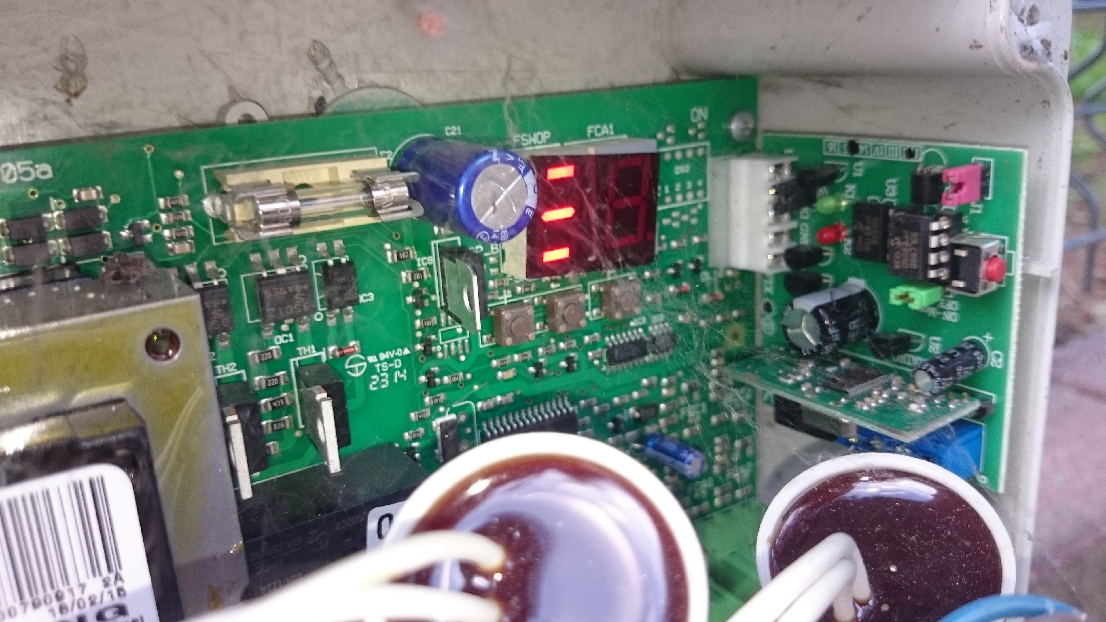

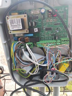

danyo1 31 Maj 2016 20:16 31488 28
✨ Użytkownik pyta o sposób programowania pilota do sterownika FAAC 455D, wskazując na trudności w znalezieniu szczegółowych instrukcji. Odpowiedzi zawierają krok po kroku procedurę programowania, która obejmuje wyjęcie czerwonej zworki, naciśnięcie przycisku programowania, a następnie wciśnięcie przycisku pilota. Użytkownicy podkreślają, że podczas programowania brama może się otwierać, co jest normalnym zjawiskiem. W przypadku problemów z pilotem, sugerowane jest sprawdzenie, czy pilot jest kompatybilny z systemem FAAC. W dyskusji poruszono również kwestie związane z różnymi modelami pilotów i ich kompatybilnością z odbiornikami.
