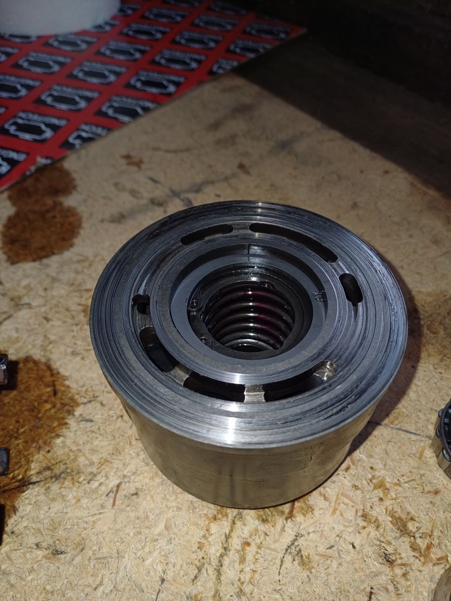

  • #18 21055703
    grzecho_h
    Poziom 8  
    Posty: 268
    Ocena: 53
    W międzyczasie zajrzałem jeszcze do samej pompy, niby nic tam nie rozleciane chociaż talerz ma widoczne rysy, ale czy miało by o wpływ na tą sytuację czy jedynie jakąś utratę wydajności tylko. Ma ktoś może dostęp do takich części?
    Metalowa część pompy z widocznymi rysami na powierzchni.
  • #19 21055829
    Adam Walko
    Poziom 35  
    Posty: 2596
    Pomógł: 214
    Ocena: 447
    To nie są żadne rysy!
    Dla mnie to dowód, że eksploatacja ciągnika była daleka od dobrej.
    Tego rodzaju "himalaje", świadczą o nie wymienianym, zanieczyszczonym mocno oleju.
    Zgodnnie z warunkami prawidłowej eksploatacji olej w cz. hydraulicznej zmieniamy co 800 mth!
  • #20 21055959
    grzecho_h
    Poziom 8  

  • #26 21120774
    grzecho_h
    Poziom 8  
    Posty: 268
    Ocena: 53
    Problem rozwiązany, przyczyną była jak mówiłes w orbitrolu, trochę zeszło bo najpierw zawiozłem go do zakładu gdzie robią takie rzeczy ale stwierdzili, że działa prawidłowo wiec trochę mnie zmylili. Rozebrałem wyczyściłem i wszystko wróciło do normy. Jedyną nieprawidłowość jaka tam znalazłem to odkształcona jedna sprężynka ustalająca neutralna pozycje , teoretycznie mogło to powodować mały offset i wysterowanie pompy. Na razie ją podgiąłem tak jak pozostałe. Ciekawe czy coś takiego jest do kupienia.
