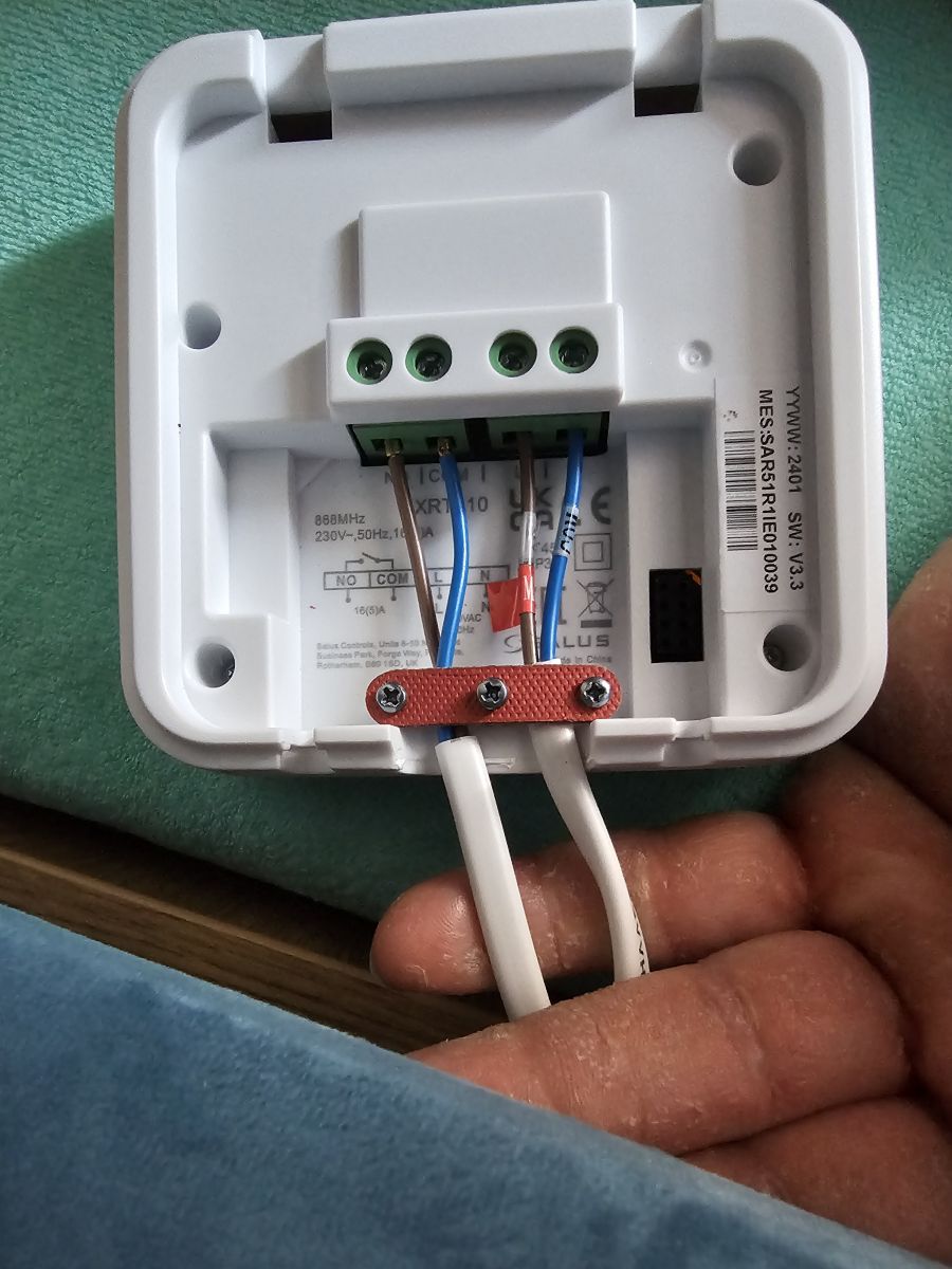

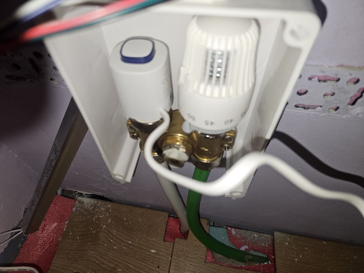

    Dzień dobry, mam regulator temperatury 091FLRFv2 Salus i odbiornik RXRT510. Jest to podłączone pod siłownik termoelektrycznt ogrzewanie podłogowego. Niestety nie zamyka mi siłownika. Co może być nie tak? Wszystko wpięte a siłownik nie reaguje

  • #3 21051402
    diablo113
    Posty: 69
    Ocena: 13
    Tył urządzenia elektrycznego z podłączonymi przewodami
    Gniazdko elektryczne z elementami instalacji hydraulicznej i przewodami.
    Nie patrz na przewody opisane bo to sa zapożyczone z kable z czegoś innego, tam jest plus, minus ok

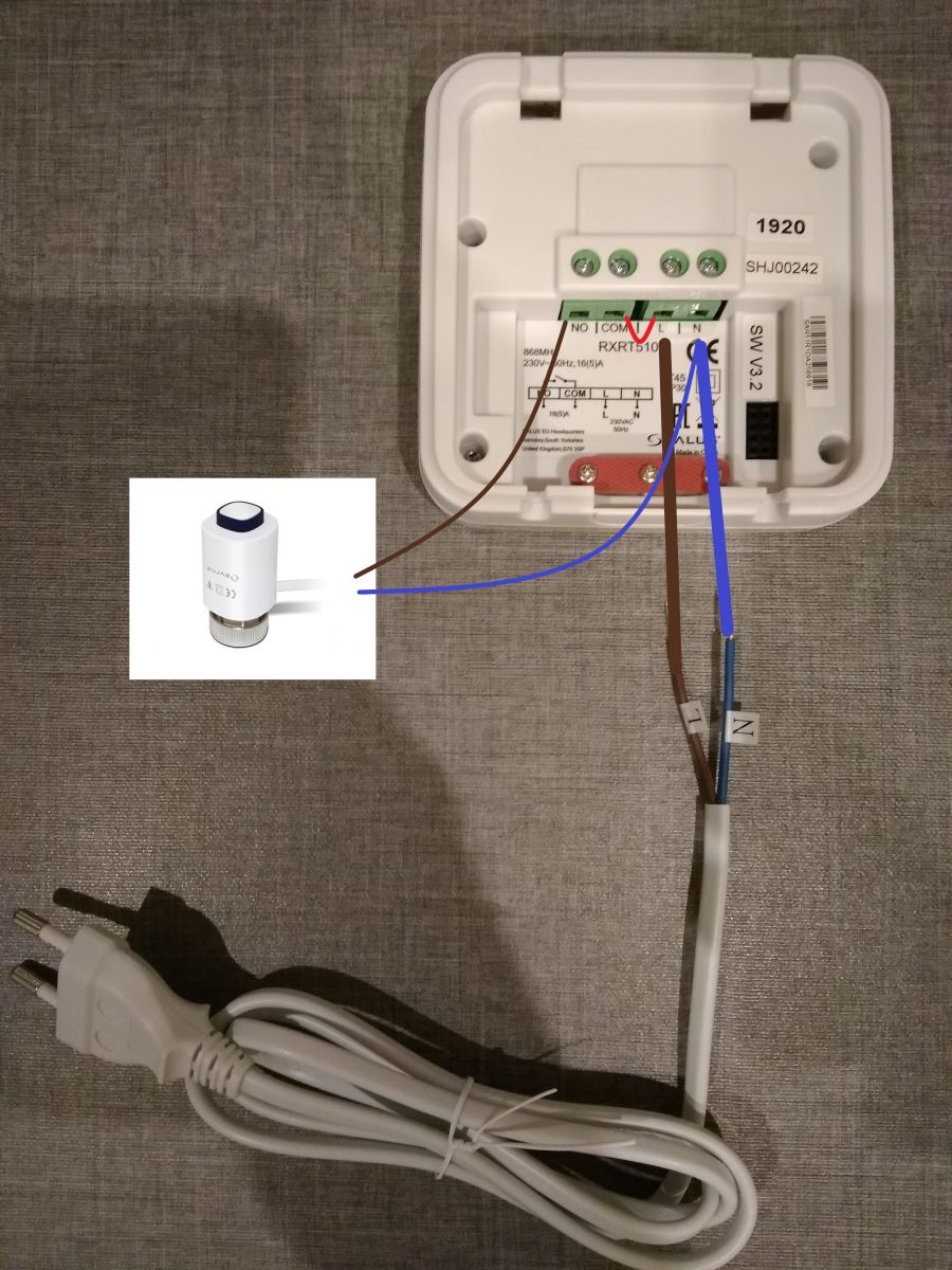

    A masz dodatkowe zasilanie na siłowniku? Ten odbiornik ma tylko prosty przekaźnik, który zwiera styki pomiędzy NO i COM - a siłownik potrzebuje dodatkowego zasilania. Możesz wykorzystać zasilanie, które "wchodzi" do odbiornika mostkując na siłownik przez styki przekaźnika.

    Jak kolega krodag pisze jest źle podpięte. Przekaźnik na stykach NO-COM robi zwarcie - to tak jak byś zwarł ze sobą obie żyły przewodu z siłownika - nic się nie stanie.
    Zasilanie L i N zostawiasz.
    Musisz zrobić mostek ze styku [L] do [COM], pod [NO] podłączyć brązową żyłę ok przewodu siłownika, natomiast niebieską żyłę siłownika łączysz z [N].

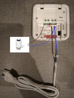

  • #9 21056725
    vojtas1985
    Posty: 171
    Pomógł: 31
    Ocena: 73
    tak to ma "wyglądać"
    na czerwono zaznaczony mostek ( krótki kabelek ;) )
    Podłączenie urządzenia z zaznaczonym na czerwono mostkiem elektrycznym.
