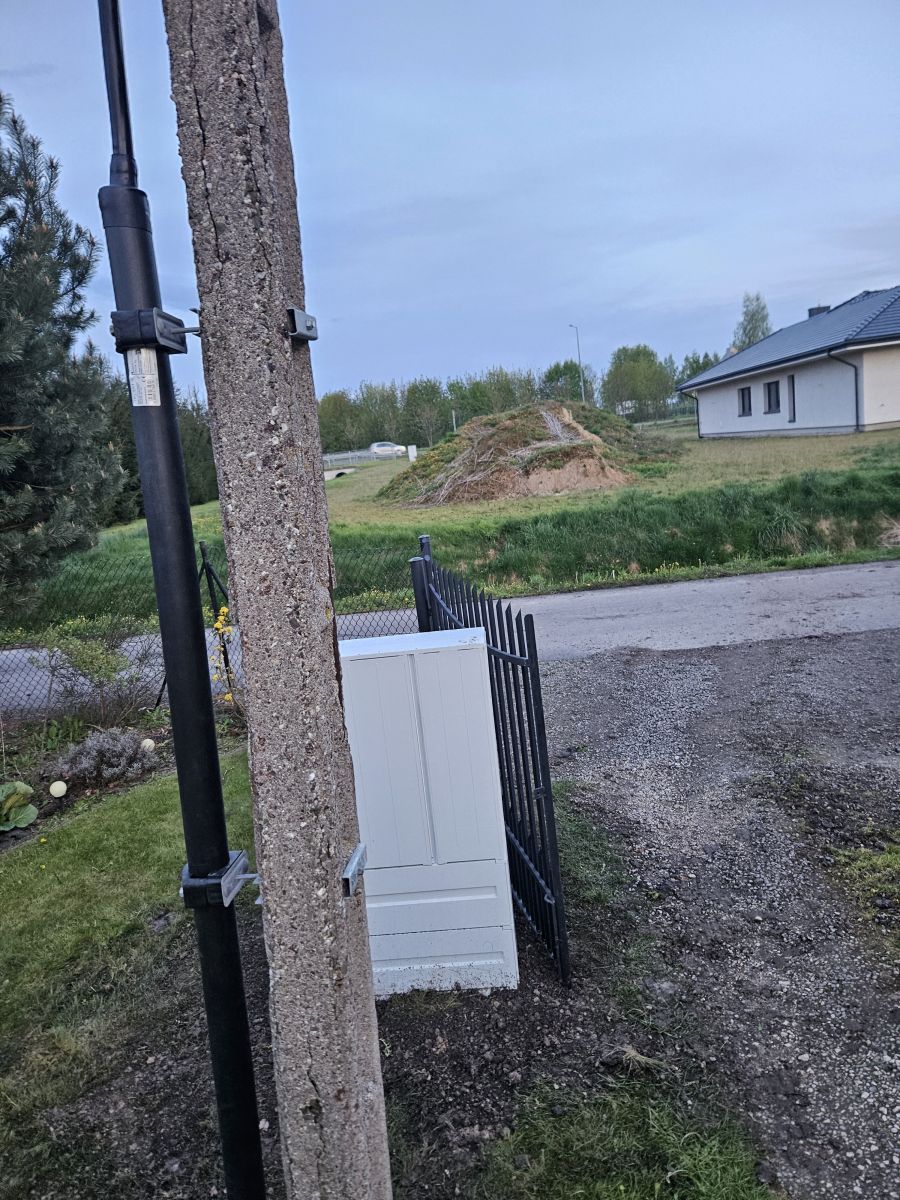

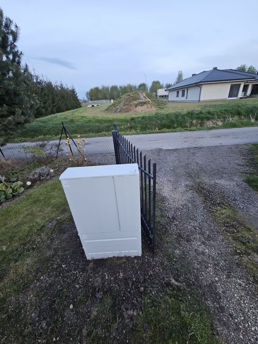

    Cześć wszystkim.
    Mam problem ze skrzynka elektryczną, którą dzisiaj postawili mi na działce. Problemem jest jej umiejscowienie, ponieważ postawili ja w świetle bramy przez co jest utrudniony wjazd (przez skrzynkę jedno skrzydło bramy nie otwiera się do końca). Wjazd na posesję jest z wąskiej drogi gminnej więc i tak będzie problem z wjazdem samochodów ciężarowych na budowę a teraz mam jeszcze tą skrzynkę. Czy ktoś się orientuję czy ja mogę złożyć jakaś reklamację i wymagać jej przesunięcia?
    Skrzynka elektryczna blokująca otwieranie bramy na posesję. Skrzynka elektryczna przy bramie wjazdowej na działkę, blokująca całkowite otwarcie skrzydła bramy.

    A gdzie byłeś jak odbywały się uzgodnienia, wydawano warunki, a w końcu montowano skrzynkę? Jeśli skrzynka jest ustawiona zgodnie z dokumentacją, to nie bardzo jest co reklamować. Można jedynie wystąpić o jej przeniesienie, co będzie kosztować. Być może prostsze i tańsze będzie przesunięcie bramy wjazdowej?

    Z człowiekiem który to projektował ustalałem takie umiejscowienie, które nie powodowało problemów. Samego projektu nie widziałem.
    Podczas stawiania szafki nie było nikogo. Przyjechali bez żadnej informacji, zrobili i pojechali.
    Nie ma możliwości przeniesienia wjazdu

    Tak skrzynka ma pewnie zakopany 1-2m zapas kabla. Odkopać, przesunąć o ten metr i zakopać udając, że ZAWSZE tak było. Kto to sprawdzi? Mają lokalizację - mają. Póki kabla nie utniesz nic się nie stanie. Będzie weekend majowy, ciepło - wziąć paru ludzi z łopatami, odkopać, przesunąć i zakopać metr dalej. Ja chciałem kiedyś przesunąć skrzynkę z działki, ale niestety - zabrakło mi 2m kabla i MUSIAŁEM zwrócić się do energetyki. Ale ja miałem daleko do przesunięcia i się nie udało. Jak tutaj jest kwestia metra to bym nie robił problemów.

    Ona w ogóle jest 5m od ogrodzenia i ulicy, jestem ciekawy dlaczego nikt nie wpadł na pomysł ustawić ją w płocie przy ulicy, zgodnie z wytycznymi prawie wszystkich operatorów? Autor chciał mieć szafkę na środku posesji, czy to lenistwo bo bliżej słupa?

    Na 99% skrzynka stoi w pasie drogowym, a płot jest w ten pas wcięty.
    Autor musiałby uruchomić jakiś szczegółowy (najlepiej lokalny) Geoportal ( nie ogólnopolski) i tam wszystko będzie czarne na białym.
    Jeśli ktoś nie odwalił fuszerki to podwykonawcy ZE tak ją ustawili żeby w przyszłości (rozbudowa drogi, chodnik, itp.) Właściciel mógł ją obudować płotem który zostanie ustawiony już prawidłowo. Trzeba szukać nowych zabudowań i mierzyć ile płoty są odsunięte od jezdni. I porównywać gdzie stoją skrzynki sąsiadów.

    Jest jakaś droga gminna o szerokości 2-3 metrów, ale niewykluczone że pas drogowy jest znacznie szerszy (z rezerwą na przyszłe poszerzenie jezdni, chodnik, ścieżkę rowerową i inną infrastrukturę) a istniejące ogrodzenie bezprawnie znajduje się w tym pasie.
    To jest bardziej prawdopodobne niż to, że popełniono tyle błędów w procesie przyłączenia - od projektanta, przez geodetę, po wykonawcę i osobę z nadzoru OSD - aby taki bubel powstał.
    Ale tak czy owak bez danych źródłowych nie można ocenić co jest źle usytuowane - złącze czy może płot i brama?
