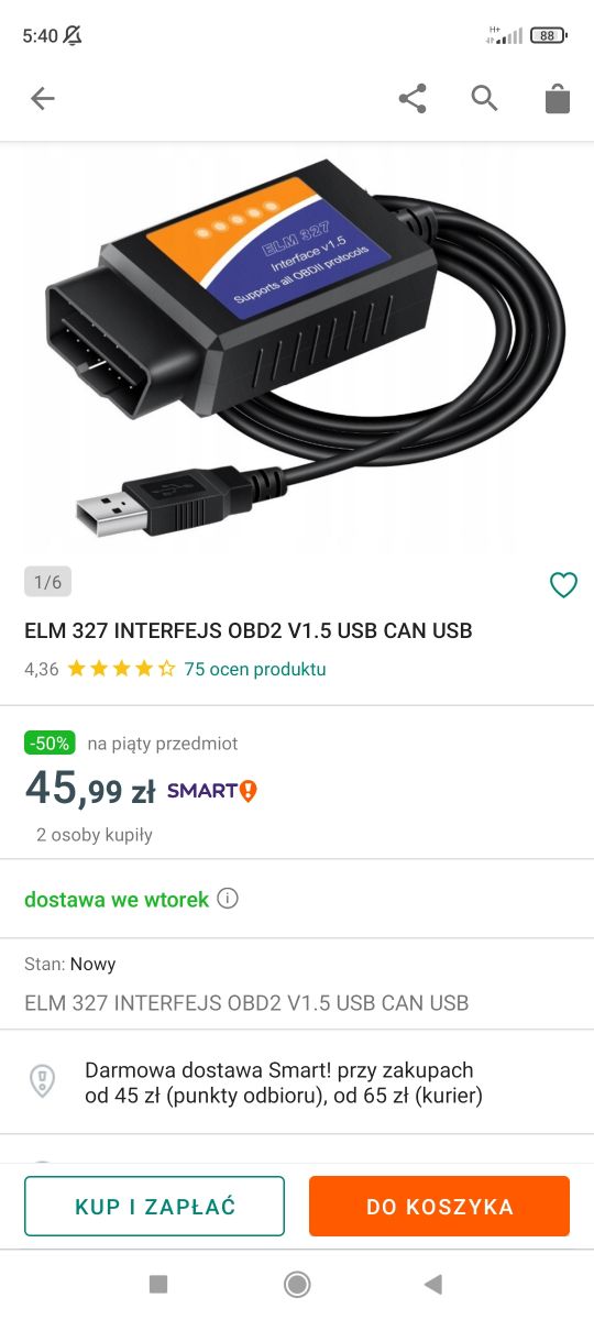

    Witam. Poszukuję sprawdzonych sterowników do ELM327 v1.5 pod win 7 32 bity.
    Dokładnie ten model:
    Interfejs ELM 327 OBD2 v1.5 na USB z kablem.
    Te na płycie nie chcą działać. W Internecie pobrałem kilkanaście różnych, żaden nie działa.
    Dodam iż mam innego laptopa, z win 10, tam interfejs działa, sterownik instaluje się bez problemów, łączy z samochodem.
