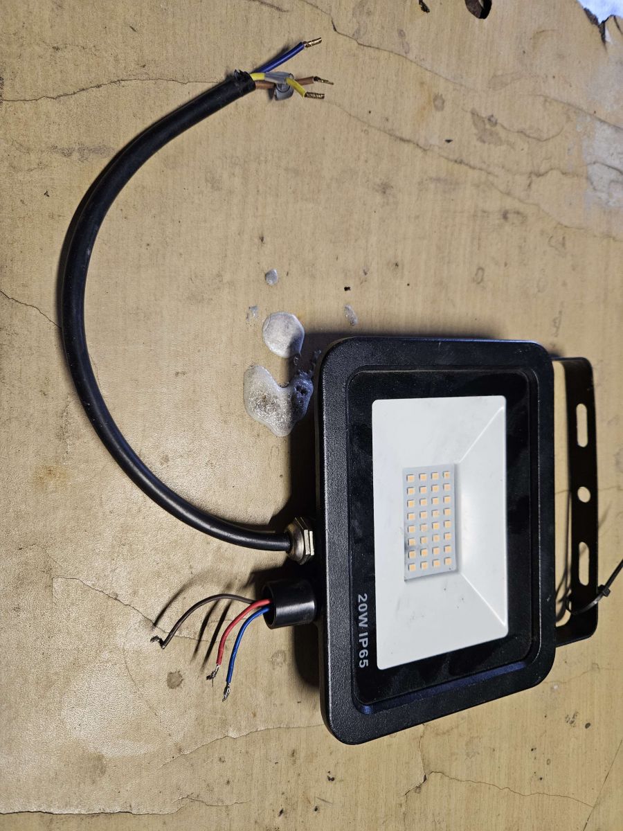

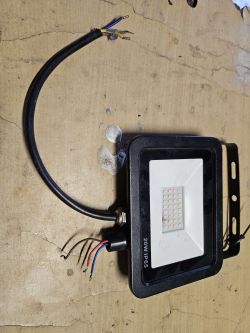

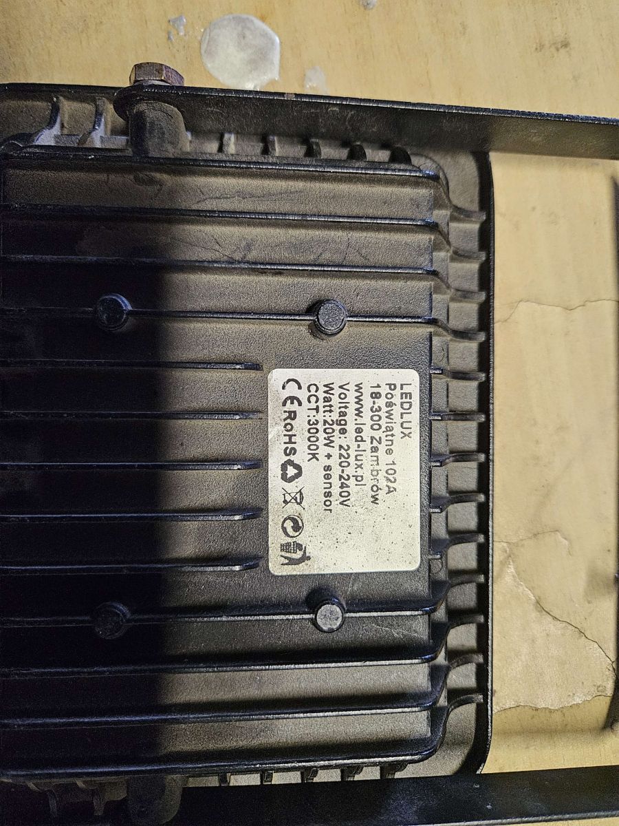

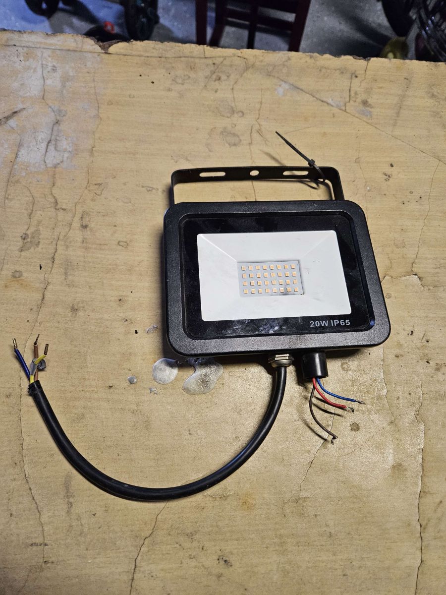

    [img-0] [img-1] [img-2] Tabliczka znamionowa na tylnym panelu naświetlacza LED LeDlux z informacjami technicznymi. Uszkodzony czujnik ruchu naświetlacza LED z widocznymi kablami Naświetlacz LED z uszkodzonym czujnikiem ruchu i odsłoniętymi kablami. Posiadam naświetlacz LED ale uszkodzeniu uległ czujnik ruchu. Chce podłączyć bezpośrednio pod włącznik mechaniczny. Jak podłączyć te kable?

    Posiadasz jakieś zdjęcia wnętrza?

    Dla pewności sprawdzi miernikiem, żarówką i baterią, czymkolwiek czy brązowy na zasilaniu to brązowawy na czujcie i to samo z niebieskim. Jak się upewnisz to możesz spróbować zewrzeć czerwony albo z brązowym albo z niebieskim.
    Dokładnie zaizolować wszystko. Lampa świeci światłem ciągłym, teraz możesz zamontować włącznik na torze zasilania - klasycznie jak przy każdej lampie.
    Wersja dla zaawansowanych - otwierasz lampę, zwierasz odpowiednie przewody w środku lutując, pozbywasz się nadmiarowego.
