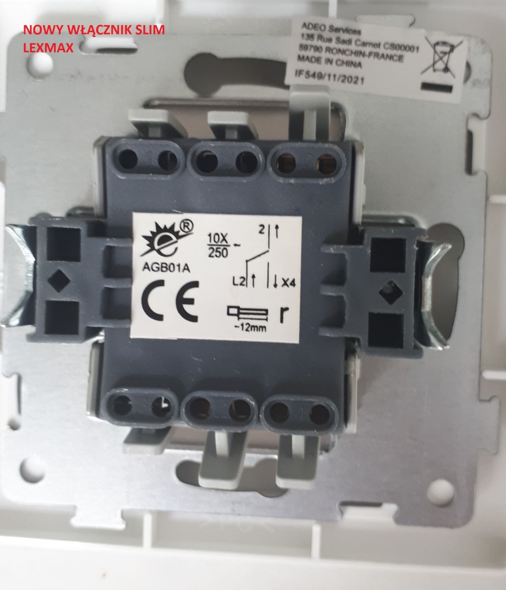

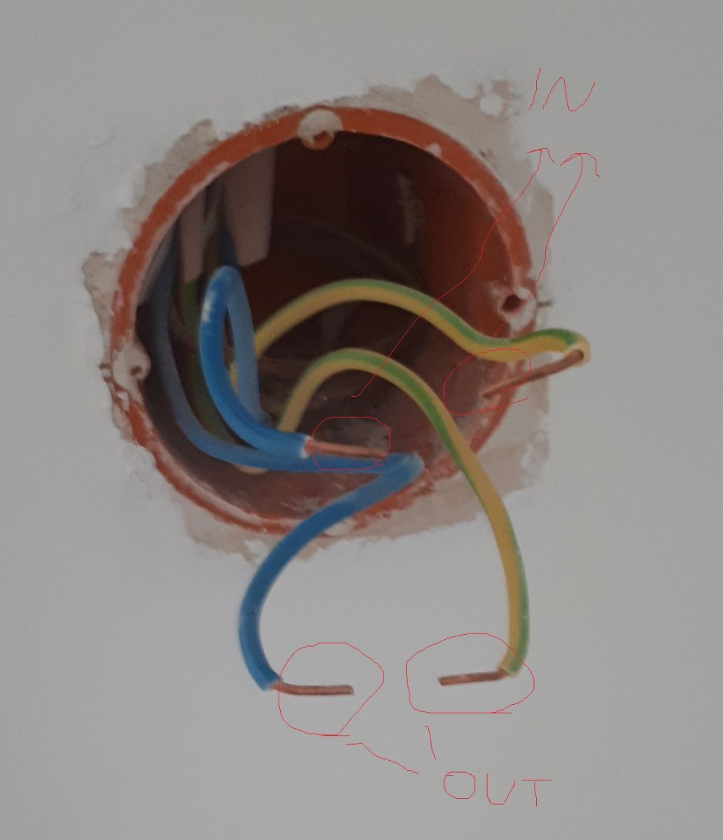

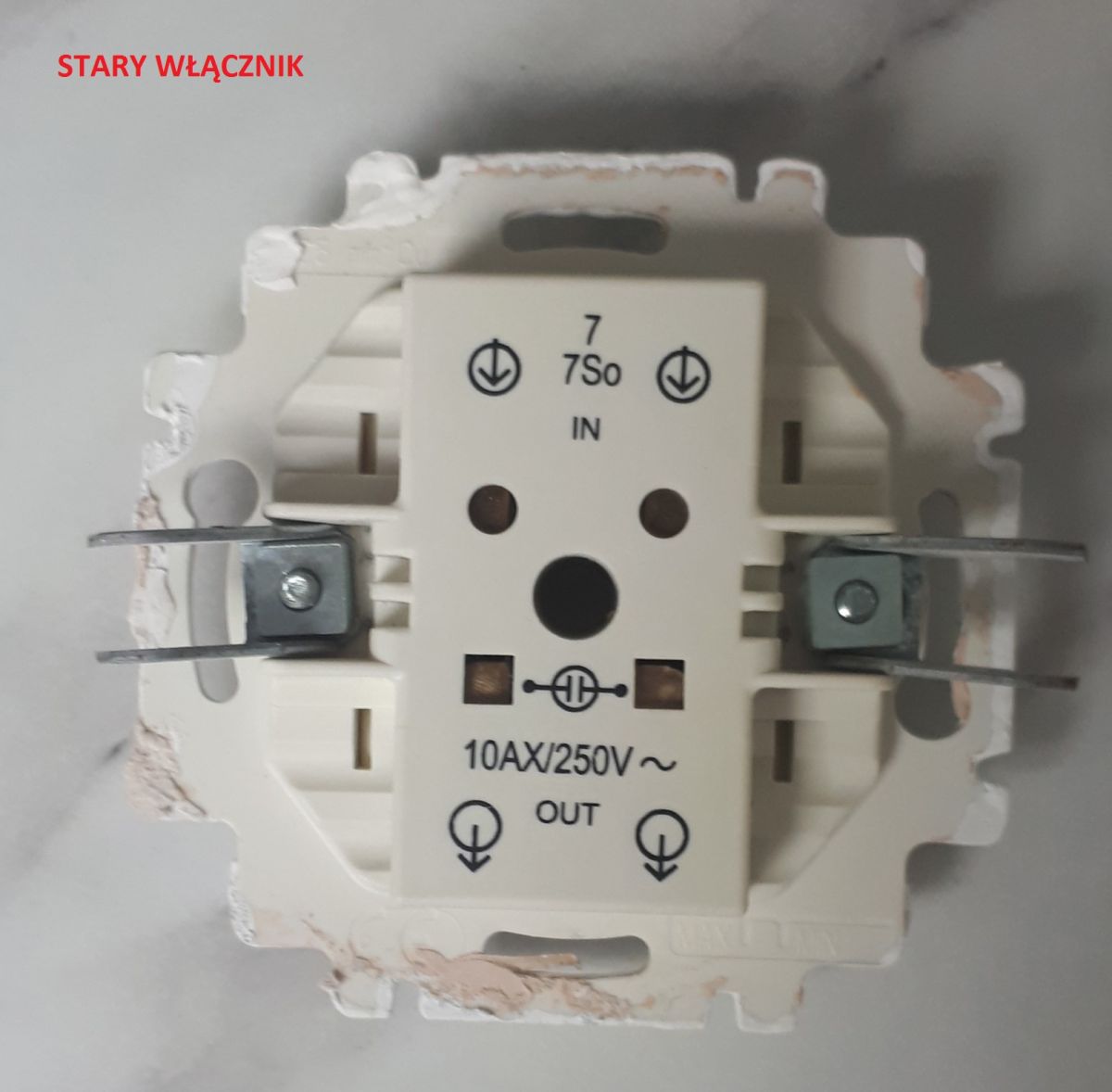

    Żona zażyczyła sobie wymianę punktów w korytarzu na jej zdaniem ładniejsze. Niestety dla mnie jest to problem, bo tak okazjonalnie tylko co parę lat mam z tym do czynienia. Przy jednym punkcie nie wiem, jak pogodzić stare podłączenie z nowym. Ktoś mógłby coś doradzić?
    Puszka elektryczna z kilkoma przewodami oraz oznaczeniami ręcznymi IN i OUT. Stary elektryczny przełącznik z oznaczeniami IN i OUT oraz parametrami 10AX/250V. Nowy wyłącznik ścienny typu Slim Lexman Opakowanie włącznika Lexman Slim z instrukcją montażu
    Co jeszcze mogę dodać, to w punkcie są dwa przewody, do IN wchodzą 2 żyły od tego samego przewodu, a do OUT 2 żyły od drugiego tego samego przewodu, więc tym bardziej nie wiem, jak to połączyć w nowym wyłączniku. W nowym wyłączniku mam 2 zaciski IN, ale one są, jak dobrze rozumiem, oznaczają ten sam punkt, więc tu nie wsadzę 2 żył z tego samego przewodu, bo zamknę obwód z tego przewodu?

    Dlaczego przewody ochronne są wykorzystywane jako zasilanie???

    Wygląda na to, że stary wyłącznik to krzyżowy z racji czterech przewodów.
    Natomiast nowy to schodowy.
    Czy światło zapalane z kilku wyłączników?

    >>21202988 a ja nie wiem, nie ja to montowałem te stare włączniki tylko elektryk któy ma stronę na fejsbooku, tysiące poztywnych komentarzy, po całej Polsce jeździ i montuje ludziom. Danych jego nie podam. Podejrzewam że traktuje kolory przewodów jako coś mało ważnego. Tak jak worki na śmieci przy segregacji odpadów do zielonego zielone, żółte to suche a papier w niebieskich a i tak ludzie walą różnie, potem przyjeżdza śmieciarka to gość widzi że ktoś dał do niebiesich mokre i zabiera:)

    >>21202995 tak z kilku włączników, ok czyli ten włącznik nie nadaje się i muszę poszukać krzyżowy SLIM?

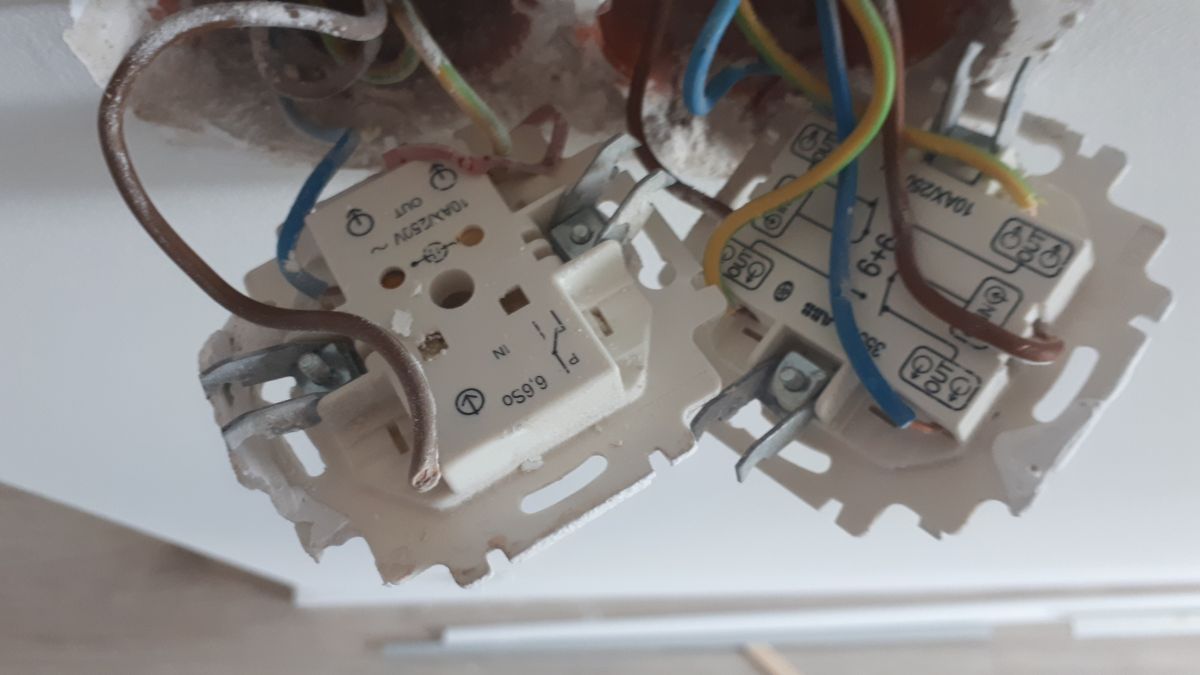

    temat poprawiony. Z takich punktów to jeszcze tu widzę, że to co kupiłem to się nie nada, ten po prawo 6+6 to on jak się fachowo nazywa?

    Ten po prawej wygląda na podwójny schodowy.
    Ma dwa klawisze?

    >>21203026 tak własnie zauwazyłem że mam taką wersje lexman slim a więc tylko jednego mi brakuje krzyżowego SLIM
