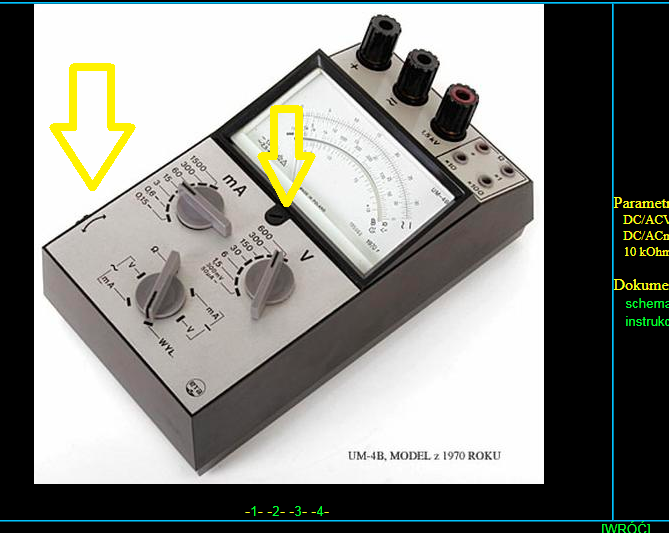

    Witam. Dostałem dziś od znajomego miernik UM4B. I po sprawdzeniu okazuje się , że nie jest do końca sprawny. Przy pomiarze napięcia stałego -podaniu na wejście 30V miernik pokazuje 27,5V. Przy pomiarze rezystancji wskazówka leci na max w prawo -obojętnie na które gniazdo włączę mierzony rezystor .Czy jest szansa coś zrobić z tym zabytkiem? Napięcia zmiennego nie sprawdzałem ale na nim mi bardzo nie zależy.

    Pierwsze co trzeba sprawdzić to, to czy sama wskazówka jest w tak zwanym punkcie "zero" początek skali po lewej stronie.
    Ustawiamy to tą widoczną śrubką, na śrubokręt, ta mniejsza strzałka.
    Analogowy omomierz z wymienionymi elementami do kalibracji
    I ta, wskazówka w pozycji początkowej (pozycja po lewej skali) powinna reagować na kręcenie śrubką, należy ustawić w pozycji zero.
    Tyle na początek.

    A następnie zewrzeć końcówki pomiarowe i wyzerować za pomocą drugiego (zaznaczonego większą strzałką) potencjometru.
    Tym razem wskazówka powinna pokazywać zero na skali miernika po prawej stronie skali.
    Zero Ω - ów

    Miałem do czynienia z miernikami wskazówkowymi jeszcze w szkole i mój pierwszy miernik, jaki miałem, też był wskazówkowy. Ale z tym UM4B nie miałem styczności. Kalibracja działa z tym, że wydaje mi się, że potencjometr (zaznaczony dużą strzałką na foto) przerywa, ponieważ wskazówka gwałtownie zmienia położenie przy delikatnym ruchu. Widać, że ośka ma luz i chyba jest mocno wytarty lub zabrudzony.

    Mnie zastanawia to, co kolega wyżej napisał: "trzeba też pamiętać o odpowiednim nastawieniu przełączników, ustawić miernik na pomiar niskich oporności." UM4B nie ma pokrętła od zakresu oporności. Ale to nie jest ważne. Miernik tak czy inaczej nie mierzy rezystancji. Wskazówka leci na max w prawo po podłączeniu rezystora. I to bez znaczenia czy x1, czy x10 czy x100. Tak, że chyba będzie tylko jako eksponat.

    Z boku jest potencjometr do zerowania miernika rezystancji. Musisz zewrzeć ze sobą przewody na wybranym zakresie i potencjometrem ustawić wskazanie "0". Po zmianie zakresu na inny, czynność tę trzeba każdorazowo powtórzyć. Wskazówka musi zawsze "lecieć" na koniec skali. To prawidłowe działanie.

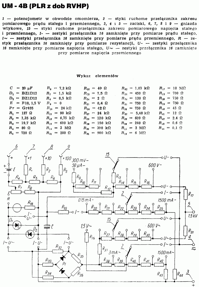

    Masz tam schemat i instrukcję obsługi. Sprawdź elementy w układzie pomiaru rezystancji i napięcia(zobacz które są wspólne).

    Jak kąpiel nie pomoże, to przystępujemy do analizy schematu:
    Schemat elektryczny miernika UM-4B z opisem elementów.
