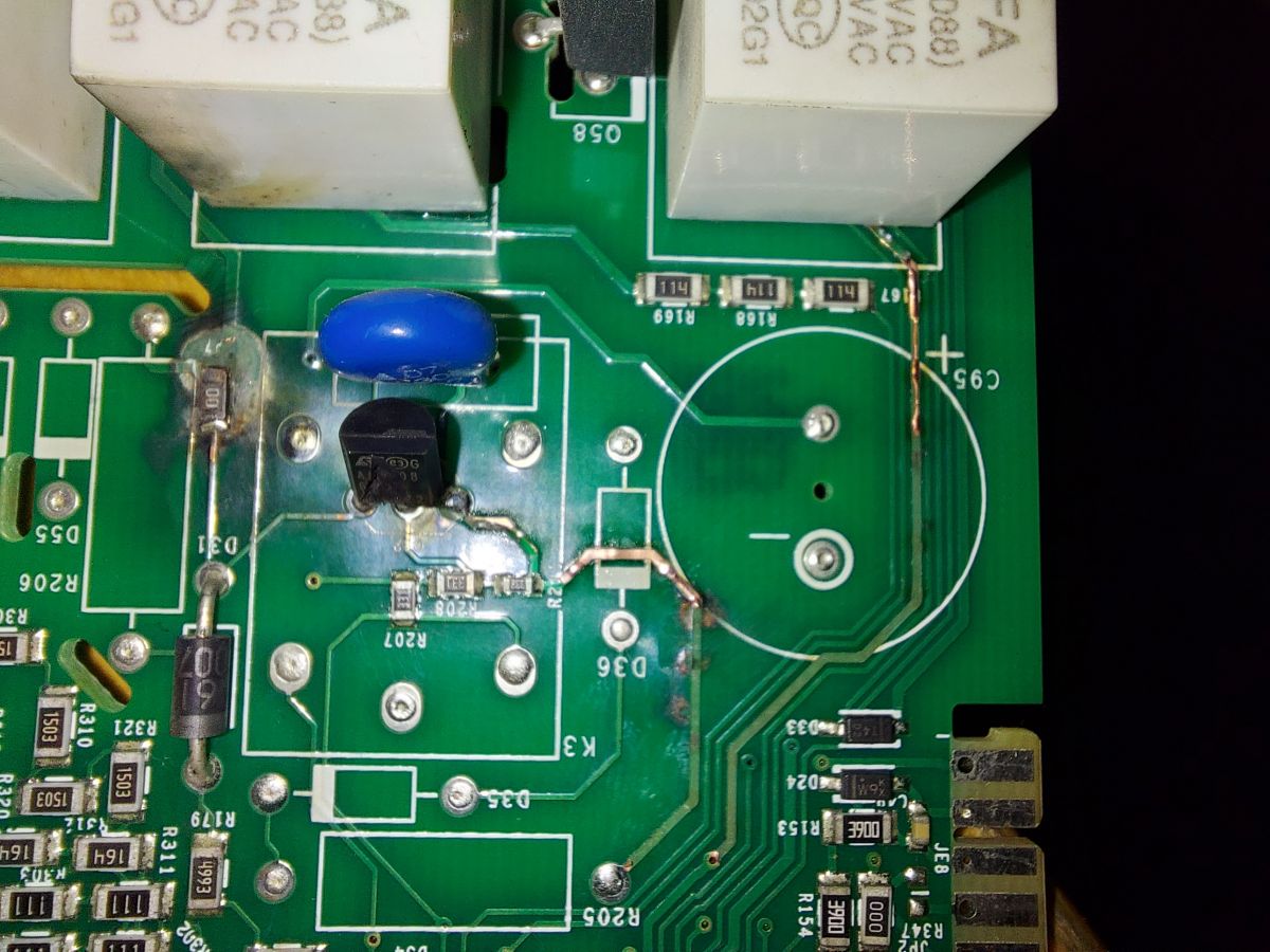

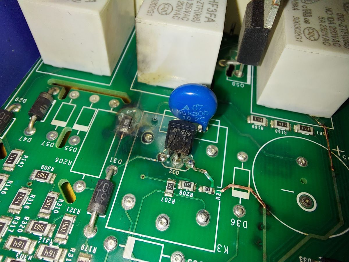

  • #8 21057048
    Dcfan
    Posty: 36
    Ocena: 9
    Płytka elektroniczna z widocznymi uszkodzeniami, takimi jak wypalone ścieżki, uszkodzony tranzystor i rezystor SMD. Uszkodzona płytka drukowana z widocznymi przepalonymi ścieżkami i elementami elektronicznymi.
    Szanowni koledzy!
    Moduł wyjęty, bo pralka w tzw. międzyczasie stojąc włączona po prostu...zdechła. Na płytce uszkodzenia jak widać:
    - trzy wypalone ścieżki
    - dziurawy tranzystor (na oko jakiś ST)
    - wystrzelony/spalony rezystor SMD/bezpiecznik, widoczne "00" stawiam na "100"
    Plan mam taki:
    - wylutować przekaźnik
    - naprawić ścieżki
    - wylutować tranzystor i element SMD
    - zobaczyć, czy pralka się włączy?

    #10 21057629
    Telo
    Serwisant RTV
    Posty: 12874
    Pomógł: 1486
    Ocena: 2303
    To nie jest tranzystor tylko triak od sterowania zamka element wykonawczy, a resztę się spalili od jego uszkodzenia. Teraz to zacznij od podstaw czyli przetwornica pomiary jeszcze raz pomiary.
    Upaliło Ci całą sekcję zamka drzwi oraz zasilanie (neutral) sekcji drivera LNK i SMPS. Obecnie wystarczy połączyć ścieżkę idącą z pod przekaźnika i sprawa będzie jasna -> ciemność = kosz.
    Tak naprawdę autorze, to moduł załatwiłeś sobie sam! Wystarczyło wyjąć uszkodzonego ACS-a zanim z mostkowałeś zamek i zrobiło drugie bum :) Jednak dołącz tabliczkę z tyłu pralki, bo ten sterownik występował w dwóch różnych wersjach (z procesorem H8 lub RX).
