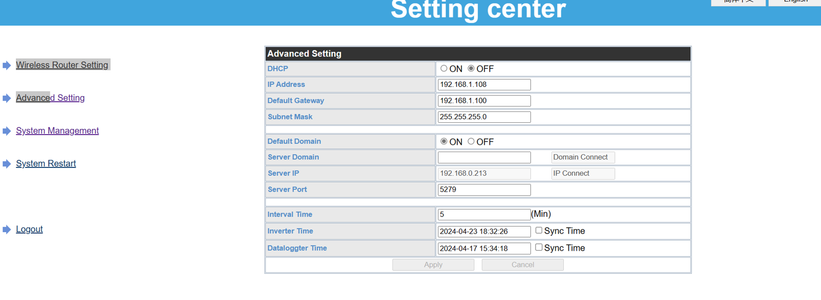

    Nagle po wymianie routera nie łączy się falownik z serwerem.
    Połączenia wykonywane przy współpracy z serwisem.
    Każda próba połączenia kończy się miganiem zielonej diody - błąd połączenia z serwerem.
    Niby do routera się łączy a do serwera nie (i serwis to widzi)
    Diagnoza uszkodzony rejestrator
    Jednak nie mogę w to uwierzyć że nagle po wymianie routera padł, dodatkowo w panelu routera wcale nie widzę połącznienia z falownikiem
    Próby odbywały się za pomocą telefonu, aplikacji, laptopa, hotspota utworzonego z telefonu, hotspot falownika
    Porty zostały otworzone na routerze
    Próbowałęm tez ustawić statyczny IP ale nie widzę takiego klienta.
    Wszystko kończy się miganiem zielonej Falownik Growatt TL3S 8000 - brak połączenia z serwerem po zmianie routera
    Może ktoś miał podobny przypadek?
    Jak nie to będę szukał nowego rejestratora

    czy 192.168.1.108 i 192.168.0.213 to adresy tej samej sieci?
