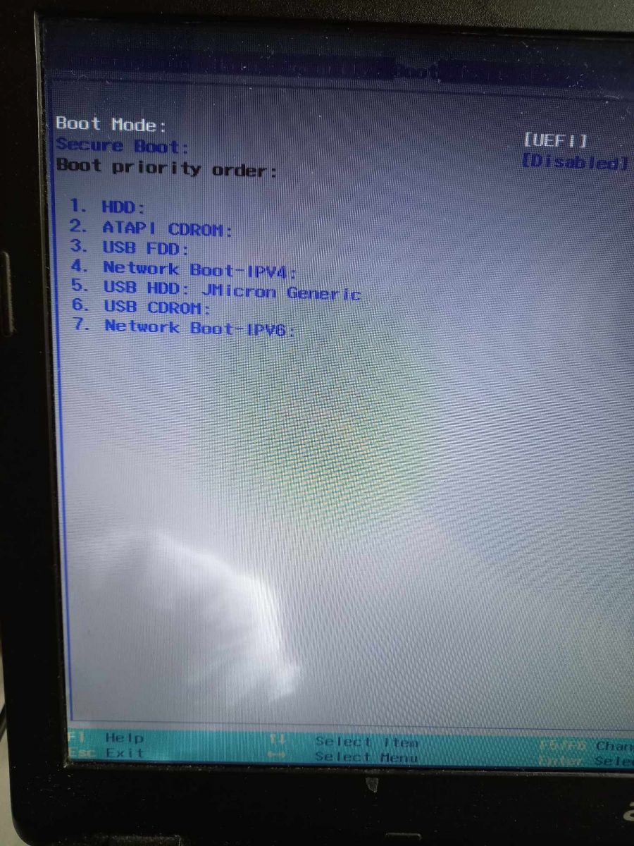

    Witam, robilem dzisiaj z kolega na jego Laptopie Acer es1-512 zmiane systemu z windows 8.1 na Linux Mint. Ze wzgledu na uszkodzona klawiature linux zostal zainstalowany na moim laptopie lenovo e31-70. System zostal zainstalowany poprawnie. Na nowo wozylismy dysk do jego komputera i wtedy wyskakuje komunikat No device bootable. W ustawieniach byl wybrany priorytet zeby start systemu byl z dysku na ktorym jest system.
    Boot mode: uzywany bym zarowno uefi jak i legacy
    Security boot: enable jak i disable bylo sprawdzane
    F12 boot mode: tak samo jak jak wyzej.
    Probowalismy robic zeby wczytalo poczatkowe ustawienia. Nadal nic
    P.s1 dysk dziala bo system rusza jak podlacze dysk z przejsciowka sata na usb.
    Ps2 tak komputer widzi ten dysk

    Probowalismy z klawiatura zewnetrzna ale na poziomie proby instalacji ta klawiatura nie dziala(podczas uzywania z wlaczonym systemie nie ma tego problemu) stad decyzja o instalacji w innym komputerze. Podlaczony zostal inny dysk z innym systemem i tez komputer go nie wykrywal mimo ze jest sprawny. Te zdj jest zrobione jak tem dysk jest podlaczony przez usb i nie ma go w kieszeni na plycie glownej Ustawienia BIOS na ekranie laptopa z listą priorytetów rozruchu.
    Przepraszam, Komputer wykrywa dyski, ale nie chce uruchomic systemu bez wzgledu czy tam jest linux, windows na dwoch roznych dyskach. Wyswietla kommunikat No device bootable.

    Czy w zakładce Main ustawiałeś "F12 Boot Menu"?
    Co wiemy o schemacie partycjonowania dysku? Wygląda na to że twój ACER używa trybu UEFI. Jeśli zainstalowałeś system używająć MBR'a, to powinieneś zmienić tą opcję na Legacy lub coś w tym stylu i zobaczyć czy coś się zmieni
    Wracając do boot menu - przy włączaniu laptopa naciśnij F12, to powinno pokazać listę urządzeń albo nawet partycje jako oddzielne wpisy (zależy od laptopa i ustawień). Oczywiście tu może się nic nie pokazać jeśli schemat partycjonowania nie pasuje
    Warto zajrzeć w zakładę "Information" w BIOS. Jeśli pokazuje dysk to jest ok (choć sądząc po poprzednich wypowiedziach to akurat jest ok)
    Trochę dziwne że na etapie instalacji zewnętrzna klawiatura nie jest wykrywana (brzmi jak brak jakichś sterowników)

    Jakimś cudem po klikaniu randomowych przycisków i wybieraniu funkcji, system wystartował.
