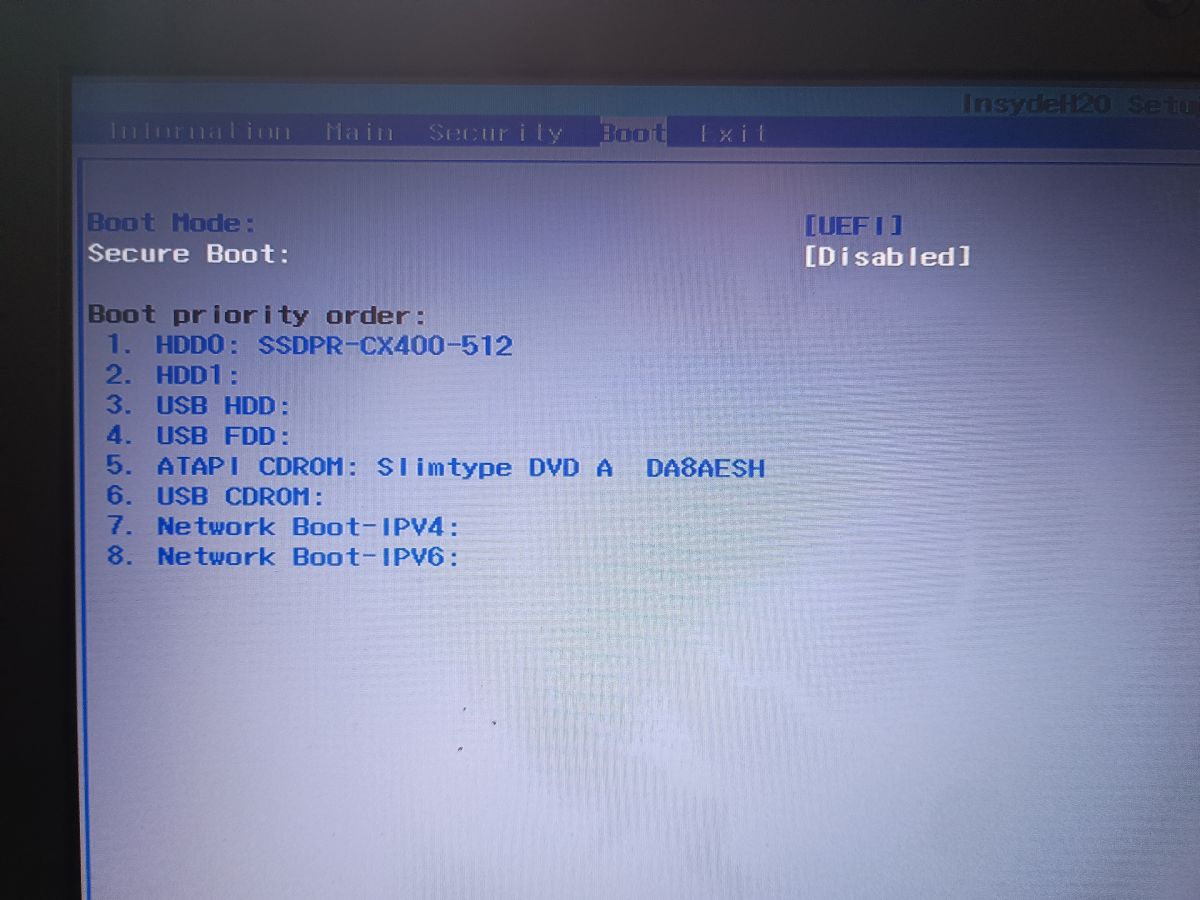

    Witam. Mam problem z laptopem Acer Aspire F5-573G: mianowicie zepsuł się fabryczny dysk HDD z Windowsem 10, dlatego kupiłem nowy SSD wraz z pendrivem. Chciałem zainstalować Linux Mint, więc na drugim laptopie uruchomiłem Rufusa, pobrałem ISO i utworzyłem pendrive. UEFI go nie wykrywał, więc zmieniłem system plików na Large FAT32. Nadal nie chce wykryć. Na tym samym laptopie, na którym tworzyłem tego pendrive, jest wykrywalny. Spróbowałem zainstalować na tym drugim i przełożyć dyski. UEFI pokazuje "No bootable device". Już wyłączałem secure boot, a nawet zmieniałem boot mode na legacy.
    Z góry dziękuję za pomoc.
    Ekran BIOS z ustawieniami Boot Mode UEFI i wyłączonym Secure Boot
    (W załączniku zdjęcie w UEFI) @ElektrodaBot

    Najpierw przygotuj pendrive poprawnie (GPT + zwykły FAT32, nie LargeFAT32), w UEFI ustaw hasło Supervisor, wyłącz Secure Boot i Fast Boot, włącz F12 Boot Menu oraz USB Boot, a następnie startuj z pendrive przez F12 z portu USB 2.0. Po instalacji, jeśli dalej jest „No bootable device”, w UEFI dodaj ręcznie plik EFI (Select an UEFI file as trusted) z SSD. Samo przełożenie dysku z innego komputera w UEFI nie zadziała – brakuje wpisu w NVRAM.

    1) Co mówi zdjęcie z UEFI
    - Boot Mode: UEFI, Secure Boot: Disabled – OK.
    - W „Boot priority order” widać pozycję „USB HDD:” bez nazwy producenta. To zwykle oznacza, że firmware nie znalazł poprawnej struktury UEFI na pendrive (brak ESP z BOOTx64.EFI) albo pendrive nie jest obsługiwany w trybie UEFI z bieżącymi ustawieniami.

    - Włącz laptop i energicznie wciskaj F12. W menu powinno pojawić się „UEFI: <nazwa pendrive>”. Jeśli pojawia się tylko „USB HDD” bez nazwy – firmware nadal nie widzi ładnego BOOTx64.EFI → wróć do punktu 2, użyj innego pendrive (8–16 GB, USB 2.0) i trybu DD.
