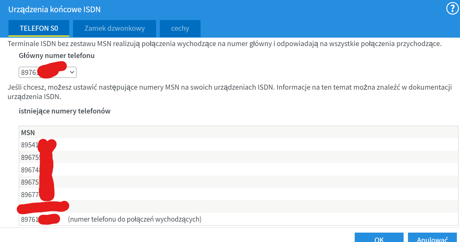

    Dzien dobry,
    mam w domu centralę PANASONIC podłączoną do FritzBox 7390 przez linię ISDN w trybie P-MP. Potrzebuję pomocy w konfuguracji linii ISDN dla rozmów wychodzących. Nie wiem jak przypisać konkretny numer MSN do numeru wewnętrznego. Przychodzące połączenia działają poprawnie.
    Grzegorz

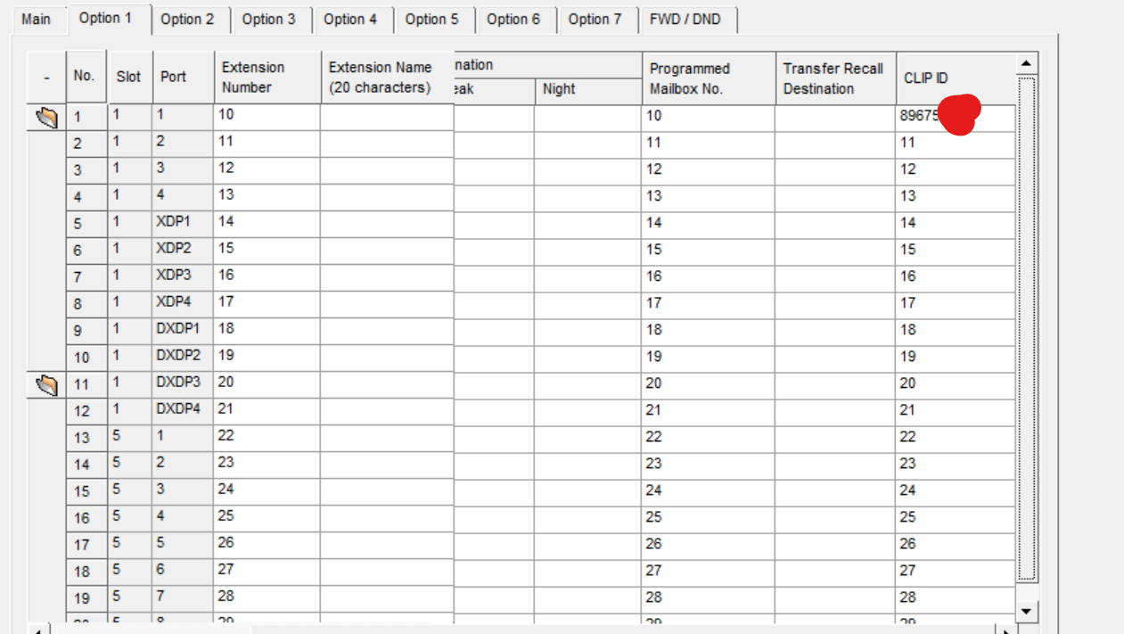

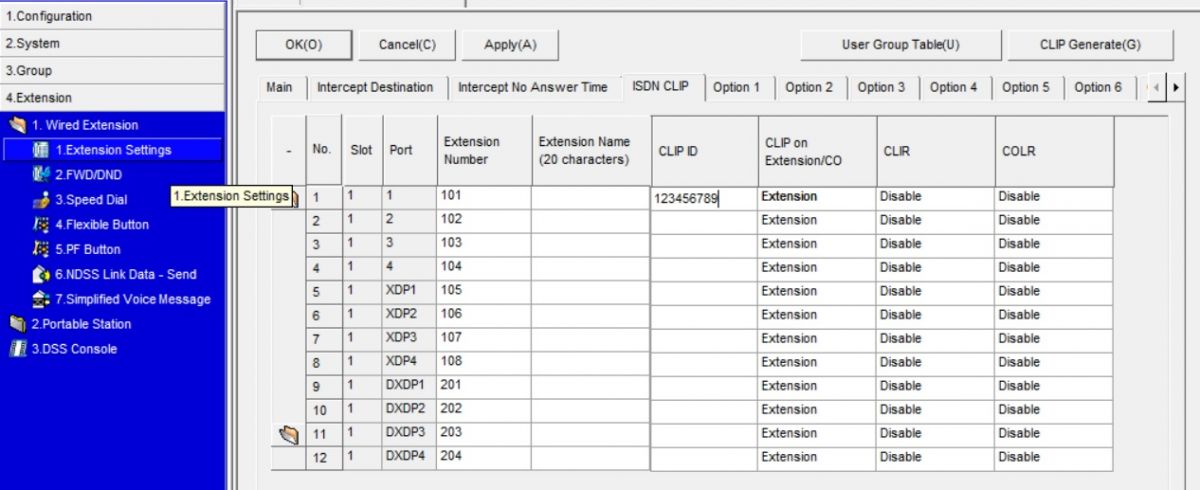

    Prezentacje numerem MSN/DDI przypisujesz do wewnętrznego w tabeli CLIP.
    Podstawowe pytanie jaka to centrala bo to wiele zmienia?

    Panasonic KX-TDA 15. W której zakładce jest ta tabela? Jestem kompletnie nieobeznany w temacie ISDN.

    W zakładce CLIP ID w ustawieniach wewnętrznych przewodowych wpisujesz każdemu numer miejski jakim ma się prezentować lub ustawiasz w kolumnie CLIP on extension tryb CO jako domyślny numer wysyłany przez linie. Jak zostawisz puste pole to prezentacją zarządza operator i w szczególnych przypadkach połączenie wychodzące może być odrzucone jeśli operator wymaga jakiejkolwiek prezentacji.
    Zrzut ekranu ustawień wewnętrznych PBX z zakładką CLIP ID.

    Ustawiłem na numer linii MSN, niestety nie działa.

    Kwestia formatu-długości numeru. Często długość MSN-a jest inna niż CLIP-a 9 lub 7 cyfr.
    Ja spotkałem się już z 2-3 cyfrowymi numerami. Musisz pokombinować i poszukać.

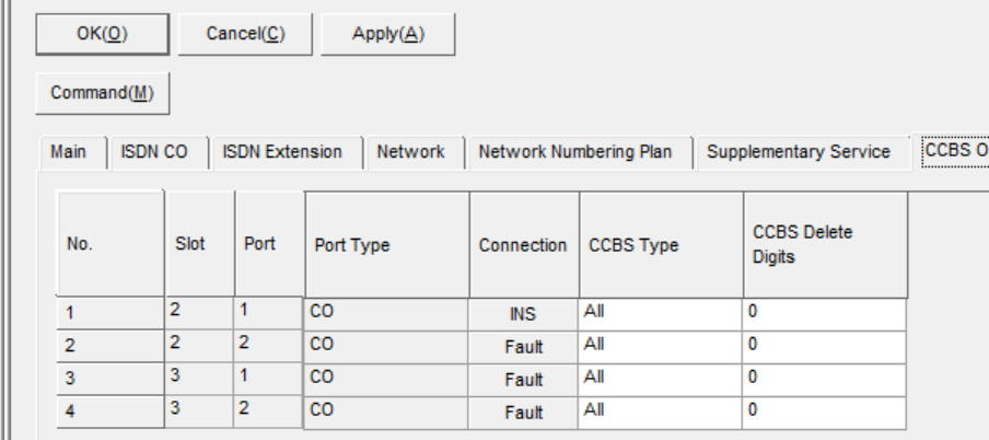

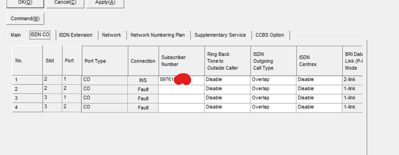

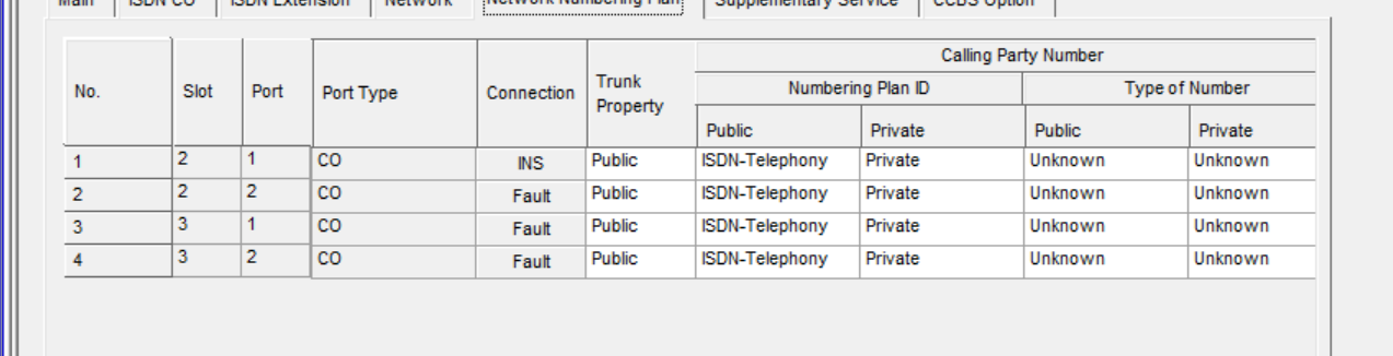

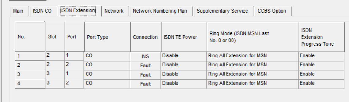

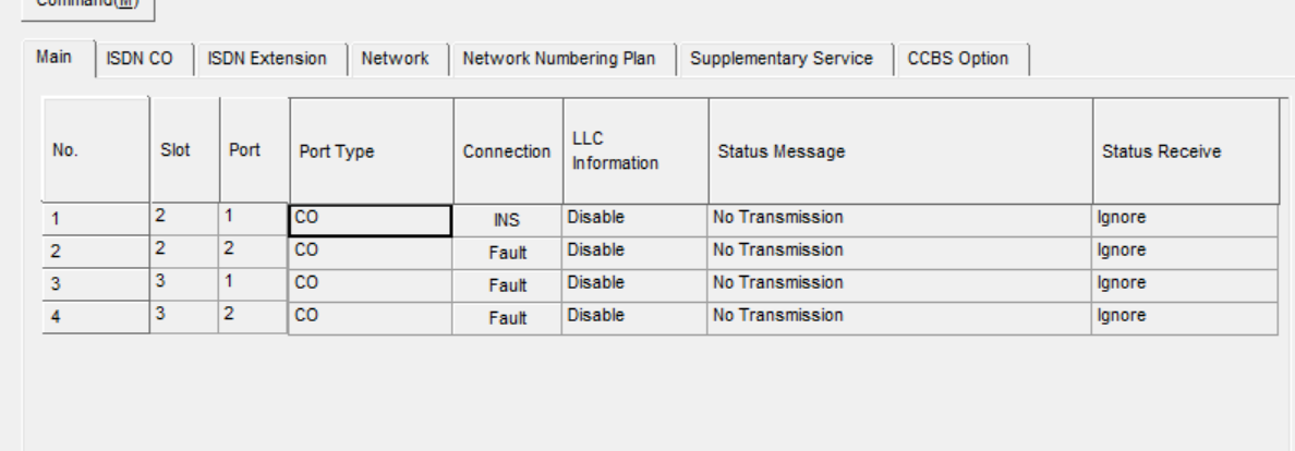

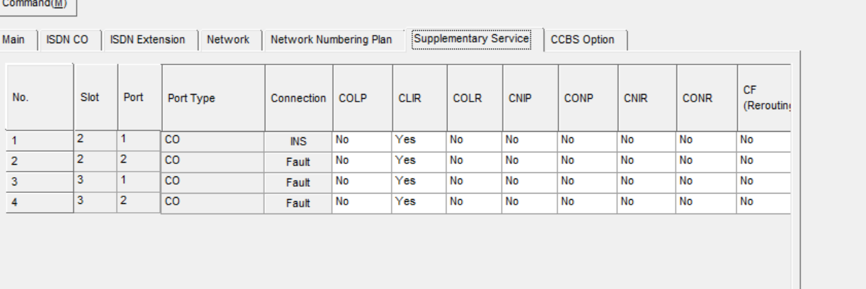

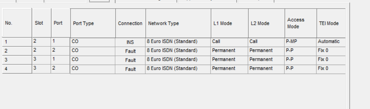

    Niestety chyba mam kolejny problem.
    Dioda na karcie ISDN nie swieci sie wcale albo mruga szybko. W central dostaje 2 bledy #305 i #391.
    Moja konfiguracja obecnie wygląda w ten sposób:
    Konfiguracja urządzenia ISDN z widocznymi numerami MSN. Zrzut ekranu z konfiguracją ISDN CO z problemami połączenia Zrzut ekranu konfiguracji połączeń ISDN z błędami w portach. Zrzut ekranu konfiguracji karty ISDN z błędami połączenia. Tabela konfiguracji ISDN z błędami i statusami połączeń. Zrzut ekranu z konfiguracją portów ISDN z błędami połączenia. Zrzut ekranu konfiguracji karty ISDN pokazujący błędy w połączeniach. Zrzut ekranu konfiguracji karty ISDN z błędami połączenia Zrzut ekranu z ustawieniami numerów wewnętrznych centrali telefonicznej.

    Dziękuję przedstawione rozwiązanie działa. Nie dotyczyłam jednej rzeczy. Pozdrawiam i dziękuję.
