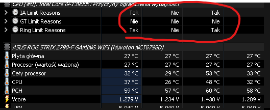

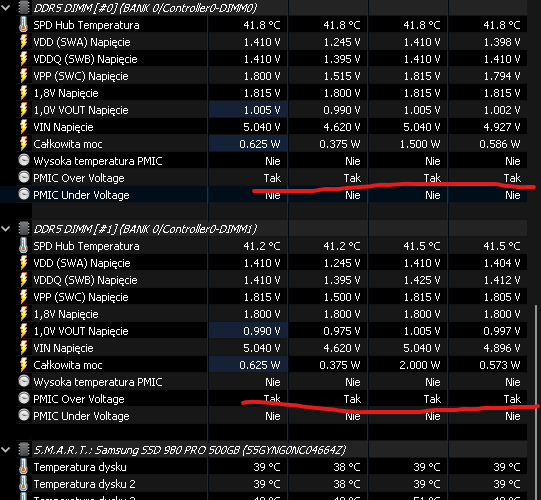

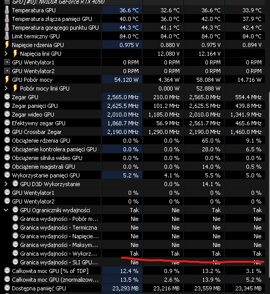

    Witam, chciałbym się dowiedzieć co poniżej zaznaczone czujniki oznaczają i czy wszystko jest w porządku i jak ewentualnie je naprawić, kompletnie się nie znam, a w internecie ciężko znaleźć coś konkretnego.
    Zrzut ekranu przedstawiający okno z danymi diagnostycznymi procesora Intel Core i9-13900K Zrzut ekranu z monitorowania parametrów sprzętu komputerowego, pokazujący czujniki napięcia i temperatury dla pamięci DDR5 i dysku SSD. Zrzut ekranu z programu monitorującego parametry karty graficznej GPU MSI NVIDIA RTX 4090.

    Witaj. Na pierwszym zdjęciu są trzy grupy, jak chcesz znaleźć problem w każdej z nich to musisz te grupy rozwinąć i tam brać pod uwagę poszczególne elementy. W HWINFO jeśli najedziesz na dany element (na jego nazwę) to pojawi się wyjaśnienie, jakie jest znaczenie tego elementu.
    Drugie zdjęcie pokazuje PMIC Over Voltage, czyli zbyt wysokie napięcie na VRM danego modułu (w tym wypadku obu). Może być to w przypadku szybszych pamięci normalne, gdyż na standardowych ustawieniach zwykle przy wolniejszych taktowaniach są te pamięci zasilane niższym napięciem, a przy ustawieniu profilu XMP/EXPO napięcie może być podniesione (co wcale nie jest błędem, tylko założeniem konstrukcyjnym danego modułu).
    Na trzecim miejscu nie widać nazwy elementu, ale jeszcze raz - jak na niego najedziesz myszą to zostanie wyświetlony opis i wyjaśnienie.

    To mam jeszcze jeden problem na który odpowiedzi znaleźć nie mogę. Mianowicie Asus wydał ostatnio aktualizacje biosa do którego dodano Intel baseline profile który miał przywrócić stabilność 13/ 14 gen. Po ustawieniu tego profilu ixtu pokazuje current edp limit throttling. Niezależnie od tego czy komputer jest wypoczynku czy też obciążany . 30 minut cinebench przeszedł pozytywnie tak samo jak godzinę OCCt ale mimo wszystko nadal pokazuje że limit osiągnięty.
    I9 13900k
    Asus Z790-f gaming wifi

    To co powieniem a takiej sytuacji zrobić? Ustawic default ustawienia w biosie i xmp profil sprawdzić stabilność i zostawić? Zapewne wtedy temperatury będą dość wysokie.

    Temperatury i tak będą wysokie. 13900K nawet na chłodzeniu wodnym przy zdjęciu limitów mocy osiąga krytyczne temperatury pod obciążeniem. W przypadku tego procesora warto spróbować undervolting zrobić.

    Chyba najlepszym rozwiązaniem byłoby wywalić wpiguły ten 13900k bo same problemy z nim

    To dobry procesor, jeśli ktoś potrzebuje dużej wydajności na wielu wątkach. Do gier średnio korzystny wybór, bo duża ilość rdzeni nie przynosi większych korzyści. Poprawne chłodzenie i rozsądna konfiguracja pozwalają rozsądnie używać takiego procesora, ale wysokie temperatury w nim to norma pod obciążeniem i z tym trzeba żyć.

    To jak najlepiej wykonać undervolting? Robić to z poziomu płyty czy lepiej intel xtu ? I stopniowo zmniejszać napięcie i potem sprawdzać go cinebench po 30 min stability testem aż do uzyskania niestabilności

    w systemie BIOS znajdź ustawienia procesora, ... termiczne (TDP), Przełącz z automatycznego na ręczny i ustaw żądaną wartość. TDP 1 jest główny, TDP2 jest krótkotrwały
    Pomocne z (google) : i9-13900K undervolting

    Zawsze pewniejsze rezultaty takich operacji są przy ustawieniach BIOS.

    >>21060029 mam tak samo i nadal nie wiem co zrobić w hwinfo wyskakuje mi over voltage i znaczy to podobno przeciążenie więc nie wiem co z tym robić pisze mi też że wysoka temperatura pmic co robić

    Skorzystać z wyjaśnienia w tym wątku lub założyć własny temat.
