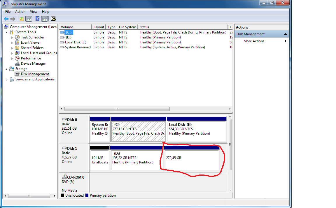

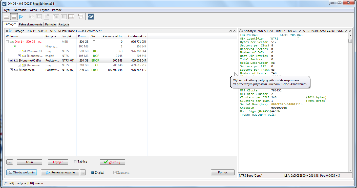

    Mam problem z partycjami na dysku a ściślej mówiąc Uciekła mi jedna partycja z danymi. Załączam zdjęcie z programu DMDE gdzie widać jakiś problem ( przepraszam Was jestem jestem totalnym amatorem w tej kwesti i zdjęcie z Disk Management . Miałem na dysku dwie partycje a teraz widać tylko jedną. System operacyjny Win7. Proszę o pomoc w rozwiązaniu problemu
    Zrzut ekranu z programu DMDE pokazujący struktury partycji na dysku, na którym brakuje jednej partycji.
    Zrzut ekranu z zarządzania dyskami w systemie Windows 7 pokazujący brakującą partycję.

    Przecież masz dwie partycje a nawet trzy? W jakich okolicznościach powstał Ci ten problem i uciekły Ci dane? Jakiego typu były to dane? Programy do odzysku danych nie pokazują nic do odzysku?

    Mam dwa dyski 1T i 500GB oba są podzielone po dwie partycje co powinno dawać 4 a mam 3. Podczas instalacji systemu wcześniej odpiołem dysk żeby nie stracić danych tak na wrazie Wu :) Po zainstalowaniu systemu podłączyłem dysk i tak się zaczęła historia.

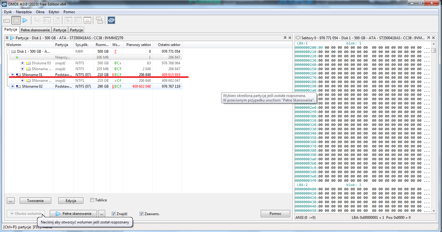

    Partycja 195,22 GiB nachodzi na następną.
    W Parametry We/Wy - zakładka |Interfejs| urządzenia zaptaszkuj zezwolenie na zapis.
    Zaznacz $Noname 01 i [Usuń] a wstaw znalezioną (niżej) $Noname ... i zastosuj zmiany.
    (po drodze jeszcze powinna być poprawka bootsektora z kopii)

    Dwie partycje Ci się nakładają. Prawdopodobnie potrzebujesz usunąć $Noname 01 i wstawić partycję pomiędzy $Noname 01 i $Noname 02. Zwróć uwagę na kolumny początkowy i końcowy sektor. Nie wiem, czy nie powinieneś też wstawić partycji 105 MB zaczynającej się w sektorze 2048. Dla pewności kliknij na partycję, jaką proponuję Ci wstawić i daj "otwórz wolumin" Druga sprawa - prawdopodobnie będziesz musiał odtworzyć Boot-Rekord z kopii (program sam to zaproponuje). I na wszelki wypadek koniecznie zapisz dane wycofywania.

    Czyli tak... Usunąć Noname01

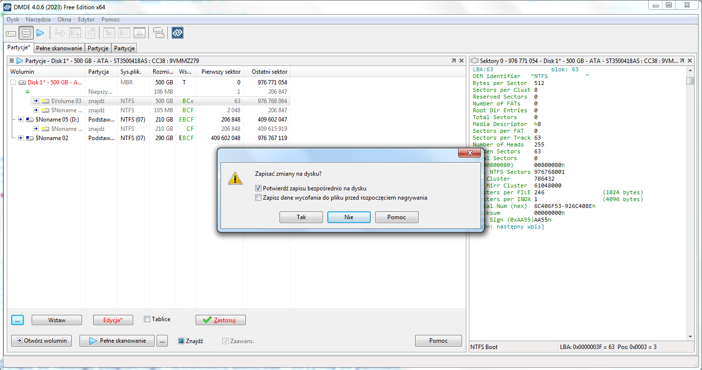

    Zrzut ekranu programu DMDE 4.0.6 pokazujący listę partycji na dysku.
    a nie trzeba robić to co pisał WojtasJD? "W Parametry We/Wy - zakładka |Interfejs| urządzenia zaptaszkuj zezwolenie na zapis. Zaznacz $Noname 01 i [Usuń] a wstaw znalezioną (niżej) $Noname ... i zastosuj zmiany. " Najlepiej jak ktoś mi to napisze (albo screeny) krok po kroku co robić, jak dla ułomnego :)

    Tak, trzeba zezwolić na zapis - https://dmde.com/pl/manual/toc.html - szczegółowa instrukcja. Trzeba też zaznaczyć krateczkę "zaawansowane", by się potrzebne opcje uaktywniły. Od wersji 4.0 trzeba się trochę bardziej przeklikiwać przez interfejs, by coś zrobić i jest to okraszone ciut większą liczbą komunikatów ostrzegawczych. Przeczytaj instrukcję, bo jak coś się robi na co dzień i odruchowo, to można przegapić jakiś szczegół.

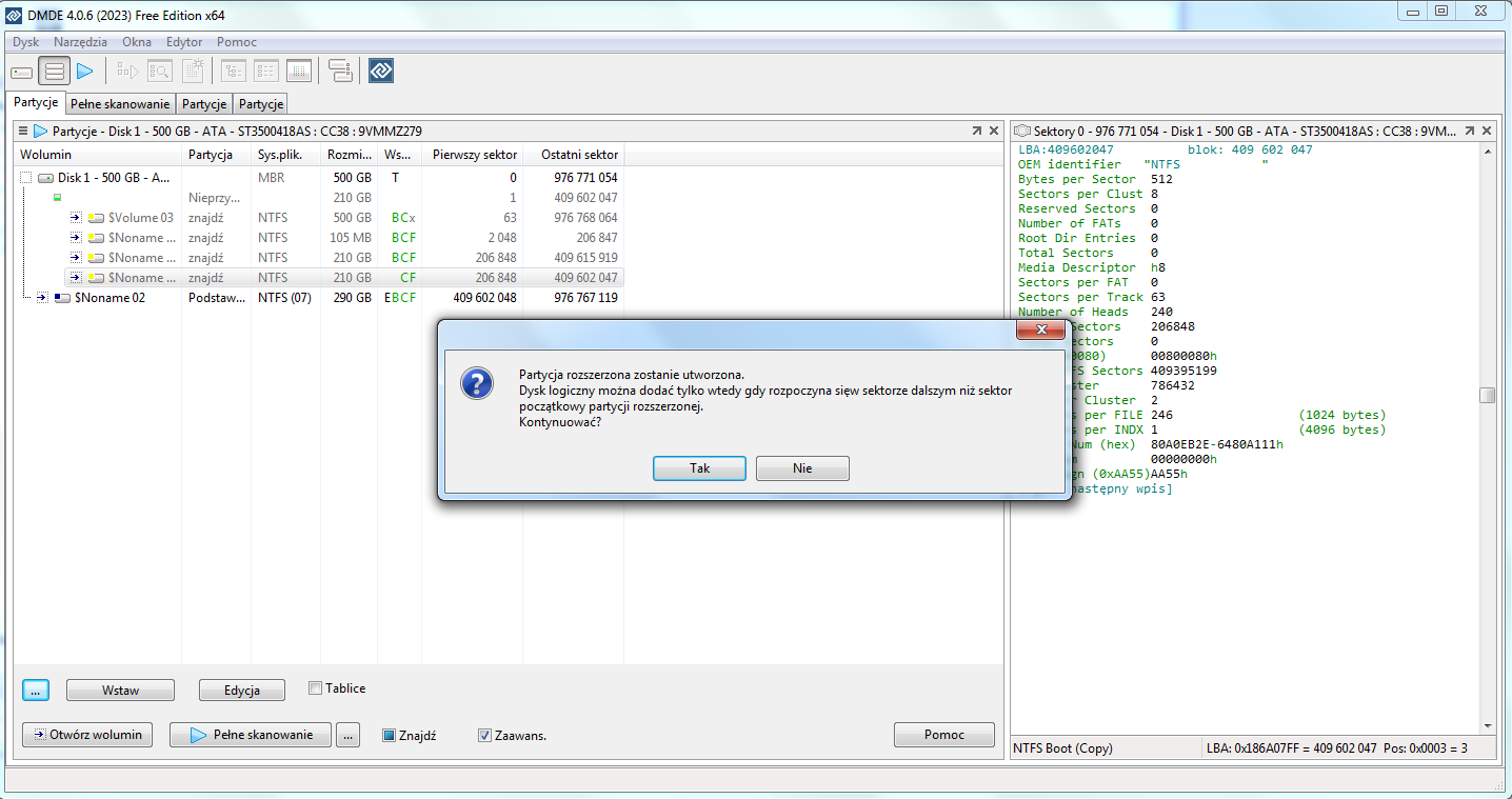

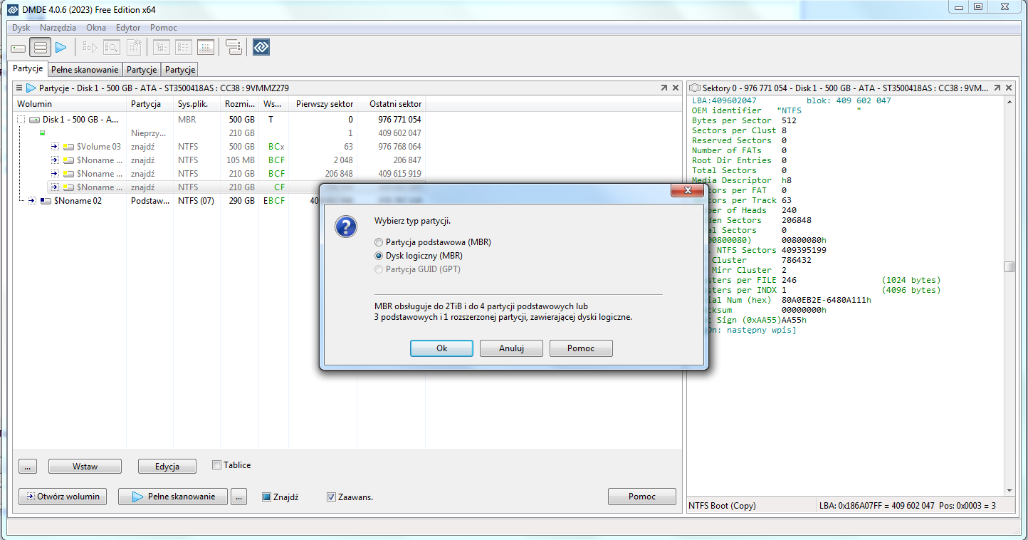

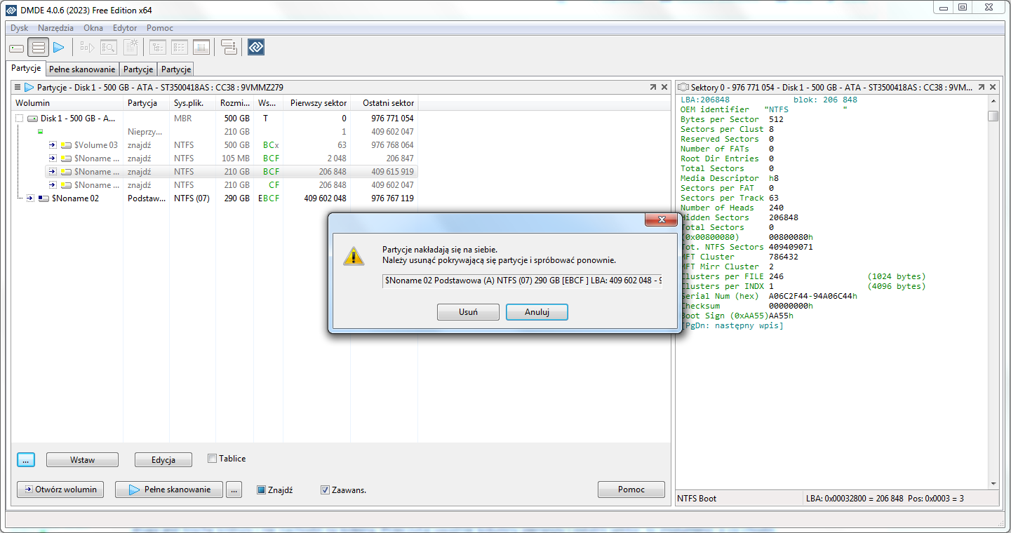

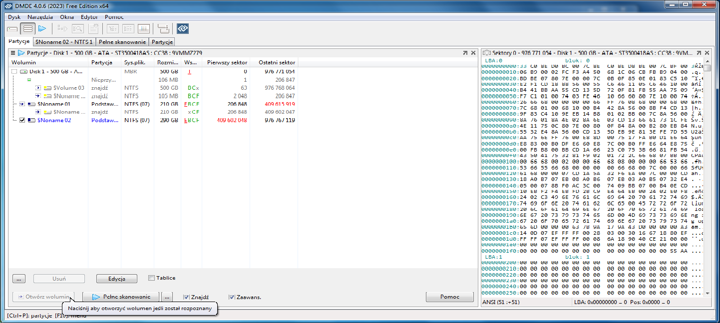

    Usunąłem Noname01 i teraz mam coś takiego. Próba wstawienia tego z końcówką 919
    Zrzut ekranu z programu DMDE pokazujący nakładające się partycje dysku twardego.
    I 047
    Zrzut ekranu programu DMDE z komunikatem o błędzie sektora rozruchowego
    Zrzut ekranu programu DMDE z otwartym oknem wyboru typu partycji. Zrzut ekranu DMDE z komunikatem dotyczącym tworzenia partycji rozszerzonej Zrzut ekranu programu DMDE pokazujący strukturę partycji na dysku.
    Co teraz usunąćNoname02?

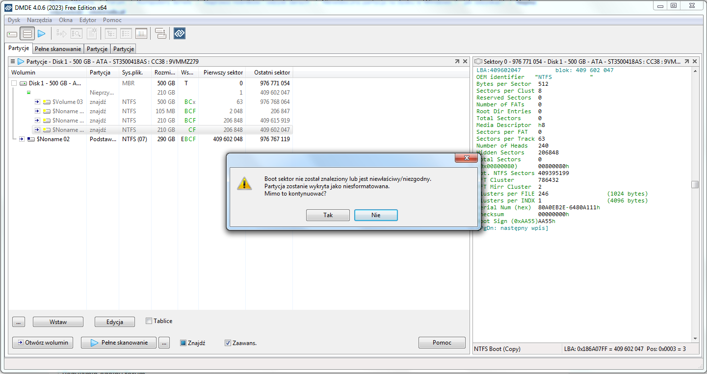

    Lepszym rozwiązaniem było ustawienie jej jako podstawowej. Wycofaj zmiany (lub ich nie zastosuj). I potrzebujesz przywrócić sektor rozruchowy partycji z kopii. Jeśli to się nie uda, przywróć stan wyjściowy z danych wycofywania, wykopiuj do pliku sektory 0, 206848 i 409612047, a ja Ci napiszę, co trzeba i je wkopiujesz na dysk.

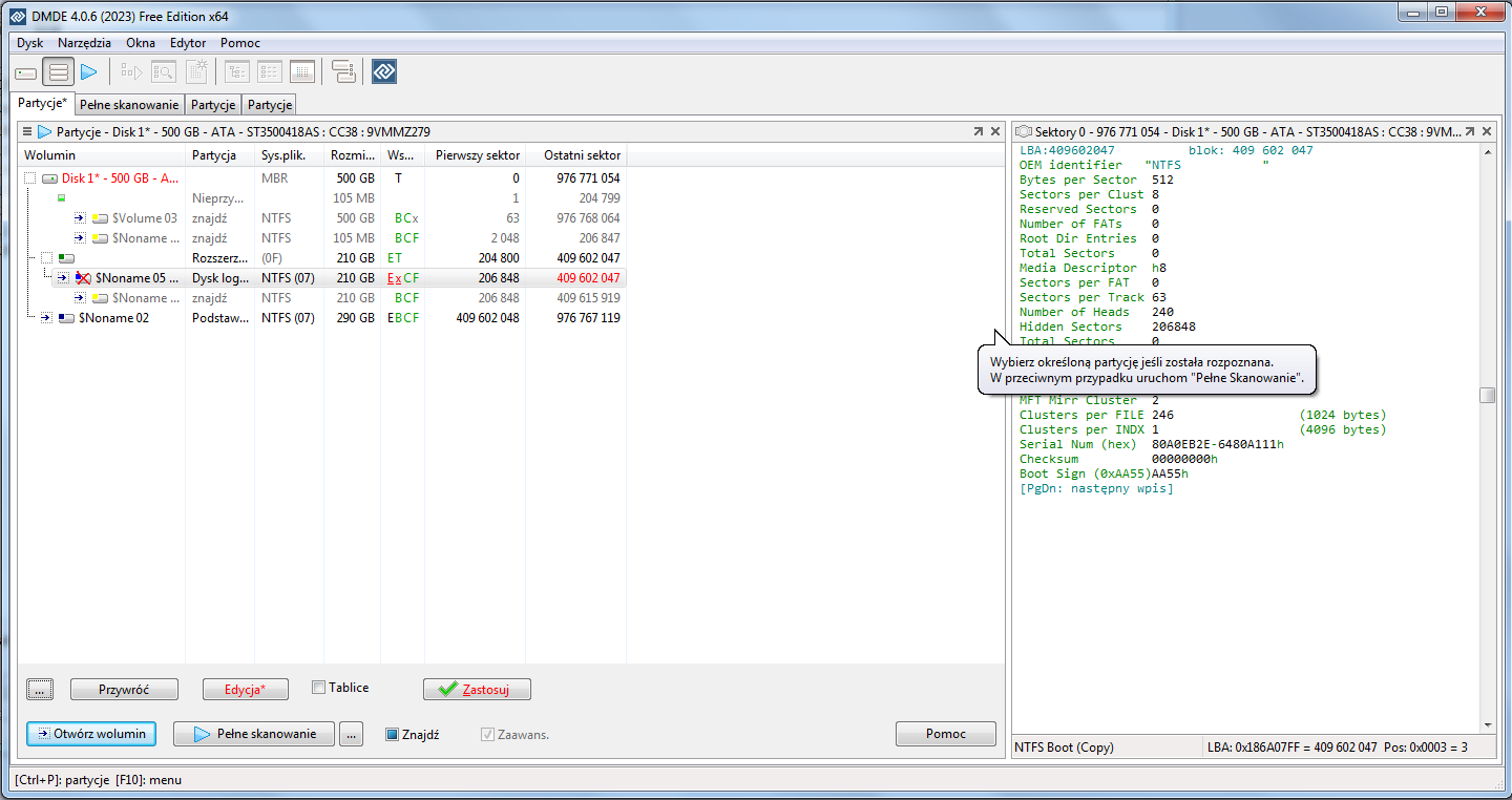

    Przywróciłem sektor rozruchowy partycji z kopii.
    Zrzut ekranu programu DMDE pokazujący strukturę partycji dysku.
    Teraz jest tak

    Powinno być ok. Zastosuj zmiany i w zarządzaniu dyskami daj "akcja" "odśwież"

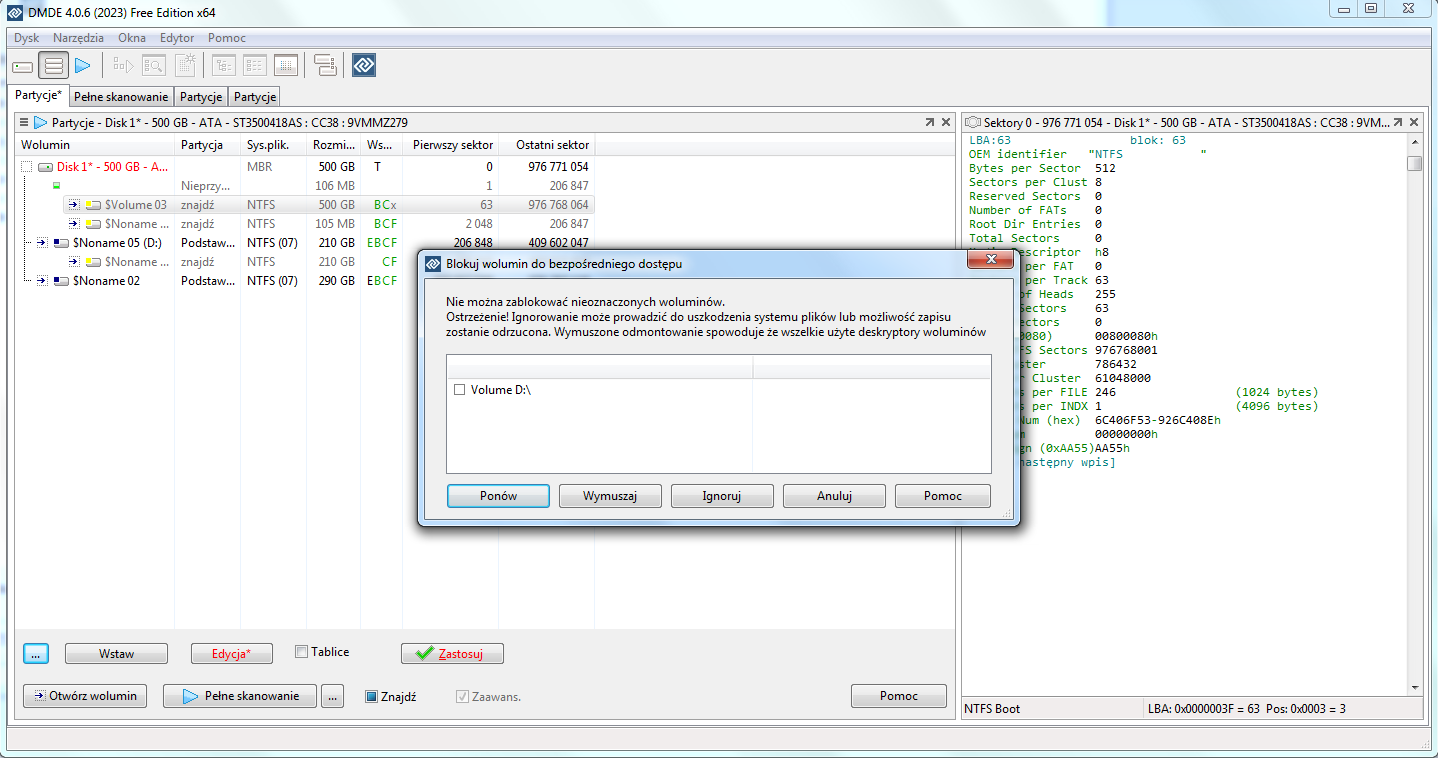

    Zrzut ekranu z programu DMDE pokazujący strukturę dysków i partycji Zrzut ekranu programu DMDE z oknem dialogowym dotyczącym zapisu zmian na dysku. Zrzut ekranu programu DMDE z komunikatem o błędzie dotyczącym dostępu do partycji.
    "w zarządzaniu dyskami daj "akcja" "odśwież" Wyskakuje komunikat że muszę sformatować dysk D: Czyli tą jedyną partycję co widzi z tego dysku. Co robić?

    W zarządzaniu dyskami usuń literę D dla pierwszej partycji, a następnie zastosuj jeszcze raz kroki podane przez Kalerona.
    Na samym początku zezwól na zapisywanie zmian na opracowywanym dysku w opcjach:
    Dysk -> Parametry We/Wy -> Interfejs -> zaznacz opcję "zezwól na zapis"
    Po wprowadzeniu korekcji odśwież informacje o dysku zgodnie z zaleceniem Kalerona i ponownie przydziel litery dla partycji.
