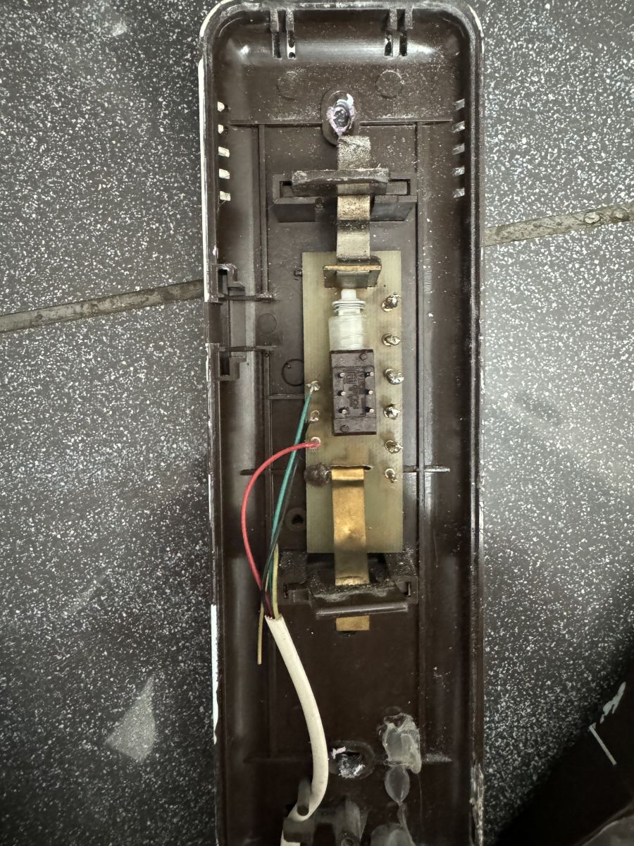

    Siemka pomożecie podłączyć nowy domofon bo niemoge tego ogarnąć serio 😜
    Zbliżenie na odsłoniętą instalację elektryczną domofonu z różnokolorowymi przewodami. Wnętrze domofonu z widocznymi przewodami i płytką drukowaną.

    Podaj typ starego unifonu lub zrób zdjęcia z obydwu stron płytki unifonu.

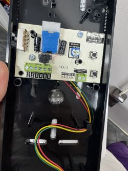

    Wnętrze urządzenia elektrycznego z przewodami i elementami metalowymi. Dwa brązowe głośniki na ciemnym tle.

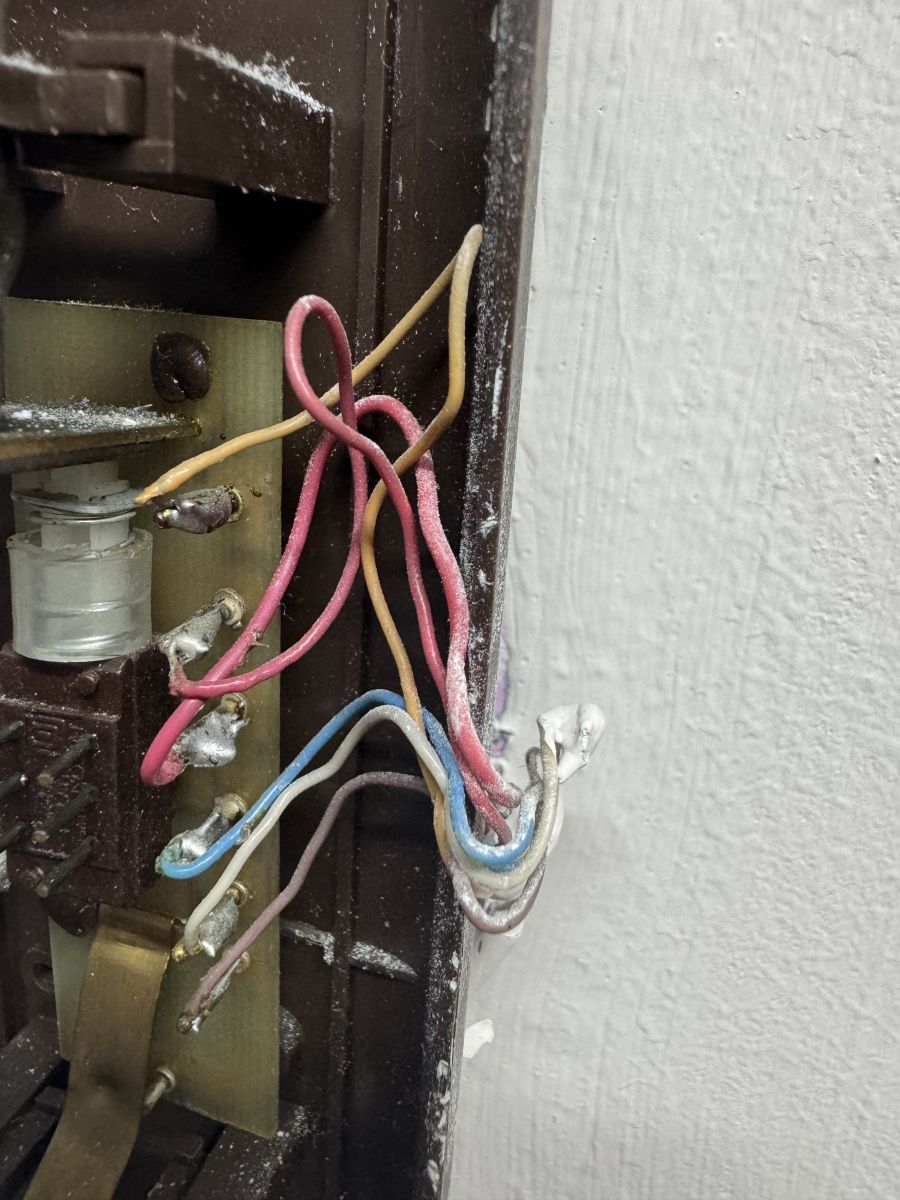

    W starym unifonie punkty lutownicze licząc od góry i nowy unifon:
    masa - MASA
    mikrofon - MIC
    słuchawka - SPK
    wywołanie - RING
    przycisk - SW1
    przycisk - SW2
    Zworki ZW1, ZW2 i ZW3 zgodnie z instrukcją mają być zdjęte.
    Nie mam stuprocentowej pewności co do rozszyfrowania starego unifonu, bo nie widzę płytki z drugiej strony (od strony ścieżek), a o takie zdjęcie prosiłem.

    Ok tylko teraz który kolor kabelka to który ? Mikrofon , głośnik masa itp ?

    Przecież kolory kabelków masz na zdjęciu w pierwszym poście.

    Tak tylko jak podłączam tą samą kolejnością to nie działa nic ? Mógłbyś napisać który kolor pod który podpiąć byłbym wdzięczny.
    Na 1 zdjęciu nie pisze pod co to było podpięte więc niewiem który kolor teraz dać do czego 😂

    Stary unifon nie ma żadnej numeracji podłączenia, więc napisałem o przeznaczeniu poszczególnych punktów lutowniczych patrząc od góry. Na pierwszym zdjęciu masz podłączone kabelki. Trzeba tylko spisać kolory jakie tam są. Nie zrobiłem tego od razu bo na zdjęciu nie za dobrze można je rozpoznać. Przykładowo widzę dwa podobne do siebie w kolorze czerwonym. Być może w rzeczywistości jest jednak między nimi różnica.
    brązowy (pomarańczowy?)
    czerwony
    czerwony (grubszy?)
    niebieski
    biały
    filoletowy (szary?)
    Zakładam, że tak wyglądało podłączenie kabla instalacyjnego przed demontażem unifonu.
