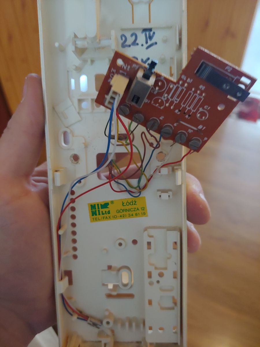

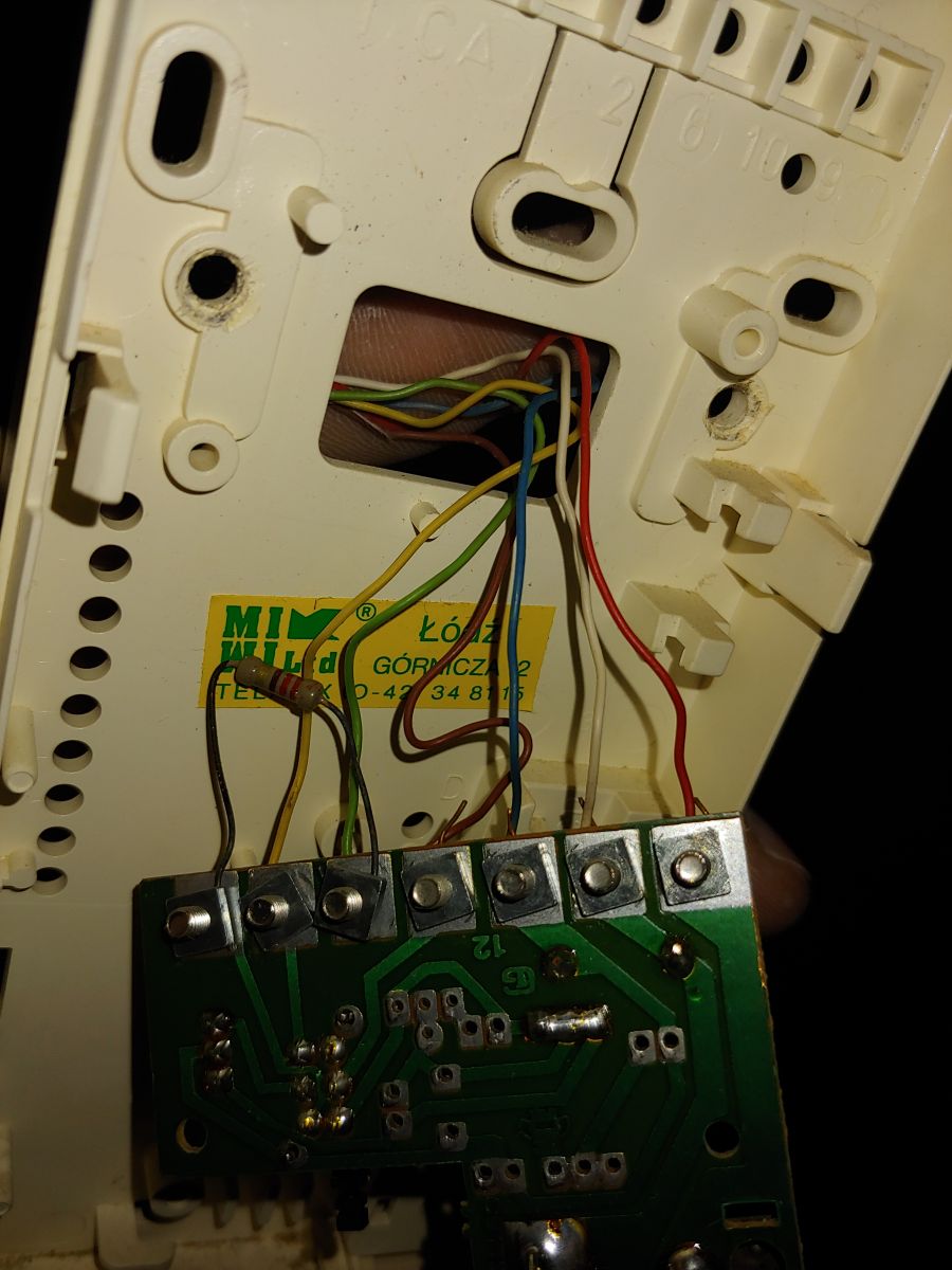

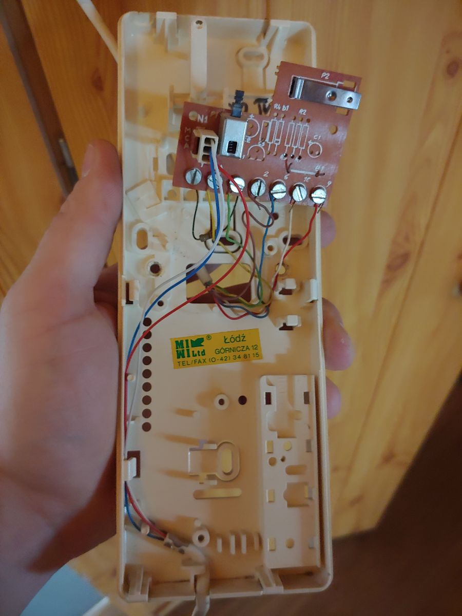

Witam, jak podłączyć domofon Cyfral - instrukcja, schemat, zdjęcia
ar3k091 06 Mar 2023 22:03 789 8

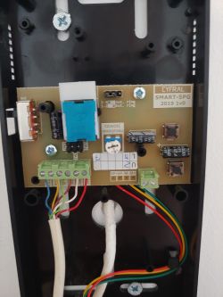

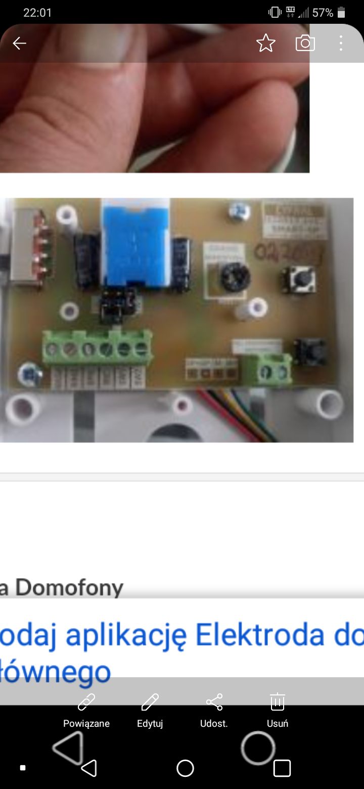

✨ Użytkownik poszukuje instrukcji podłączenia domofonu Cyfral, w tym schematów i zdjęć. Otrzymuje szczegółowe informacje dotyczące podłączenia unifonu Cyfral Smart 5p, w tym przypisanie kolorów przewodów do funkcji: niebieski (MASA), żółty (RING), zielony (SPK), brązowy (MIC), biały (SW1), czerwony (SW2). Pojawiają się pytania o zworki oraz problemy z działaniem domofonu, który nie reaguje na dzwonek ani rozmowy. Użytkownik sugeruje, że może mieć zły model, ponieważ poprzedni domofon był marki Urmet.
