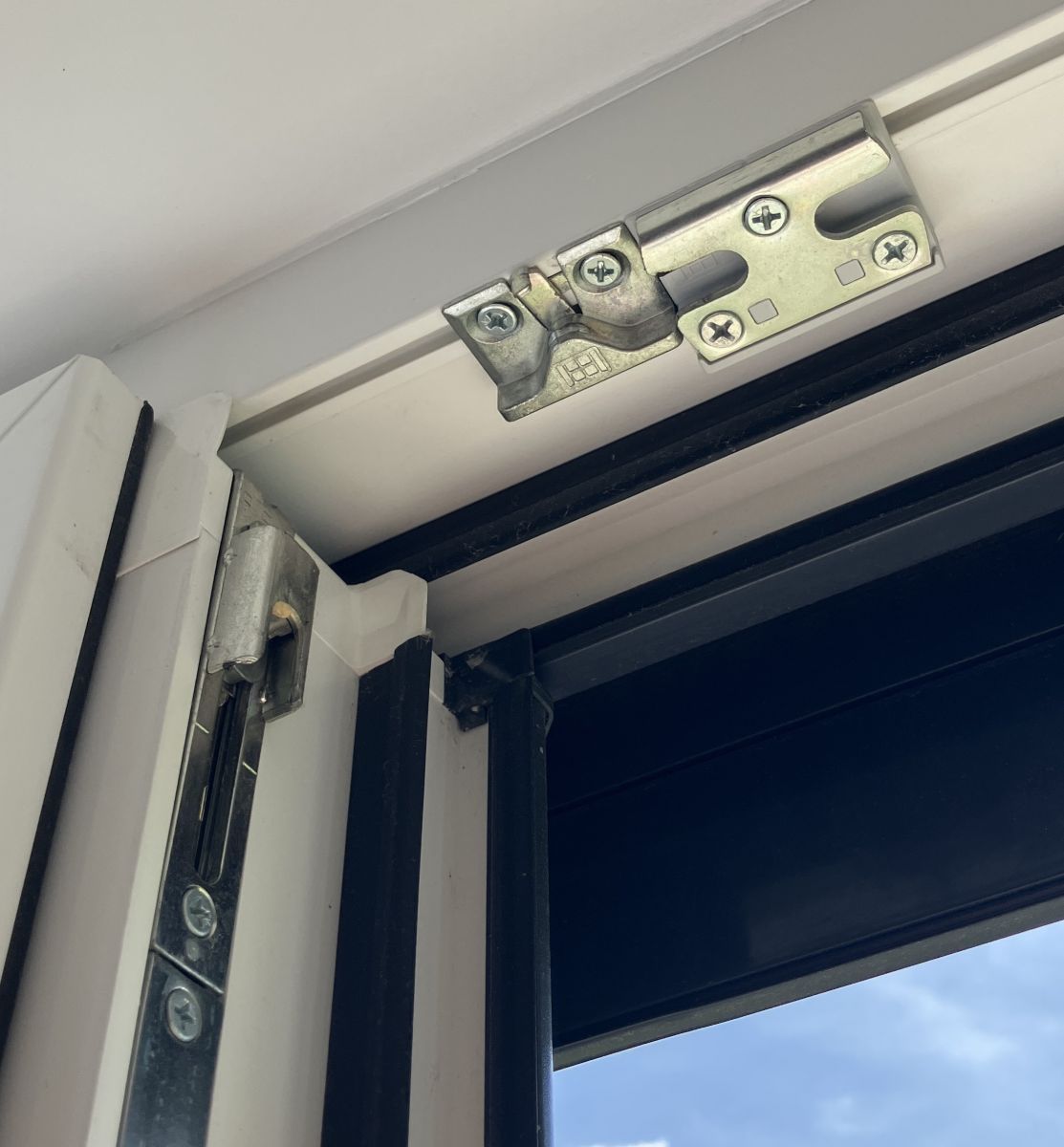

    okno balkonowe bardzo często blokuje się przy próbie uchylenia (stawia opór, nie próbowałem na siłę). Pomaga przestawienie klamki w pozycję otwarcia i częściowe otwarcie okna, po tej operacji uchył się odblokowuje. Problem dotyczy prawego skrzydła w oknie balkonowym z ruchomym słupkiem. Będę wdzięczny za wskazówki.

    Wstaw zdjęcie górnej części ramy w okolicy słupka, po otwarciu prawego skrzydła.

    Dołączam zdjęcie, o ile dobrze rozumiem chodzi o to miejsce:
    Zbliżenie na zawias górnej części okna.

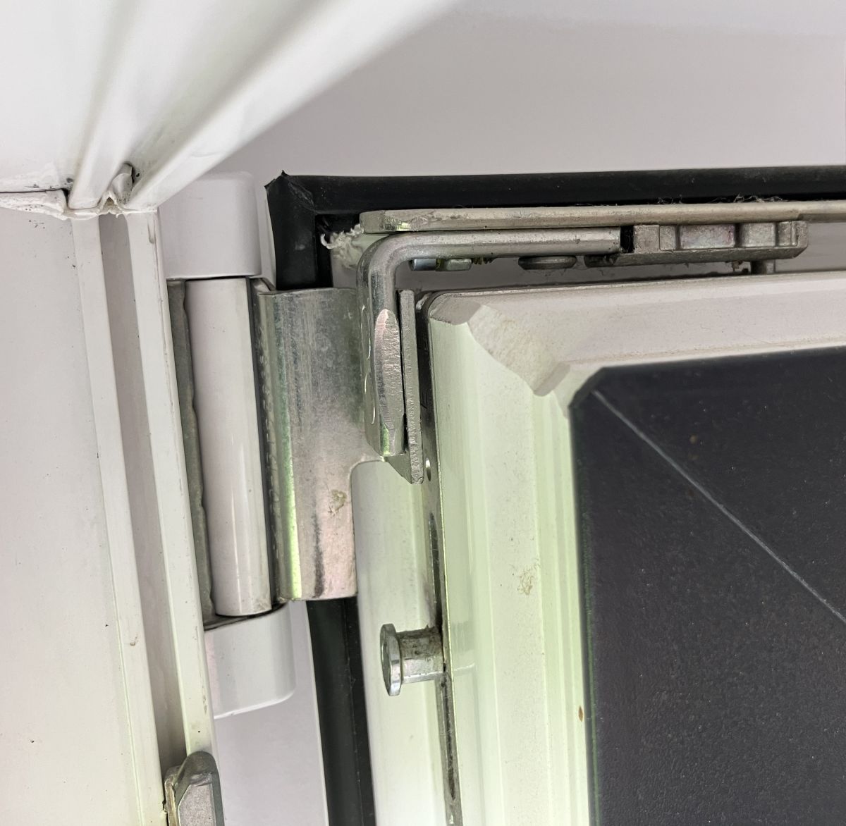

    Zanim wykręciłem, zauważyłem jeszcze że uchył blokuje się od strony górnego zawiasu. A sam zaczep z ruchomym elementem (który miałem wykręcić) wydaje się pracować identycznie jak w bliźniaczym oknie. Czy wobec tego wykręcanie tego zaczepu jest dalej aktualne czy powinienem sprawdzić coś innego?

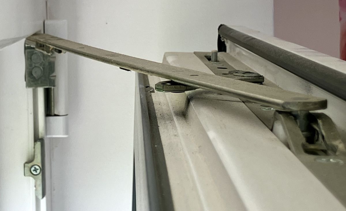

    Zrób zdjęcie prawej strony górnej ramy i zdjęcie uchylonego skrzydła od góry.

    Mam nadzieję że te ujęcia pokazują to co powinny:
    Zbliżenie metalowego zawiasu w drzwiach lub oknie. Zbliżenie na mechanizm okna uchylnego ukazujący metalowe zawiasy.

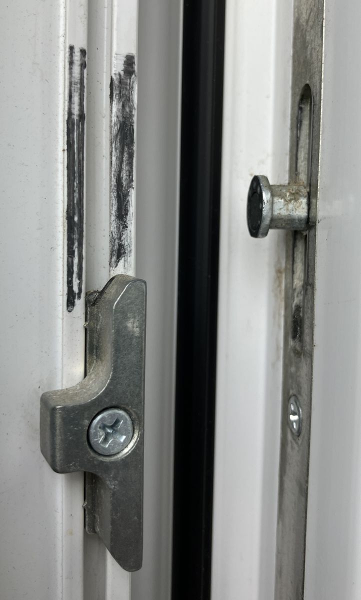

    Na tych zdjęciach niczego złego nie widać. Na odległość więcej nie pomogę. Poszukaj w okolicy tego zawiasu śladów obcierania, może to Cię naprowadzi. To mogą być ślady na elementach okucia, jak i na profilu.

    Dobry kierunek z tymi śladami na okuciach, od strony zawiasów są 4 zaczepy, to jest zdjęcie drugiego od góry. Wcześniej błędnie podejrzewałem, że uchył blokuje się w okolicach górnego zawiasu. Teraz zauważyłem, że blokuje się na tym właśnie zaczepie. W pozycji uchyłu, przy uchylaniu i domykaniu słychać też dźwięk skrzypiącej gumowej uszczelki. Gdy uchył się zablokuje i przestawię klamkę w pozycję otwarcia drzwi, przy otwieraniu czuć i słuchać, że coś "przeskakuje", potem można domknąć okno i uchył jest odblokowany.
    Mocowanie okna z zaciskiem i zaczepem metalowym.

    LinkPod tym metalowym elementem zagiętym o 90° widać łeb śruby. Odkręć ją o jeden obrót, aby skrzydło odsunęło się nieco od ramy i próbuj uchylać. Jak przesuniesz za dużo, to zacznie obcierać od strony klamki, więc kręć po trochu. Chyba jesteś już w domu.
