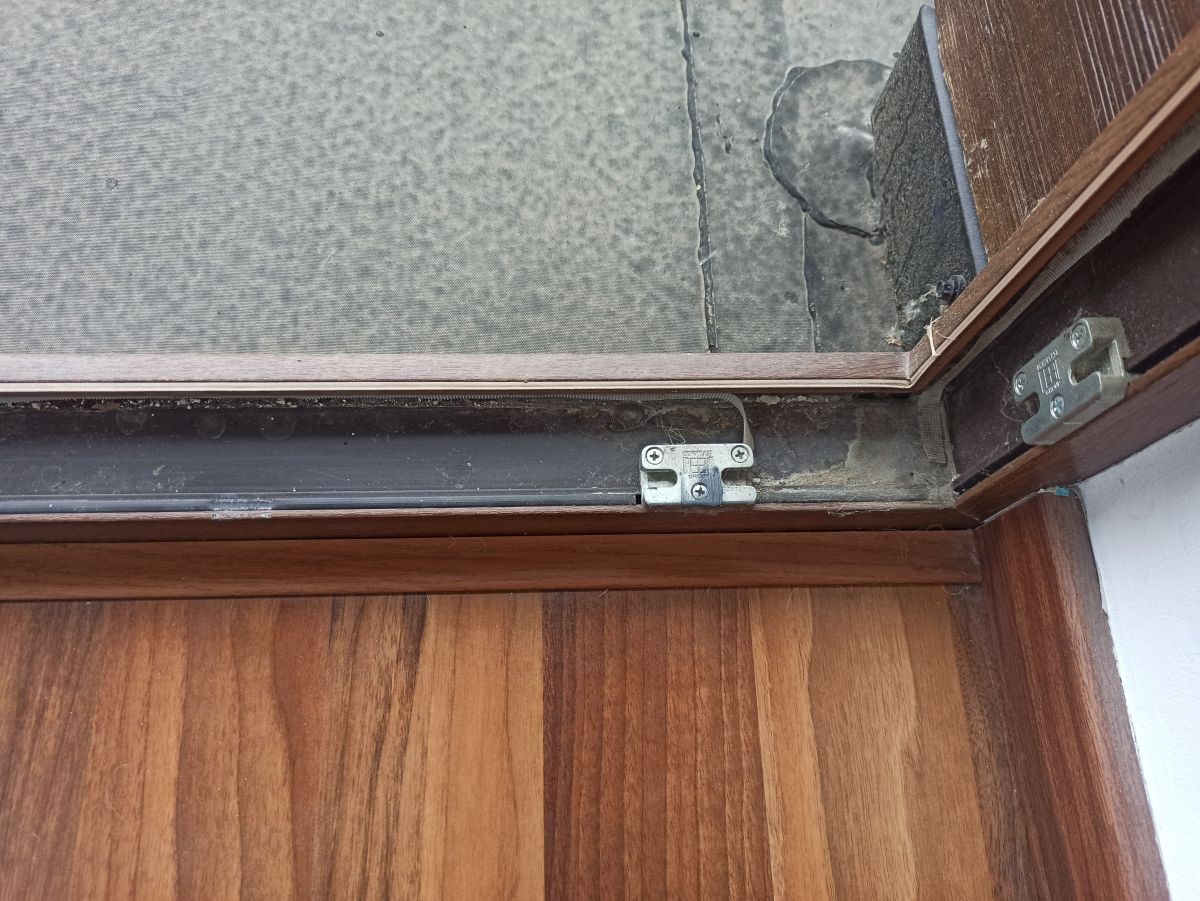

    Hej mam problem okno balkonowe Oknoplast okucia Marco. Klamka się obraca normalnie uchył działa ale nie mogę otworzyć na ośnież z pozycji klamki poziomo coś blokuje na dole narożnika. Góra narożnika odchodzi a dół narożnika od strony klamki zblokowany
    Wydaje mi się że blokuje na dolnym ryglu

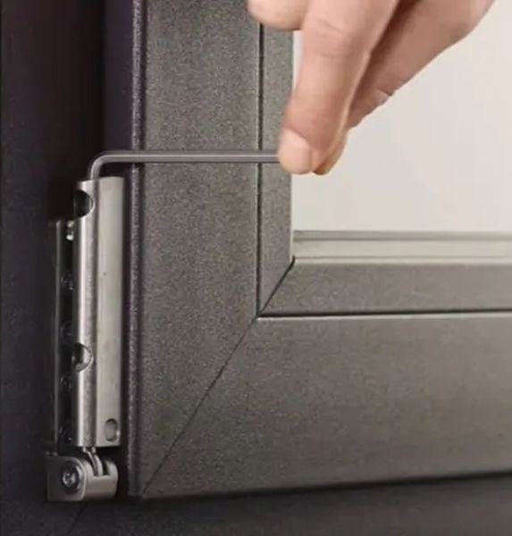

    Spróbuj imbusem podnieść skrzydło do góry, w dolnym rogu masz regulacje lub złap za klamkę w tej pozycji i podnieś do góry jednocześnie ciągnąc do siebie.

    Kręcąc imbusem w prawo w dolnym zawiasie, podnieś skrzydło.
    Dłoń obraca klucz imbusowy w dolnym zawiasie okna przy ciemnej ramie.

    Nic to kolego nie daje.... Wydaje mi się że rygiel zawiasu dolnego nie do końca się cofa zostając w zawiasie stąd nie można otworzyć rozwiernie okna. Przesyłam ten zawias innego takiego samego okna jakie mam dla zobrazowania
    Zbliżenie dolnego narożnika okna z metalowym zawiasem i elementem ryglującym na drewnianej ramie

    Niestety kolego do tej pory klamka była nieco w dół i się otwierało do tego momentu podejrzewam że ten rygiel dolny który porusza się na okuciu nie wysunął się całkowicie z tego zawiasu dolnego co widać na fotce i dlatego nie można otworzyć okna chyba bez demontażu całego skrzydła się nie obejdzie

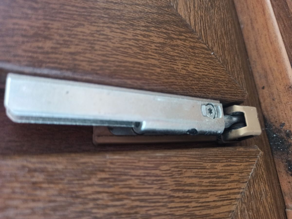

    Tak wygląda dolny zawias, panowie jak chce wysunąć z niego okno balkonowe duże uchylono rozwiernie to muszę unieść je do góry po poprostu bo jest osadzone na trzpień?czy trzeba jakoś inaczej go zdemontować?
    Zbliżenie dolnego zawiasu okna na drewnianej ramie, metalowy element i śruba
