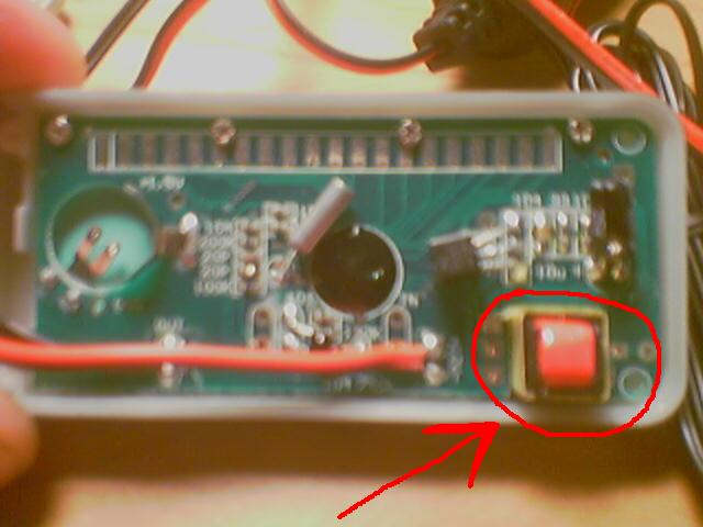

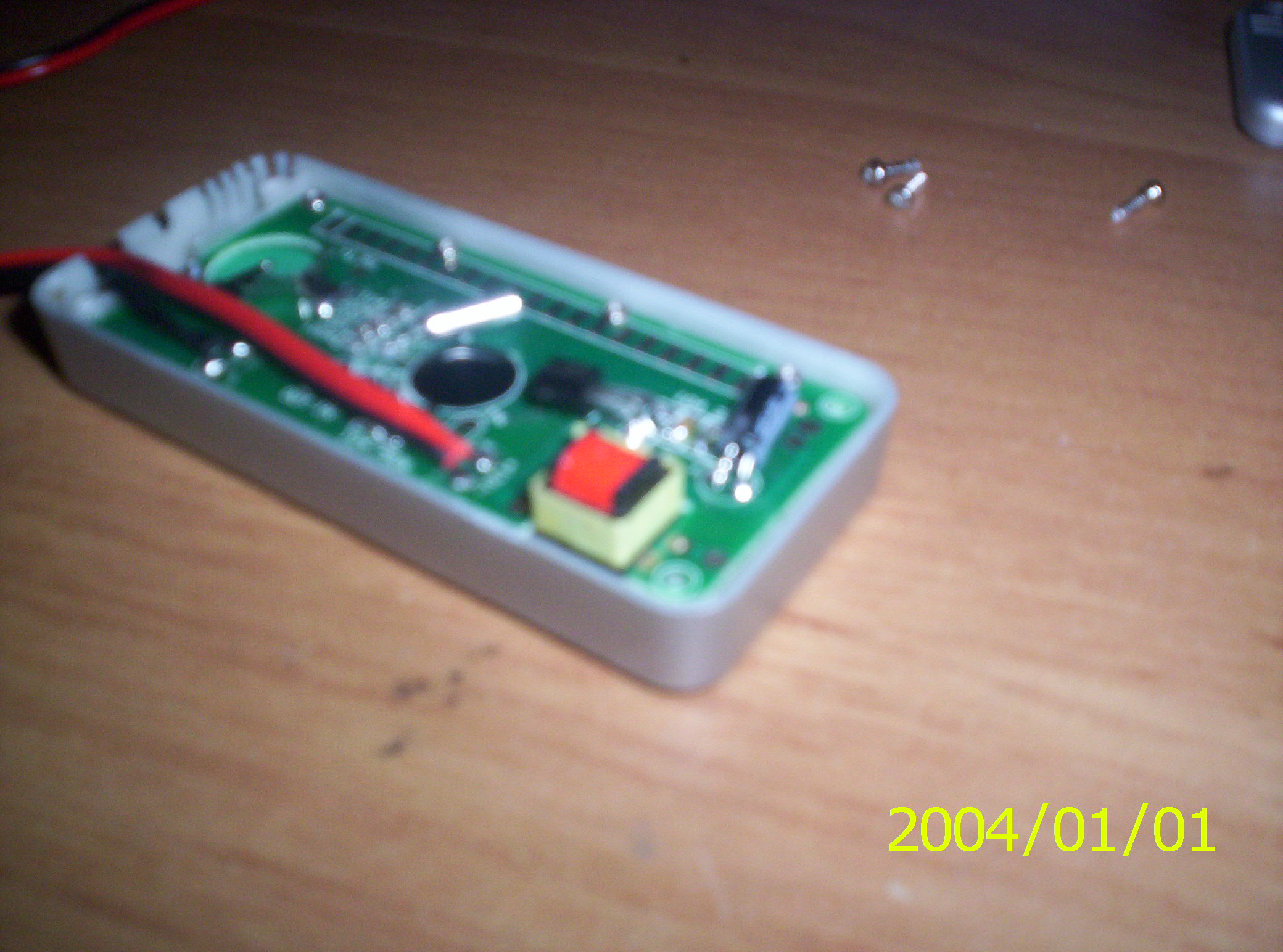

    Witam wszystkich! Kupilem sobie termometr samochodowy. Ma on podswietlanie z +12V.
    Problem jest w tym ze po wlaczeniu podswietlania wydaje on nie przyjemny pisk (na rys. oznaczony strzalka). Ma ktos jakis patent aby to wyeleminowac?
    • Jak wyeliminować pisk podświetlania w termometrze samochodowym 12V? 2.jpg (33.55 KB) Musisz być zalogowany, aby pobrać ten załącznik.
    • Jak wyeliminować pisk podświetlania w termometrze samochodowym 12V? 1.jpg (42.67 KB) Musisz być zalogowany, aby pobrać ten załącznik.

    wyciągnij element który piszczy

    Trochę mało ostre zdjęcie.
    Rozpoznać tam można tylko tranzystor, kwarc i to, że są tam elementy SMD. Jak masz mozliwość, to obfotografuj to z 2-3 stron i wyraźnie.
    Jeśli to jest jakiś element indukcyjny, to śmiało zalewaj.

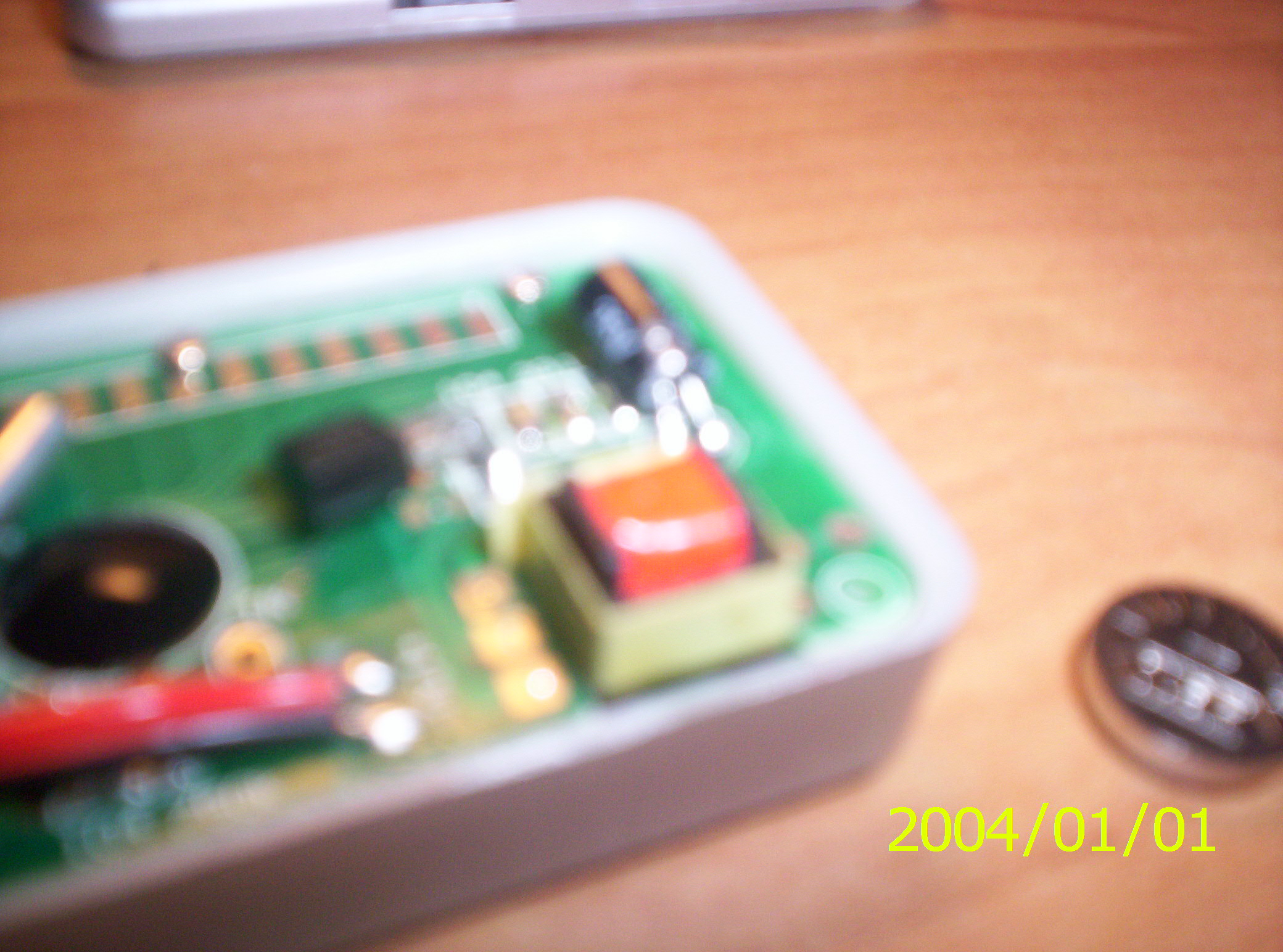

  • #5 2057312
    Radek P.
    Posty: 204
    Ocena: 31
    To taki maly transformatorek z nawinietym drutem. Zalanie cos da? A jak zalewac? z kazdej strony szczelnie czy tylko po wierzchu? Od strony wyswietlacza tez?

    1 fotografia.
    2 fotografia.

    Transformatorek można zalać od góry i od strony płytki. Nic nie bedzie się działo, a będzie ciszej.

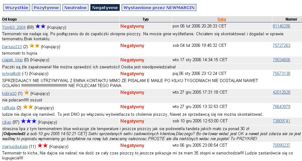

    Obawiam się, że ten typ tak ma i nic z tą chińszczyzną nie zrobicie.
    Poczytajcie komentarze na allegro na temat tego produktu.
    • Jak wyeliminować pisk podświetlania w termometrze samochodowym 12V? termometr.JPG (125.43 KB) Musisz być zalogowany, aby pobrać ten załącznik.

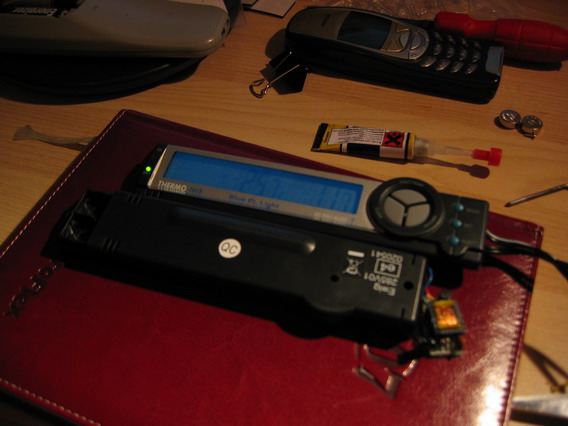

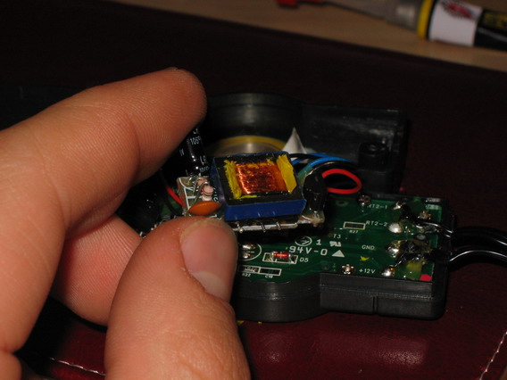

    No i dalej piszczy dzisiaj go rozebralem, wstawiam fotki moze ktos cos kiedys wymysli 8-)
    Foto 1
    Foto 2
    Foto3

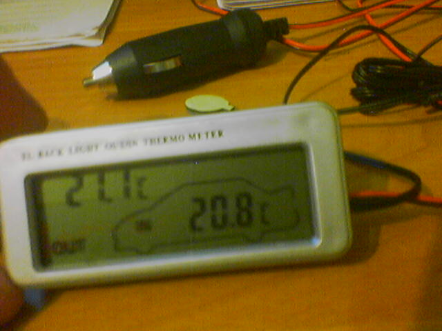

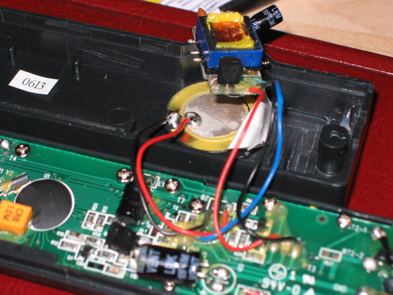

    Tez sie z tym troszke bawie do postu dodaje troche zdjec: A wiec przeczytalem tu o lakirze do paznokci (pomyslalem nom racja przeciez w nim zachodzi indukcja wiec wszystko drga i dlatego to wydaje taki dzwiek) pomyslalem ze 'super glue" bedzie bardziej rzadki wiec dostanie sie glebiej i bardziej scali calosc ale niestety nie pomoglo. W moim termometrze na szczescie ten caly piszczącycy transformatorek jest na osobnej plytce i z glowna przylutowany 3 kabelkami ja go przylutuje na dluzszych kablach i owine jakas gąbką i wsadze glęboko w deske. Mam nadzieje ze pomoze. calej reszcie zostaje sluchanie (denerwującego) pisku.
    • Jak wyeliminować pisk podświetlania w termometrze samochodowym 12V? Obraz 024m.jpg (95.52 KB) Musisz być zalogowany, aby pobrać ten załącznik.
    • Jak wyeliminować pisk podświetlania w termometrze samochodowym 12V? Obraz 015m.jpg (62.55 KB) Musisz być zalogowany, aby pobrać ten załącznik.
    • Jak wyeliminować pisk podświetlania w termometrze samochodowym 12V? Obraz 008m.jpg (66.16 KB) Musisz być zalogowany, aby pobrać ten załącznik.
    • Jak wyeliminować pisk podświetlania w termometrze samochodowym 12V? Obraz 005m.jpg (59.98 KB) Musisz być zalogowany, aby pobrać ten załącznik.
