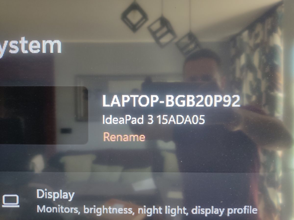

    Cześć wszystkim. Mam taką sprawę znajomy ostatnio w majówkę stwierdził że wymienimy matrycę bo robił to już kilka razy i nie problem z tym jest i wszystko okej ale nie działa podświetlenie matrycy chociaż w poprzedniej mimo tego że zbita podświetlenie się włączało. Z tego co obserwowałem to baterii nie odłączył A jak czytam po necie to jest to bardzo ważne. Jak się domyślam może być to przyczyną usterki i stąd moje pytanie czy opłaca się to naprawiać i czy w ogóle da to zrobić radę jeszcze. Pozdrawiam
    Laptop Lenovo ideapad 3 , dodam że na HDMI obraz jest okej.

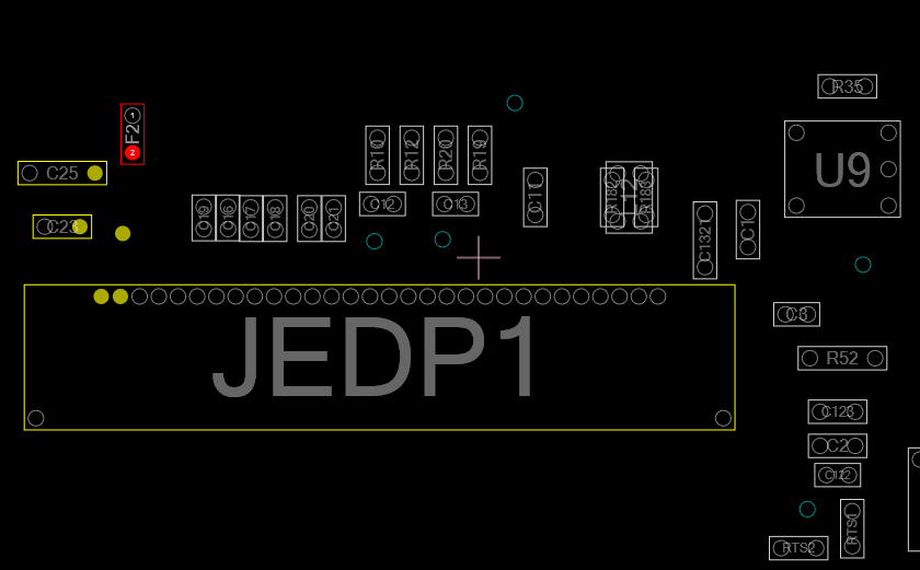

    Witaj.
    W gnieździe matrycy są dwa piny, które są podłączone wprost do napięcia zasilającego (w tym przypadku baterii) i nie jest to napięcie odcinane podczas wyłączenia komputera czy odłączenia od zasilania, dlatego ważne jest, aby odłączać baterię zanim zacznie się wymieniać matrycę (czy jakikolwiek inny element w laptopie.
    Na szczęście między gniazdem a baterią jest bezpiecznik i to go na początek proponuję sprawdzić, ma oznaczenie F2 i jest bardzo blisko samego gniazda. Jeśli jest przepalony, należy go zastąpić sprawnym bezpiecznikiem.
    Jakkolwiek kuszące może się wydawać postawienie kleksa z cyny w jego miejscu - gdyby nie ten bezpiecznik, to w przypadku zwarcia zniszczenia byłyby znacznie większe, więc nie należy go zwierać nawet tylko na chwilę dla sprawdzenia.
    Oznaczenie bezpiecznika ze schematu to 3A_32V_0497003PKRHF. Jest to bardzo mały element.
    Schemat płyty głównej z oznaczeniem bezpiecznika F2
