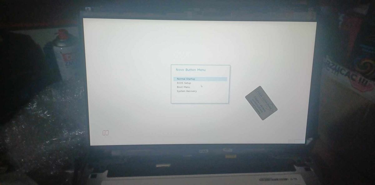

    roni255 napisał:
    w narwach kupiłem myśląc że coś źle zrobiłem ale to samo
    Jak to rozumieć ? kupiłeś kolejną matryce i też nie chodzi ? bo jeżeli tak to rozumiem, to prawdopodobnie robiąc operacje wymiany z podpięta baterią mogłeś uszkodzić sterowanie w laptopie. Czasami dużo nie trzeba, nawet źle wpięte złącze, czasami uszkodzony przewód połączeniowy - wyrwany przy odpinaniu.

    Padła matryca kupiłem jedną jak kurier przywiózł to podpiąłem żeby sprawdzić, wszystko działało wyłączyłem go żeby następnego dnia go złożyć do końca, niestety po złożeniu i włączeniu przestał działać, i kupiłem następną ale jest to samo
    Mógł uszkodzić most, nie wiem co to to "sterowanie".
    Co to za laptop? Odłączyłeś baterię przed odłączeniem i podłączeniem matryc?
    Jeżeli ma treść obrazu to raczej most przeżył (chociaż różnie bywa) , ale jak wiesz są na płycie układy załączające podświetlanie matrycy (np APL3512ABI-TRG). Nie wiem jaką autor ma wiedzę, wiec napisałem ogólnikowo - "sterowanie"
    roni255 napisał:
    a jak to zrobić żeby upewnić się, że to most albo sterowanie?
    Już kolejny raz ktoś prosi o podanie dokładnego oznaczenia laptopa. Podaj informację będzie łatwiej gdybać.
    Na początku miał, ale po kilku godzinach próbował włączyć i "przestał działać".
    No nie ma 😜
    Rozkręcić laptopa, odłączyć baterię, zmierzyć oporność na 8 nodze układu SPI, na cewkach CPU, GPU, 3,3 i 5V itd.
    Teraz nie ma tego opisanego, bo autor zmienił całkowicie pierwszy post, ale wg tego co pisał na początku było że:
    "zmienił matryce, było wszystko jak trzeba, na drugi dzień poskładał i nie było podświetlania, ale wszystko chodziło - była treść obrazu. Kupił kolejną matryce i dalej to samo - jest treść tylko nie ma podświetlania" - tak to ja zrozumiałem

    Cześć,
    jeśli Twoja płyta to NM-D191 to zmierz napięcia na n.1, 5, 6, 7, 9 JEDP1.
    Do pomiaru matryca musi być podłączona, a laptop uruchomiony.

    roni255 napisał:
    A możesz trochę prościej?
    Prościej się nie da.
    O ile płyta ma oznaczenie NM-D191 to:
    trzeba wziąć miernik w rękę i zmierzyć napięcia względem masy na pięciu pinach złącza matrycy - jeśli nie czujesz się na siłach, lub nie masz narzędzi (choćby dobrej grotówki i hotaira) oddaj do serwisu, bo i tak nic nie zdziałasz,
    Zwarcie pinów na złączu matrycy podczas mierzenia będzie równoznaczne z uszkodzeniem procesora.

    Jak nie wyjáł baterii podczas testów (podłáczanie / odłáczanie matrycy) > ubił kbc.
    Fraza: ideapad 3 15arh05 Szukaj na wybranych forach Znaleziono 16 wyników
    ? zależy czy ma płytę na cpu Intel czy na cpu AMD.?
    Są dwie rozne płyty.

    Padł bezpiecznik, swich, KBC, lub PCH.
    Wymieniłem w kolejności kosztów naprawy.
    Bez pomiarów można jedynie zgadywać.
