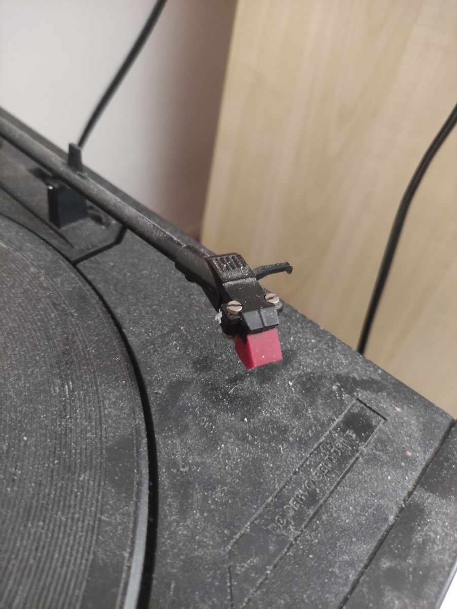

    Zbliżenie na ramię gramofonu UNITRA z wkładką w kolorze czerwonym.
    Gramofon znajduje się w wieŻy Pentagon UNITRA
    Widzę wkładki w cenie całego gramofonu, więc wolę zapytać?

    Podejrzewam, że to zestaw Universum Pentagon 3000, oferowany kiedyś także przez Quelle i sieci marketów. Zarówno sam gramofon jak i cały zestaw to nie jest sprzęt wybitny. Zupełnie wystarczająca więc będzie podstawowa wkładka 1/2" z igłą sferyczną. Ze względu na relatywnie niewielkie różnice w cenach, polecam omijać wynalazki no name i wybrać po prostu podstawowy model Audio-Technica, na przykład AT3600. Koszt takiego nowego zestawu z igłą (w Polsce) zaczyna się od około 60zł w górę. Nieco taniej możesz je znaleźć na popularnej platformie zakupowej w Azji, ale trzeba znacznie dłużej czekać na przesyłkę.

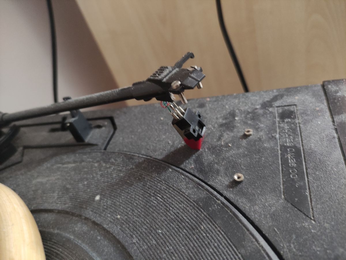

    Ok, mogę prosić jeszcze jedno, z tej wkładki wystają kabelki i dalej idą przez uchwyt to jak to się załatwia?
    Zbliżenie na zakurzoną igłę i talerz gramofonu.
    Tak wyglada

    Kiedyś były wsuwki które wtykało się w wystające bolce igły. Tu ktoś je po prostu przylutował. Nowa igła i lutowanie przewodów zgodnie ze wcześniejszym zdjęciem.

    Przed wymianą wkładki, wyczyść ten gramofon, bo cały ten kurz, przylgnie do płyty i...

    Kurz i pewnie nie tylko.
    Do autora tematu.
    Czy nie uważasz, że to trochę wstyd zamieszczać zdjęcia tak "zapyziałego" sprzętu?

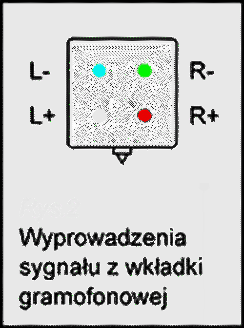

    Musisz podłączyć te przewody do wyprowadzeń widocznych na wkładce. W przypadku wskazanej wyżej Audio-Technika, należy podłączyć na przykład zgodnie z poniższym rysunkiem:
    Schemat podłączenia wyprowadzeń sygnału z wkładki gramofonowej.

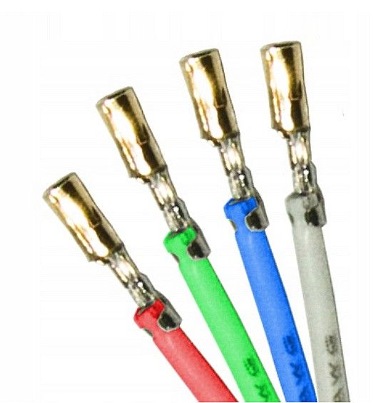

    Gdyby rysunek okazał się niejasny, to w skrócie robimy tak, że przewód zielony i niebieski powinny być u góry, a biały i czerwony na dole. Patrząc na bok koszyka, zielony i czerwony przewód po lewej stronie, a niebieski i biały po prawej. Jeśli jednak zamierzasz inwestować w gramofon, możesz także zdecydować się na wymianę tych przewodów na nowe, zakończone specjalnymi konektorami, które wsuwa się na wyprowadzenia wkładki. Przewody zakończone konektorami wyglądają tak:
    Cztery przewody z konektorami w kolorach: czerwonym, zielonym, niebieskim i białym.
    Tak wyglada
    Przed założeniem nowej wkładki, warto całe urządzenie gruntownie odkurzyć i wymyć. Bo cały kurz z tego patefonu przylgnie do płyty, część wejdzie w rowki co potem powoduje zakłócenia w odtwarzaniu i na pewno nie powiększa to trwałości igły i płyty. Adaptery, patefony i gramofony lubią czystość. Między innymi dlatego później już zawsze dodawano dość szczelną nakrywę z polistyrenu czy podobnego tworzywa.

    Na liście dostępnych kiedyś zamienników do tej wieży oferowana igła jest przeznaczona dla wkładki MM. No, ale żeby wykluczyć wszelkie wątpliwości, autor mógłby wstawić kilka zdjęć samej wkładki. Zresztą być może ta wkładka jest sprawna i uda się dokupić do niej igłę?
