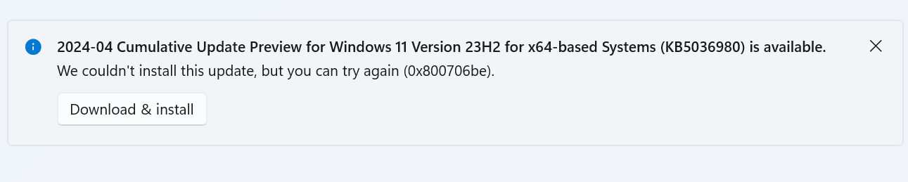

    Witam, świeża instalacja Windows 11, nie mogę niczego uruchomić po instalacji AMD software. Jak zainstaluje opcję minimal+restore to deffault settings, to AMD uruchamia się bez ponownego uruchomienia. Jak uruchomię ponownie to taki stan, nic nie mogę uruchomić. Działa tylko przywracanie systemu, ale wtedy nie mam AMD software.

    Wgrałem teraz chipset i AMD vga drivers z płyty głównej. Później dokończyłem instalację Windows update i na koniec AMD software i znowu nieresponsywny. Podcyas wgrzwania WU:Logitech - USBDevice - 1.0.51.4614 Download error - 0x80248007

    3teraz po resecie mam następna aktualizacje do zainstalowania:KB5036980
    instalolwać czy według regułki jechać?

    Komunikat o błędzie podczas instalacji aktualizacji systemu Windows 11. Wszystko działa pięknie, tylko teraz nie mogę uaktualnić tego to chyba nie źle?
