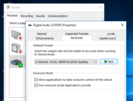

    Witam forumowiczów. Mam dosyć poważny problem z dźwiękiem w systemie Windows 10. Otóż, w niergularnych odstępach czasu dźwięk znika, aż do ponownego uruchomienia komputera. Zwykle dzieje się to nie później niż godzine od uruchomienia, choć bywają momenty gdzie dźwięk znika po 5 minutach, albo po 4 godzinach. Używam podłączenia przez kabel optyczny do soundbara. Po "zniknięciu" dźwięku karta dźwiękowa (Realtek Supreme) nie daje sygnału na kablu optycznym, niezależnie od ustawień. Złącza analogowe działają w porządku. Obojętnie co bym nie zrobił w systemie, nie przywróce dźwięku bez restartu. Sterowniki do karty aktualne, zaktualizowane dosłownie 2 dni temu. Problem zaczął występywać, gdy zaczęłem używać złącza cyfrowego, nie wiem, czy wcześniej też był.
    Moja płyta to Asus ROG Z690-F.
    Proszę o pomoc.
    A czy wtedy jak wejdziesz w zaawansowane właściwości urzadzenia dźwiękowego i spróbujesz odtworzyć testowy dźwięk to pojawia się komunikat iż urządzenie w użyciu lub podobny:
    Zrzut ekranu ustawień właściwości urządzenia audio na komputerze.

    Dzięki, napewno to sprawdze, jak tylko dźwięk zniknie. Oszczędzanie energii wyłączone w karcie, jak i w systemie. Narazie robiłem memtesta86 przez 13 godzin zero błędów, więc RAM chyba możemy wykluczyć.

    Witam. Problem powrócił, udało mi się go naprawić aktualizacją BIOSu i sterownika karty do jeszcze nowszego. Urządzenie tym razem przy znikaniu dźwięku nie jest już zajęte, po prostu znika aż do ponownego uruchomienia, jednak tym razem dzieje się to tylko i wyłącznie przy przewijaniu filmów na YouTubie strzałkami. W innych odtwarzaczach nie ma tego problemu. Sterownik aktualny, oszczędzanie energii wyłączone, BIOS najnowszy.
