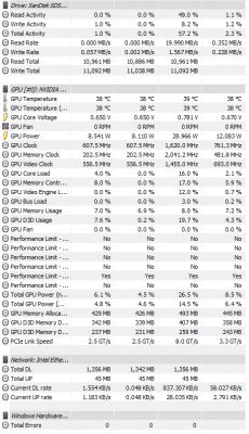

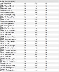

    HWInfo podczas zakłóceń:
    Windows 10 - Zakłócenia dźwięku podczas pracy w innym programie lub karcie
    Windows 10 - Zakłócenia dźwięku podczas pracy w innym programie lub karcieWindows 10 - Zakłócenia dźwięku podczas pracy w innym programie lub karcieWindows 10 - Zakłócenia dźwięku podczas pracy w innym programie lub karcieWindows 10 - Zakłócenia dźwięku podczas pracy w innym programie lub karcieWindows 10 - Zakłócenia dźwięku podczas pracy w innym programie lub karcieWindows 10 - Zakłócenia dźwięku podczas pracy w innym programie lub karcieWindows 10 - Zakłócenia dźwięku podczas pracy w innym programie lub karcieWindows 10 - Zakłócenia dźwięku podczas pracy w innym programie lub karcieWindows 10 - Zakłócenia dźwięku podczas pracy w innym programie lub karcie
    Kabel wymieniony. Raw w 01 wynosi teraz 0, a w C7 póki co nie rośnie.
    Mimo odłączonego internetu problem występuje. Co do połączenia to w grach multiplayer zdarzają się nagłe 2-3 sekundowe skoki pingu Są rzadkie, ale pojawiły się mniej więcej w podobnym czasie jak zakłócenia dźwięku. Nie wiem, czy ma to ze sobą jakiś związek, może to wina rutera, ale pomyślałem, że warto o tym wspomnieć.

    W HWi nie widać nic niepokojącego.
