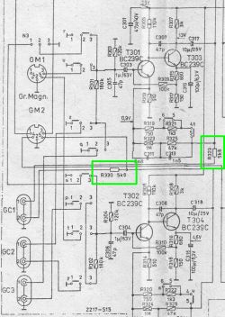

    Skopiować rozwiązania ze schematu toru gniazd RCA, DIN z Toski AWS-307 i po sprawie. AWS-307 bez zastrzeżeń współpracowała np. z deckiem ZRK M-9115 łączonym przez RCA.
    W Tosce AWS-303 -> R329, R330 = 560k
    W Tosce AWS-307 -> R329, R330 = 5k6
    Fragment schematu elektrycznego wzmacniacza Tosca AWS-307 z zaznaczonymi rezystorami R329 i R330.

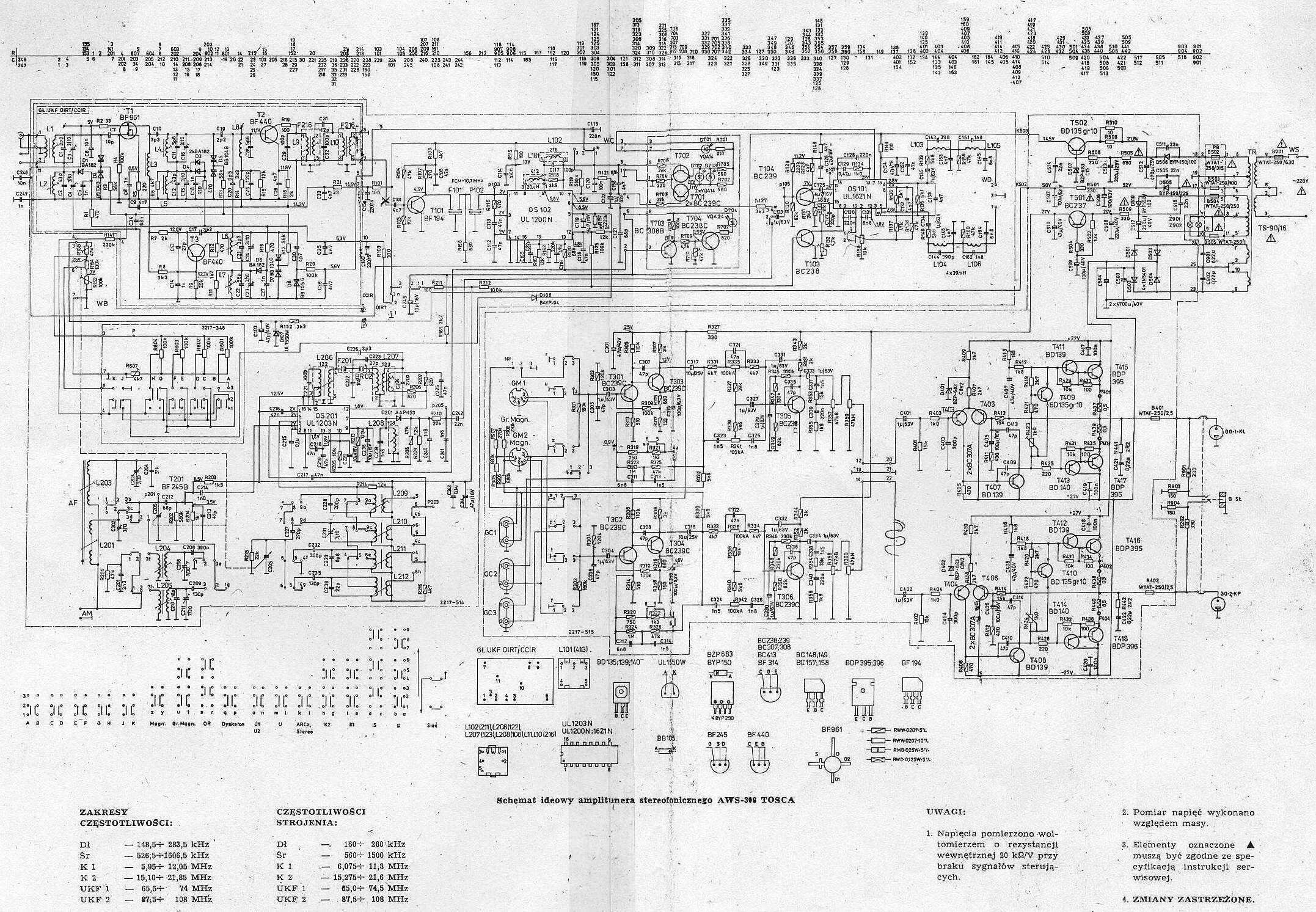

  • #13 21093336
    BANANvanDYK
    Posty: 7682
    Pomógł: 1158
    Ocena: 2562
    W Tosca 307 gniazdo GM2 przeznaczone jest do podłączenia korektora, nie ma gniazda DIN do magnetofonu.
    Lepiej zajrzeć do schematu Tosca 306 gdzie są oba gniazda DIN oraz RCA do magnetofonu.

    Nic mu więcej nie da AWS-306 względem AWS307, bo w 306 gniazdo DIN znów obsadzone dzielnikami z wielkimi oporami i z takiego DIN-a nie uzyska tego co ma na RCA bez tych setek kOhm dzielników, czyli wracamy do punkt wyjścia z AWS-303.
    Robiąc niestandardową obsadę rezystorową dla DIN-a (zaburzając normy sygnałów wyjściowych tam panujących - na swoje potrzeby), tylko tym szeregowym oporem 5k6 (wywalając oryginalne dzielniki rezystorowe z gniazda DIN) i potem przejściówkę z DIN-a Toski na RCA - jako wejście w magnetofonie, już magnetofon nie będzie protestował, że opary sygnały dostaje z Toski - jako źródło do nagrywania. Inaczej tego nie ugryzie.
    Wersja AWS-306 miała już zdublowane wyjścia na magnetofon, zarówno DIN jak i CINCH, i do tych CINCH szedł bezpośrednio sygnał poprzez szeregowe rezystory 5k6. Natomiast do DIN był dodatkowo tłumiony przez dzielnik rezystorowy.
    https://oldradio.pl/karta.php?numer=826

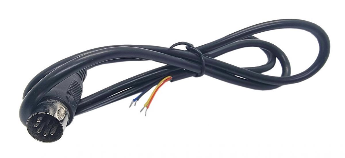

    Ewentualnie kup takiego "gotowca", do którego zgodnie ze schematem przylutujesz sobie cztery wytyki RCA. Koszt to kilkanaście złotych.
    Gotowy kabel z końcówką DIN oraz cztery przewody do podłączenia RCA
    Pomogłem? Kup mi kawę.
