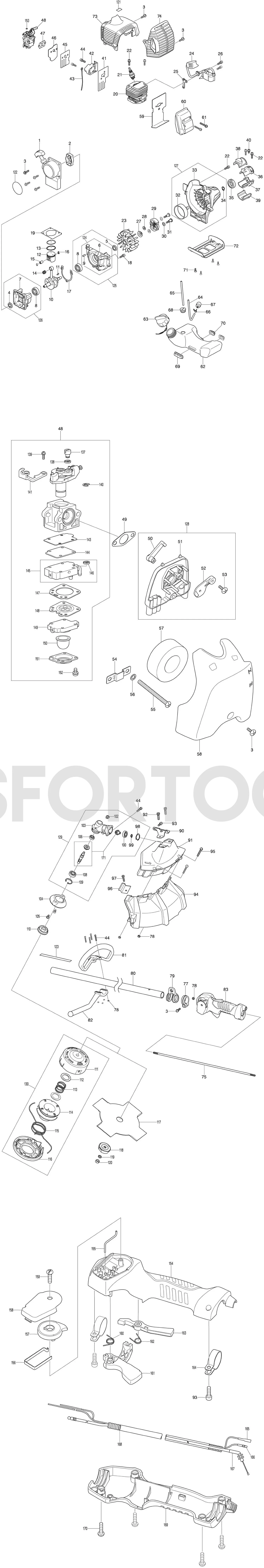

    Zdejmij element 1
    https://img.fruugo.com/product/9/29/1358378299_max.jpg
    i zobacz czy zazębia się z elementem 2.
    Może coś się wyłamało,albo padło osadzenie na wale.
    Nie wiem bo opieram domniemanie na dokumentacji,która jest poglądowa i służy jedynie do sprzedażowego specyfikowania części .

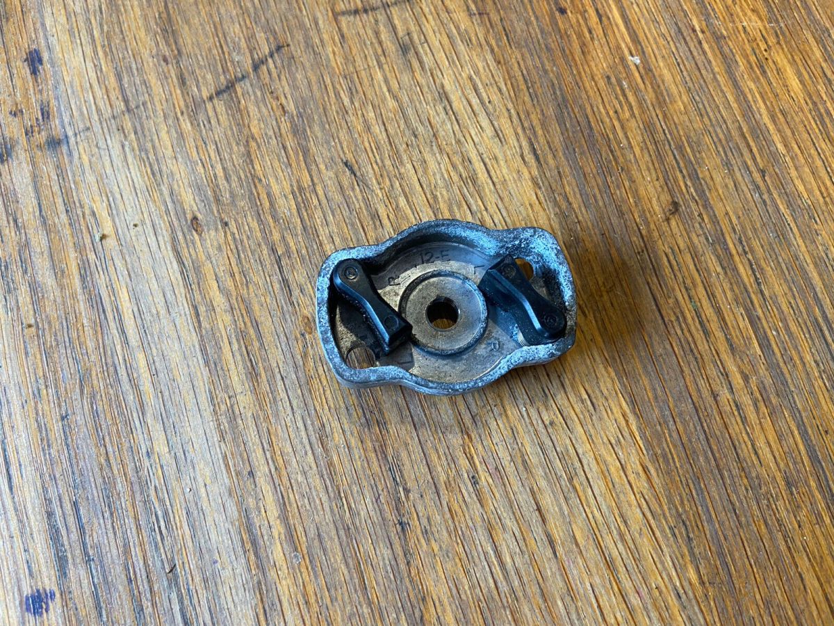

    EDIT
    Znalazłem sprzęgło kierunkowe do tego modelu.
    Sprawdź czy zapadki się nie wyłamały,albo nie uległy zatarciu i stoją.
    Metalowe sprzęgło kierunkowe na drewnianym stole

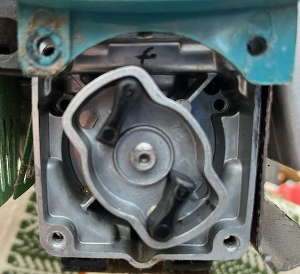

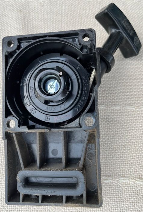

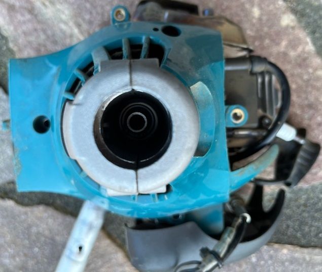

    Rozkręciłem i zdemontowałem element 1.
    Napinanie linki przy próbie uruchomienia kosy Makita EM2600
    Wygląda na to, że wszystko jest OK.
    Sznurek dobrze się wyciąga i wraca.
    Element 2 wygląda również na sprawny
    Nie widać żadnych uszkodzeń.

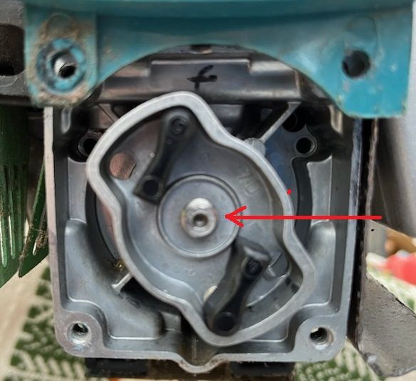

    Chodzi o ten element zaznaczony na rysunku ?
    Metalowy element w urządzeniu wskazany czerwonym strzałką
  • #10 21078525
    ekmir
    Poziom 24  
    Posty: 1761
    Pomógł: 18
    Ocena: 404
    niestety nie daje się obrócić palcami

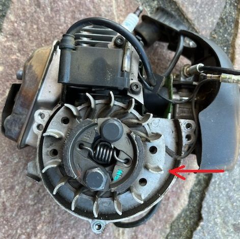

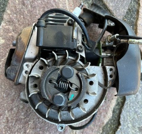

    Odkręciłem drugą stronę kosy.
    Zbliżenie na mechaniczną część kosy spalinowej z widocznym kołem zamachowym oraz obudową w kolorze niebieskim.
    Zdjęcie silnika kosy spalinowej z widocznym kołem zamachowym, które nie obraca się.
    Niestety nie da się obracać tego koła zamachowego / magnesowego zaznaczanego strzałką
    Silnik kosy z kołem zamachowym oznaczonym strzałką

    Arturo 2773
    Poziom 29  
    Posty: 747
    Pomógł: 180
    Ocena: 335
    Witam ponownie.
    No to już jesteśmy niedaleko, jeszcze parę ruchów i będzie wiadomo,co jest grane.
    Odkręć tłumik, gaźnik oraz jego podstawę, bedziesz miał wgląd na ścianki boczne tłoka oraz cylindra od strony wydechu oraz ssania.
    Wszystko zależy od tego też w jakiej pozycji się znajduje.
    A jeżeli dalej nic nam to nie powie,
    Owszem tak jak kolega napisał powyżej możesz spróbować zalać,WD-40 albo naftą zostawić na jakiś czas, może odmarznie.
    A jak i to nie pomoże.., to odkręcić pozostałe elementy; cylinder, oraz dalej idąc całą resztę.
