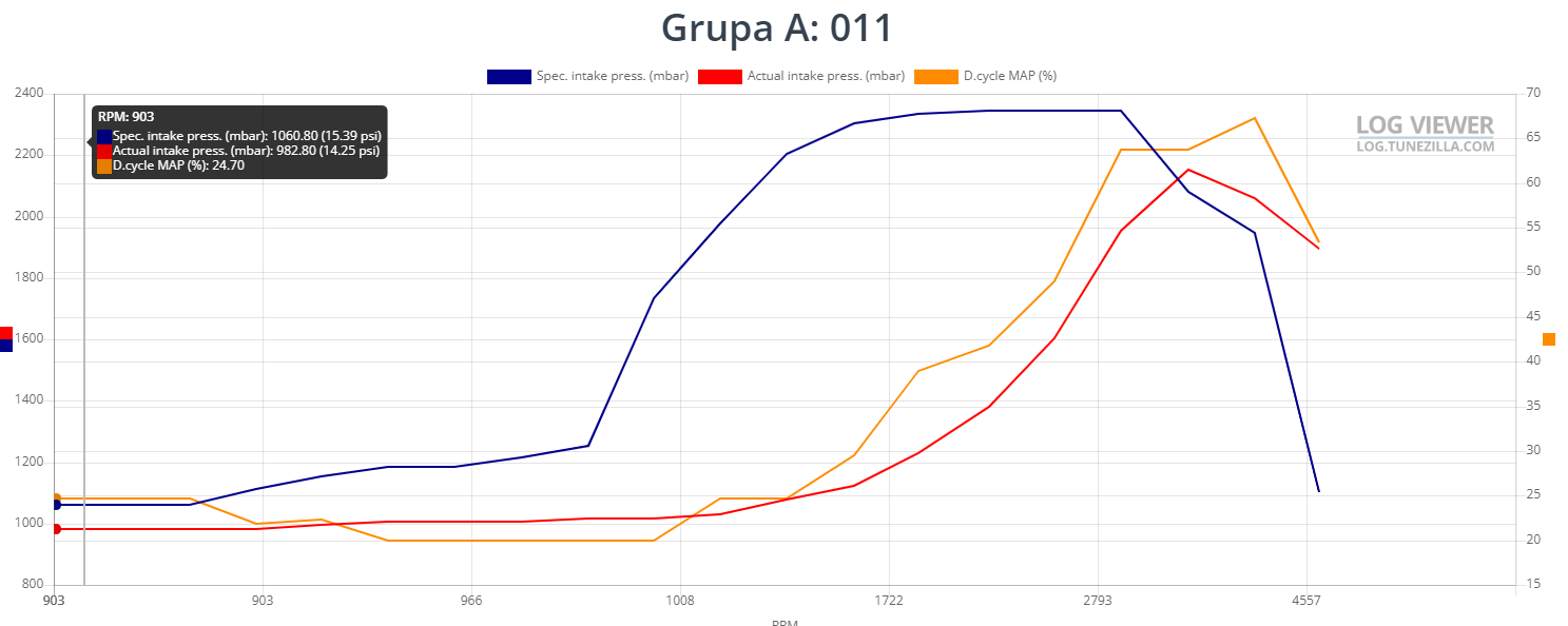

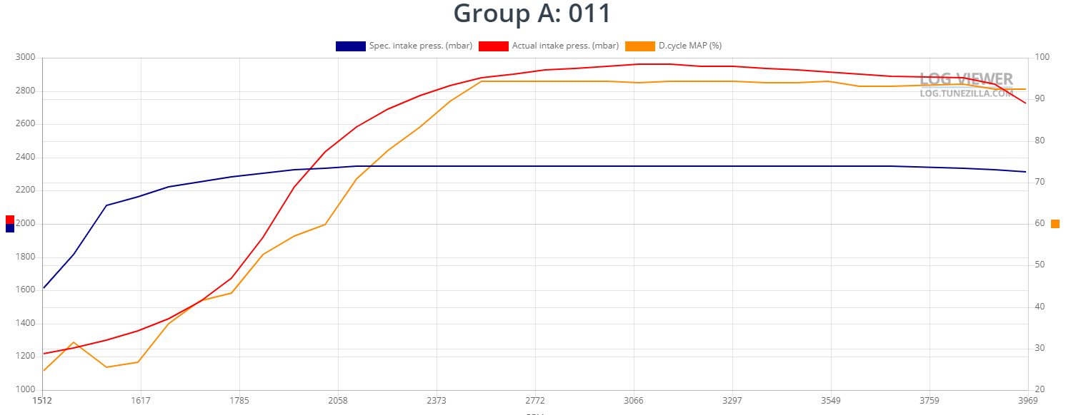

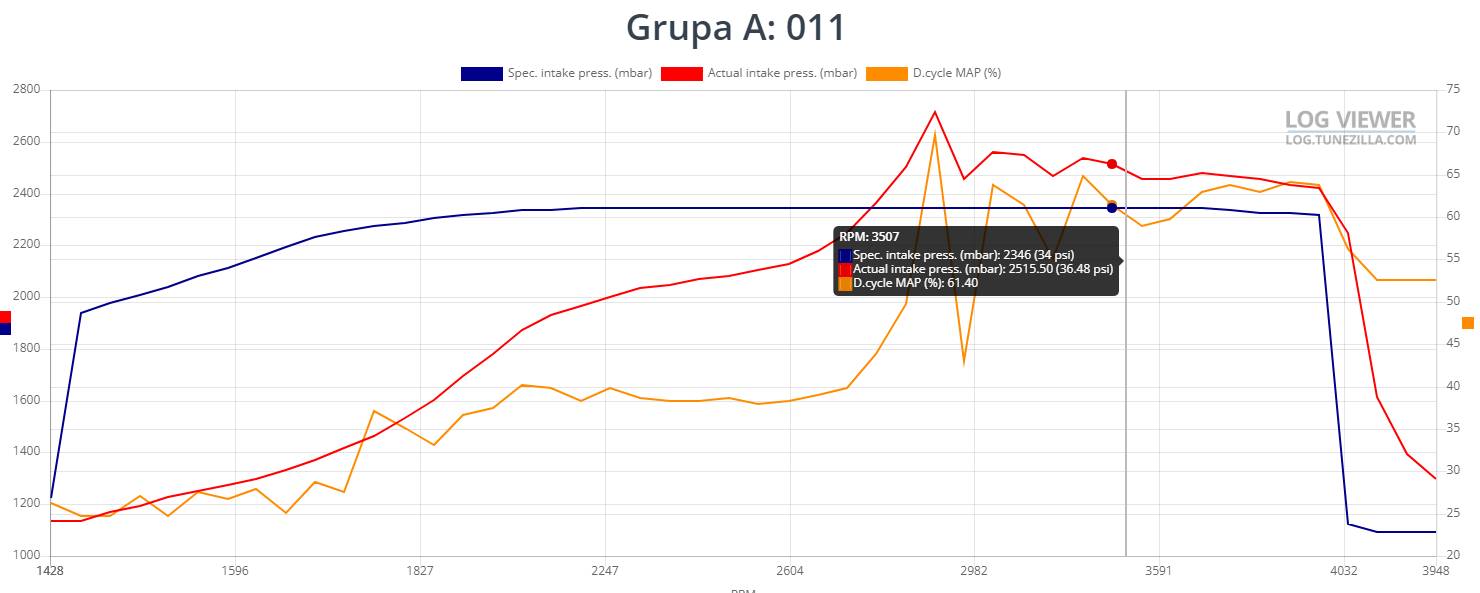

    Dzień dobry, to mój pierwszy post i zabawa z VCDS. Były kłopoty z przeładowaniem turbo w Golfie 4 ASZ. Została zregenerowana turbina z powodu wycieków oleju i niesprawnej gruszki. Na nowym turbo auto późno osiąga właściwą moc. Na pierwszym biegu jest tragedia, na wyższych już jakoś idzie. W załączniku logi grupy 11 a także log na pierwszym biegu. Ktoś coś doradzi? Sztanga do regulacji, brak podciśnienia na vakum? Błędów w kompie brak. Będę wdzięczny za komentarz.
    Log dynamiczny przed regeneracją:
    https://obrazki.elektroda.pl/9646897000_1715425623.png
    Log dynamiczny po regeneracji:
    https://obrazki.elektroda.pl/9855899800_1715425521.png
    log na pierwszym biegu:
    https://obrazki.elektroda.pl/2100044800_1715425695.png

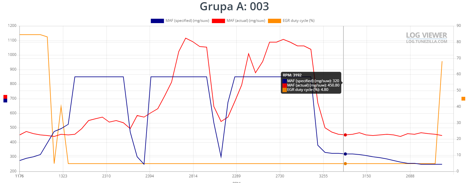

    Nadal brak ciągu na jedynce, późnej już jakoś turbo wstaje. Nie podoba mi się praca przepływki. Moją oryginalną kiedyś załatwiłem czyszczeniem i mam używkę. Została zamontowana przed regeneracją turbo (zacięta zmienna geometria i walnięta grucha). Proszę o jakiś komentarz do poniższego logu. Wiem, że nie jest klasyczny ale to jazda 1, 2 i 3 bieg.
    https://obrazki.elektroda.pl/5163433900_1716927008.png

    Minęło trochę czasu i turbo działa już o wiele lepiej i ciągnie od około 2 tysięcy. To co zrobiłem to czyszczenie N75 - wessał rdzę z gruszki, do tego wymiana zaworka zwrotnego podciśnienia, puszczał w obie strony - też cały w syfie z gruszki. Do tego zaklepałem króciec na vakuum, wyczyściłem rurkę podciśnienia do serwa. Został wyczyszczony map sensor w IC. Nie jest idealnie ponieważ czasem turbo nie reaguje, ale aby je szybko 'aktywować' noga z gazu i znów do dechy i wtedy się załącza. Może ktoś się spotkał z takim przypadkiem?

    To jest objaw przycinania się zmiennej geometrii. Jak odpuszczasz to ECU odpuszcza na gruszce potem jak dasz gaz do dechy znowu próbuje zaciągnąć.
