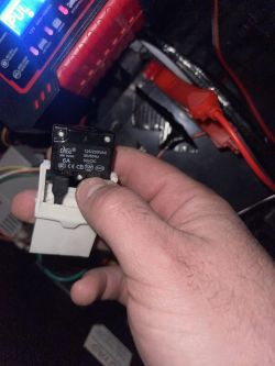

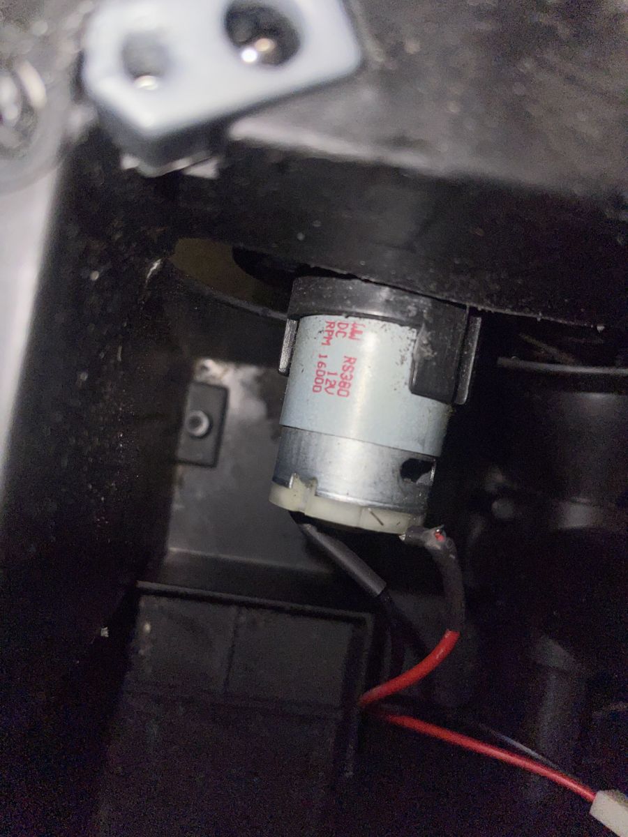

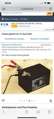

    Posiadam autko dla dziecka Mercedes G klasa nie wiem dokładnie jaki to model autka bo nigdzie nie pisze. Chciałbym go troszkę wzmocnić/ przyśpieszyć ponieważ jest za słaby. Syn ma dwa latka waga 19 kg i jadąc samochodem nie potrafi mnie dogonić kiedy idę wolnym krokiem. Oryginalnie samochód posiadał akumulator 12V 4Ah, lecz ostatnim czasem musiałem go wymienić na większy ponieważ po 30 minutach akumulator nie dawał rady. Teraz jeździmy 2,3 godziny i mam wrażenie, że akumulator dalej jest prawie pełny, więc super. Teraz chciałbym go trochę przyśpieszyć i może doradzicie mi jakie części powinienem wymienić, żeby to miało ręce i nogi ? Zdjęcie ekranu z serwisu Amazon pokazujące akumulator żelowy z zaciskami. Zdjęcie silnika RS380 12V 16000 RPM w autku dziecięcym Ręka trzymająca przekaźnik wewnątrz zabawkowego auta elektrycznego.
    Zapomniałem dodać, że autko ma dwa silniki na tylnej osi, zdjęcie dodałem, lecz nie jestem pewny czy jest w pełni czytelne. Oznaczenie na silniku to rs380 12v 16000 RPM zarówno na prawym jak i na lewym kole

    Przy tym silniczku to dziwne ze to jedzie. Silnik od wkretarki ktory tam jest wiecej nie da rady. Moze jakby na kazde kolo dac? Piszesz ze jest tylko na tyl. Powodzenia w majsterkowaniu. :>

    A gdyby zwiększyć RPM np. z 16000 na 20000? Da to coś? Taki znalazłem największy z tego modelu. Kupując większy silnik, już nie zgadzają się wymiary i pewnie nie będzie pasować. Dodać silniczki na przednią oś też myślę, że dałbym radę, tylko problem jak je połączyć z elektroniką? Bo w tym już zielony jestem. Wystarczy połączyć kable tylnej osi z przednią i będzie hulać, czy jakoś inaczej da się to ominąć?
