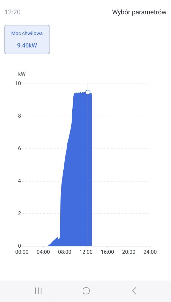

    Rozbudowałem instalację i w dobrych warunkach falownik obcina max moc na 9,4 kW gdzie łączna moc paneli to prawie 12kW. Ze względu na brak identycznych paneli zrobiłem je na oddzielnych stringach i mam przekroczone parametry.
    Falownik to Sofar 11KTL-X: którego maksymalna moc DC dla jednego MPPT =6200W, Maksymalny prąd wejściowy MPPT - 11A
    - string 1 - 24szt 320W = 7680Wp (przekroczenie)
    24x 33.16 V = 795,8V
    9,65A
    - string 2 - 10szt 430W = 4300Wp
    10x 32.58V V = 326V
    13,2A (przekroczenie)
    Prośba o pomoc w doborze inwertera który to obsłuży. Czy Sofar 12KTLX-G3 będzie ok przy założeniu że i tak Maks. moc DC dla pojedynczego MPPT to 7500W i będzie trochę obcinało. Czy może jest coś innego w rozsądnej cenie. Dalszej rozbudowy nie planuje.
    Wykres mocy chwilowej falownika osiągającej szczyt przy 9,46 kW.

    12KTLX-G3 będzie wystarczający, panele zazwyczaj dają mniejszą moc niż znamionowa więc to przekroczenie o 180W będzie niedostrzegalne.
    A możesz też podesłać szczegółowe wykresy pokazujące moce obydwu wejść na jednym wykresie?

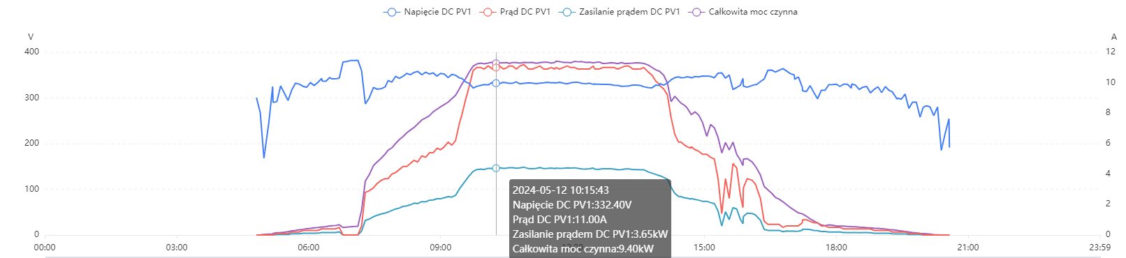

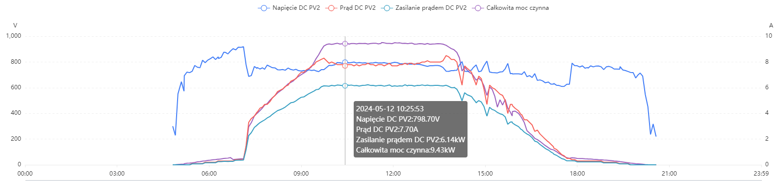

    Wykres przedstawiający napięcie, prąd oraz moc w systemie PV2 w ciągu dnia. Wykres przedstawiający napięcie, prąd, zasilanie i moc czynną w czasie.
    Na pierwszym stringu obcina bo za duży prąd - równo z parametrem falownika czyli 11A a na drugim moc przy 6,2kW.
