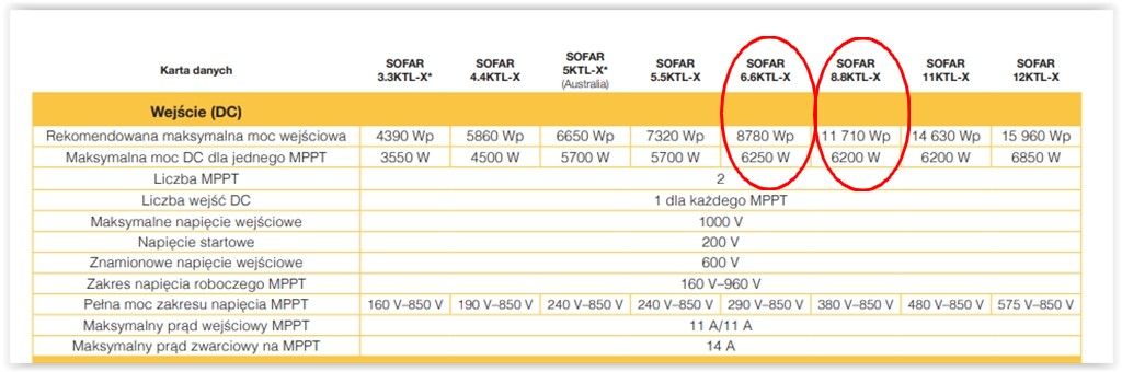

    Witam, posiadam instalację fotowoltaiczną złożoną z 16 modułów PV LONGI 370Wp HC BF oraz falownika SOFAR 6,6KTL-X. Chciałbym rozbudować instalację. Ile maksymalnie mogę przeciążyć powyższy falownik ? Lokalizacja instalacji woj. podlaskie, posadowiona na gruncie, nachylenie 30 stopni, ustawiona w kierunku południowym.

    Wyszło mi ze możesz dolozyc 3 panele ( ograniczenie do 7200W falownika )

    Na jakiej podstawie określiłeś, że można ten falownik obciążyć do 7200W. Zakładając, że planuje rozbudować instalacje PV do 27 sztuk paneli czyli 9,99kW jaki falownik zastosować ? Czy sofar kto-x 8.8 będzie wystarczający ?
    Zapewne karta katalogowa o tym mówi.
    W/g karty katalogowej można pod niego podłączyć 11,71 kW, po 6,2 kW na jeden MPPT, poniżej zrzut z karty katalogowej, porównaj i będziesz wiedział.
