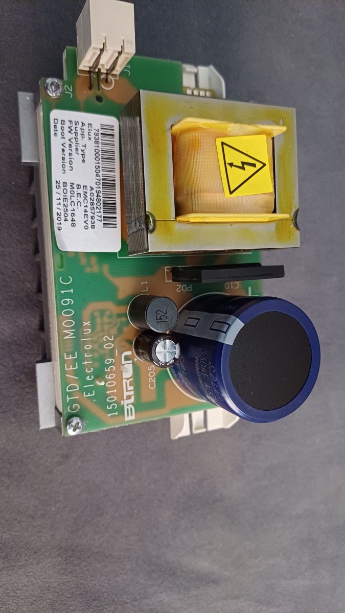

    Witam. Posiadam pralkę Electrolux od 4 lat, niestety ostatnio przestała kręcić. Pompuje wodę, napełnia bęben, a później cisza. W trybie serwisowym wskazuje błąd E5E. Według wskazówek rozkręciłem pralkę. Wszystko pięknie wygląda, postanowiłem odpiąć falownik i bez niego pralka zachowuje się w ten sam sposób. Napełnia się, wyciąga wodę i cisza, błąd E5E. Pytanie: czy ktoś posiada taki używany element? Niestety nowy kosztuje 760 zł, a to 1/3 wartości nowej pralki. Proszę o info. Jeżeli nie, to kupuję nową, a dla zainteresowanych mogę zaoferować sprzedaż części z tej pralki.

    Tradycyjnie, że E5E to falownik ^^
    Musiałbyś podać PNC czy cos, bo tych falowników jest od groma! Za ten najbardziej pożądany o indeksie *245 (sprawny - używany) trzeba położyć połowę ceny nowego - około 300 - 350 PLN.

    Zbliżenie na płytkę z elektroniką falownika Electrolux.
    >>21080077
    Wstawiłem zdjęcie falownika

    Ooo tak, to właśnie ten!
    EMC14EVO PM
    Także informacja o cenie wyżej jest aktualna.
