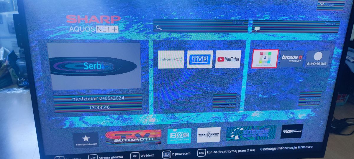

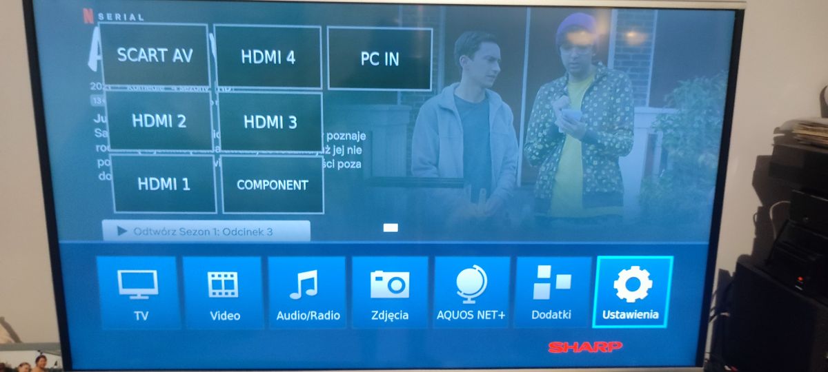

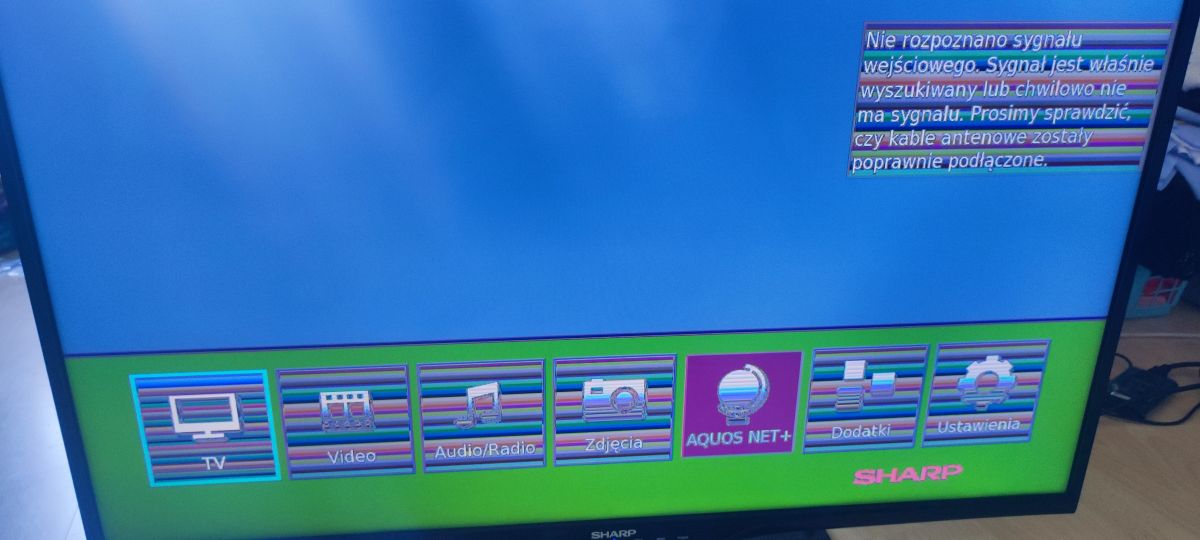

    SHARP LC-39LE652V - uszkodzeniu uległa pamięć, wymieniłem całą płytę (numery zgodne) telewizor startuje i reaguje normalnie jedynie ma jakiś problem z kolorami, może ktoś spotkał się z podobnym zjawiskiem i ma jakieś doświadczenia. Chciałbym wiedzieć po której stronie zacząć poszukiwania (hardware - software). Fotografie porównawcze sprawnego i nie do końca.

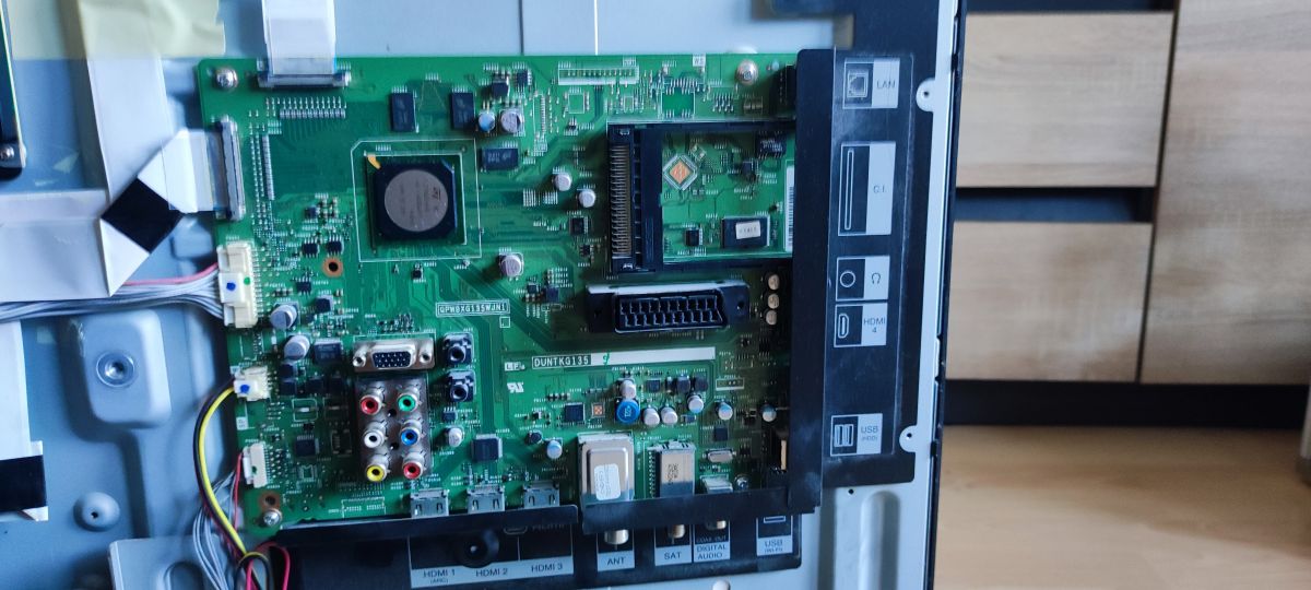

    W menu serwisowym zmienić model matrycy? Ewentualnie przylutować pamięć. Jak wygląda logika w tym TV? Jakieś foto?

    Jest problem z menu serwisowym, przetestowałem wszystkie instrukcje dostępne w sieci aby je uruchomić i niestety skutek negatywny, operator albo telewizor jest oporny.
    foto logiki
