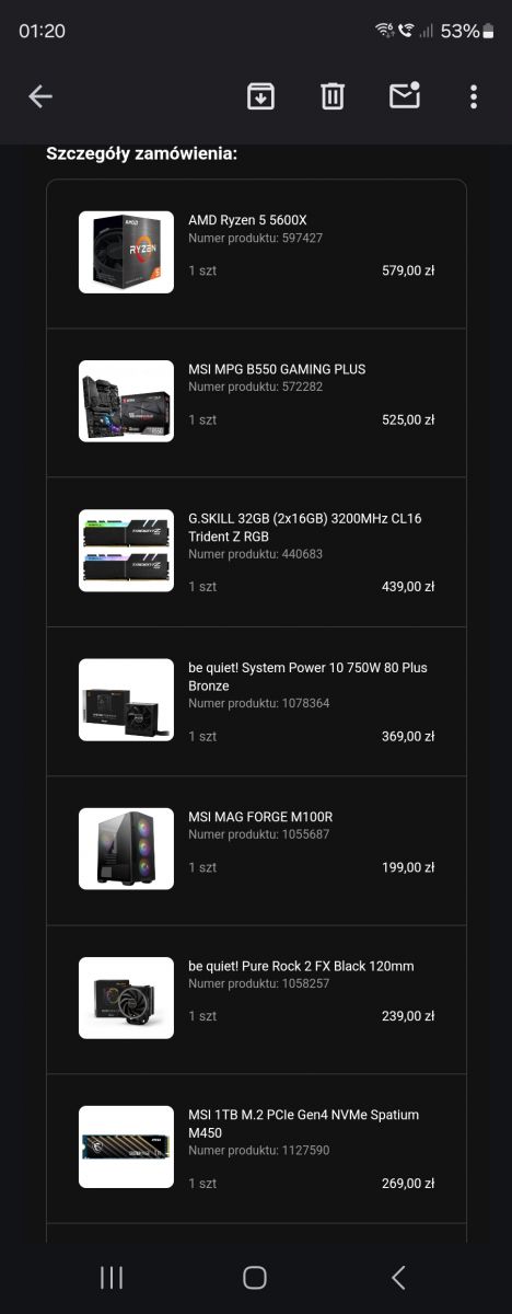

    Kupiłem synowi nowy set up. Zrzut ekranu szczegółów zamówienia komponentów komputerowych.
    Proszę o opinię.
    Nie będę żałował dziecku

    Zmieniłbym pamięci RAM na sensowne, DDR4-3200 do 5 generacji Ryzena i to jeszcze znacznie przepłacone - nie mają sensu.
    Zasilacz przeciętnej jakości, za to drogi. Najpewniej też niepotrzebnie dużej mocy, chociaż nie wiadomo, jaka będzie karta graficzna, bo jej nie ma w zestawieniu.
    Chłodzenie za 240 złotych jest niepotrzebne do tego procesora. Dwa razy tańsze byłoby w stanie poprawnie utrzymać przyzwoite temperatury.
    Dysk SSD wykastrowany z bufora DRAM, niezbyt udany wybór na dysk systemowy.

    Czyli jaki RAM wziąć dla tego zestawu tej marki?
    I jaki dysk m2 będzie lepszy żeby nie przesadzać budżetowo.
    Chodzi Panu że tańszy RAM, czy lepszy można dobrać?
    Syn marzył o świecącym komputerze, stąd zdecydowałem się na kości RAM z ledami jak i chłodzeniu z dozą led.
    Czyli zmieniłby Pan dysk m2, tylko na jaki?
    Żeby system dobrze śmigał.
    I pytanie czy trzeba kupować nowy system Windows? Czy zmiana sprzętu wystarczy zarejestrować?
    Proszę o podpowiedź

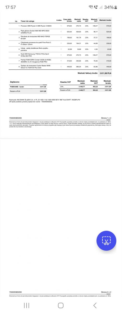

    Zgłosiłem zmianę w sklepie na :
    Zdjęcie faktury za zakup części komputerowych.
    Karta graficzna jaką posiadam to gigabyte gtx1650 lp która na razie wystarczy.
    Będziemy składać pieniądze na coś lepszego.
    A zasilacz zmieniłem na lepszy.
    750W jest zamysłem zmiany karty graficznej w przyszłości na lepszą np rtx 4060.
    Wiadomo apetyt rośnie w miarę jedzenia.
    I się zrobiła sumka.
    Ale nie żałuję tej pamięci m2 bo niech działa jak ma działać, a nie stękać.
    Do dość prostych gier na niskich detalach jak najbardziej.
    Do tego sprzętu z 4060 starczy dobry zasilacz 400W. Kolega wybrał droższy, może lepszy od tamtego Be Quieta, tak jak w przypadku większości poprzednich decyzji nieoptymalny i niepotrzebnie przepłacony, bo rozsądny zasilacz do tego zestawu (w myśl informacji, że nie chce Kolega wydawać niepotrzebnie za dużo pieniędzy), który uciągnąłby wszystko do RTX 4080 włącznie kosztuje 200-250 złotych.
    Wydawanie bez sensu pieniędzy nie powinno tłumić apetytu. To że kupi się drożej wcale nie oznacza, że będzie to lepsze i w danym scenariuszu potrzebne.
    Dołożył Kolega 150 złotych do napisu Samsung, generalnie posiadanie takiego logo na dysku zapewne jest tego warte, bo biorąc pod uwagę możliwości sprzętu z podobnej półki innych producentów - to tylko za napis się dopłaca. Ale przynajmniej jest to dobry dysk, mimo że zupełnie nieopłacalny.
